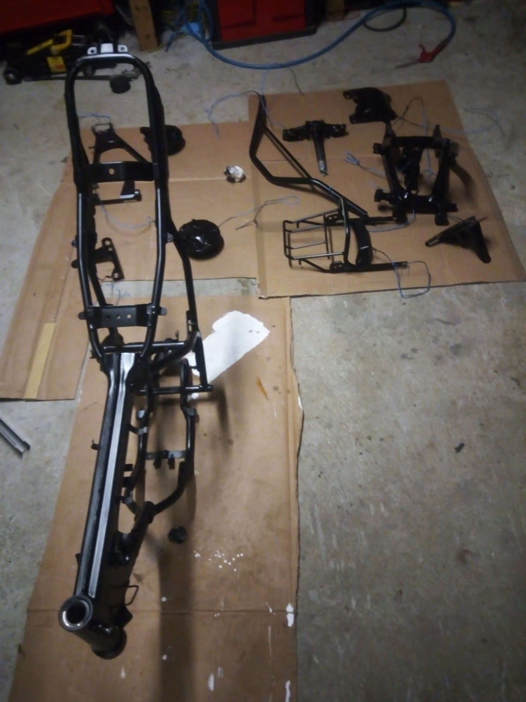

reprise des travaux , j'ai enfin eu le courage de peindre la bete.( peinture polyurethane au pistolet)
je deteste le gris d'origine  du bras oscillant il me fait penser aux bombes de peintures à 2 balles pour les jantes ......donc ça sera noir satiné  épicétou meme si c'est forcément mieux de faire à l'origine....

tu vas remonter le porte bagage ??? çà doit peser un âne mort ce Bazar .... pété de rire
tu fais bien ce tu veux , et bon remontage

au cas ou quelqu'un cherche du Sticker de réservoir ,j'en ai en Rab'
manque les cales pattes, les protecs d'echappement et quelques babioles ,faut que je me grouille , les 125 arrivent Laughing
