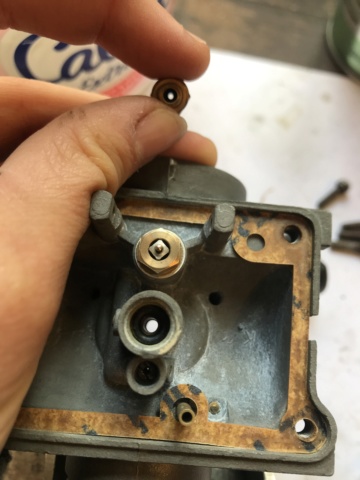

Voilà les photos du carbu actuellement:
Dtmx cale et impossible à redémarrer ! Img_2811
Dtmx cale et impossible à redémarrer ! Img_2812
Dtmx cale et impossible à redémarrer ! Img_2813
Là j'avoue qu'on est peut-être plus sur du 23mm que 21..
Dtmx cale et impossible à redémarrer ! Img_2814
Quand j'ai ouvert le carbu pour la 1ère fois, un bras de flotteur était tordu et j'avais une joint de pointeau rouge en espèce de papier ou caoutchouc sec qui se désintégrait, alors que le joint neuf est un torique métallique:
Dtmx cale et impossible à redémarrer ! 20190410
En remontant le carbu j'ai remis le flotteur droit. Peut-être devrais-je en fait le laisse plus bas pour qu'il remonte plus vite ? (ça expliquerait peut-être ma fuite de carbu)

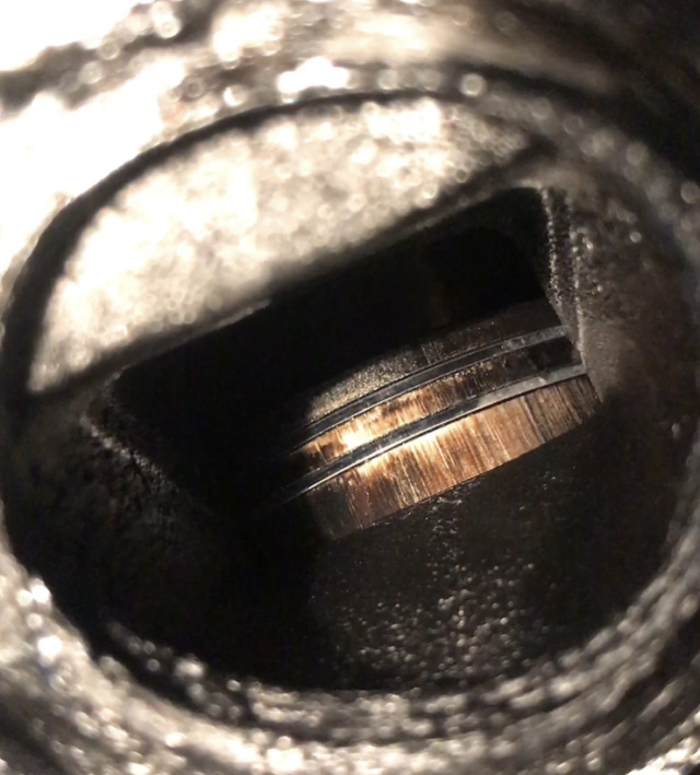

Et pour finir, des photo du piston par la lumière d'échapp:

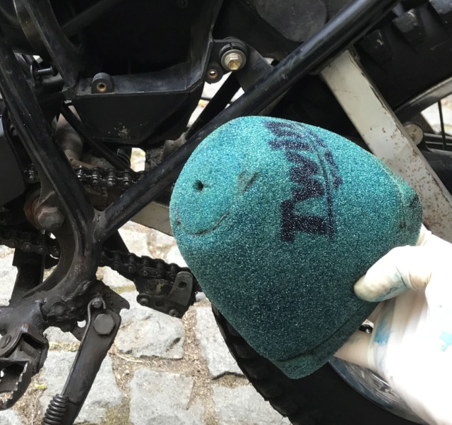

Hello HurricanePapa69!
En effet j'avais zappé le filtre Smile
Voilà ça tête quand j'ai ouvert: jaune, d'origine je pense, sec, un peu déformé, mais pas déchiré.
Dtmx cale et impossible à redémarrer ! Filtre10
Je l'ai nettoyé et rehuilé, et graissé la surface en contact avec la boîte:
Dtmx cale et impossible à redémarrer ! Filtre11
Dtmx cale et impossible à redémarrer ! Img_2821
Dtmx cale et impossible à redémarrer ! Img_2822
Le puit d'aiguille, je peux pas le sortir si ? C'est monté méga sérré on dirait...
En tout cas (voir photo ci-dessous), le trou principal, on y voit parfaitement à travers... Question bête: il y a des trous "latéraux" sur ces puits d'aiguille de DTMX ?
Dtmx cale et impossible à redémarrer ! Img_2823
Le gicleur principal est un 130, et on voit à travers..
Dtmx cale et impossible à redémarrer ! Img_2824

Et au fait, tu en penses quoi toi de la gueule du piston sur la photo ? Certains trouve qu'il est plutôt bien, d'autre qu'il a une sale tête... qu'en sais-je  Question
Je pense m'acheter un petit camera endoscopique pour aller jeter un oeil par le puit de bougie. Pré-solution avant d'aller démonter la culasse déposer le moteur et tutti quanti, tant qu'à faire...

Hello !
Merci à tous les deux pour vos réponses. Yes Thierry28 c’est vrai que ça semble logique maintenant que tu le dis…
Alors du coup, suite des investigations... une victoire cette après-midi (bon, qui n'en est pas vraiment une mais qui je pense mais qui a résolu au moins une partie du problème haha, vous allez rire...
=> j’ai retrouvé l’ancien pointeau + ancien siège de pointeau. Donc en délogeant le carbu pour remonter cet ancien kit, que ne tiltais-je pas... "euh, dans cette position elle va pas servir à grand chose cette vis de ralenti... TILT Idea " (cf photo ci-dessous)
Je n'avais pas remonté le boisseau correctement dans sa loge... quelle bêta...  jesors2
Du couuuup, je n'ai rien changé du tout, j'ai remis le boisseau correctement, et 1er coup de kick: baaaaaaam, ça pète !! bravo
WOUHOU...! Aurais-je gagné ? Mais ça ne m'explique toujours pas vraiment pourquoi j'ai calé d'un coup sur la route ...
Bon.
Je refais une 2ème fois, pareil ça part tout de suite. Mais là, je me rends compte que ça monte très vite dans les tours tout seul et je coupe vite le contact car ça fait un sacré boucan.
Je m'emballe peut-être un peu vite...
En fait, ça doit faire effet "start pilot" non ? Je me dis qu’à force d'avoir laissé le carburateur fuir 3 nuits de suite je dois avoir rempli mon cylindre d'essence et c'est pour ça que ça prend et que ça s'emballe tout de suite... ?
Pour répondre aux autres pistes:
1) elle a 91000 km la petite !
2) ouaip pas bête le court circuit ou neiman… surtout qu’1 fois sur 2 mes voyants buguaient et s’étaignaient d’un coup ou ne s’allumaient pas alors que je tournais la clé ! Donc on peut se dire qu’on a peut être un faux contact par là.
bounce
Mais, avec clé tournée + voyants allumé + voyant neutre OK + kick, j’ai l’étincelle, et là, en plus, depuis cette aprem, je démarre.
On est d'accord avec le fait que "si j’ai une étincelle, ça veut dire que ce n’est pas électrique" ? Bon, reste plus que l'avance qui elle peut tout capoter.
Je savais même pas qu'en allumage électronique l'avance se réglait aussi avec la position du plateau...study
3) Sinon, une chose est sûre, actuellement mon robinet d’essence fuit tout seul même fermé.
 En usage normal, quand j’avais le malheur d’oublier de fermer ce robinet une fois garée, non seulement ça puait l’essence dans le garage mais en plus, a priori elle galèrait à démarrer, il fallait laisser sécher le bazar.
>> ma question transverse à la panne est donc: si le pointeau + siège + flotteurs font leur job, et sont bons, ne sont-ils pas censés tout bloquer / empêcher le surplus d’essence, même si le robinet fuit ?scratch
4) Pour le piston, j’ai quand même commandé ma petite caméra endosco qui doit arriver le 1er septembre…. Ça pourra toujours servir de toute façon (par ex à chercher des clés dans un caniveau haha), ou pour ma Z400 où déposer le moteur est plus chiant.
Bref: donc là j'ai dû m'arrêter de bosser, mais lundi je m'y remets, voir si ça démarre toujours après avoir bien laissé s'évaporer l'essence par le puit de bougie, et voir si le carbu fuit toujours où si c'était l'histoire du boisseau qui faisait tout merder.
Le fait que je monte dans les tours pourrait-il n'être dû qu'à un mauvais réglage carbu (que j'ai fait à minima à -1,5 tours comme la RTM me dit) et vis de ralenti vissé aléatoirement ? flower
Encore merci moto1
https://deftlymotorcycles.com/

Oups, je n'avais pas jointe la photo du boisseau qui logé comme ça ne risquait pas de faire son job pété de rire
Dtmx cale et impossible à redémarrer ! Unadju11
ha oui, quand même, respects !!!
oui tout à fait !
perso, je ne crois pas trop que ton bas moteur soit rempli d'essence
Et félicitations pour avoir trouvé la panne !
HPP avait encore raison, je le cite : "80% des pannes sont basiques sur la mix" !!
