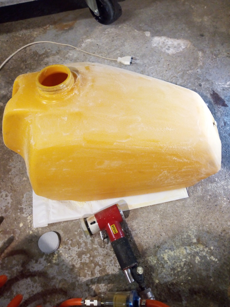

| Bonjour, quelqu’un a t’il déjà acheté et monté des plastiques acheté sur le site US DC Plastics ? Je viens d’acheter un 400 de 1978, avec une peinture réservoir refaite mais des plastiques qui ont beaucoup jauni. Je me pose la question de savoir s’il y a une technique pour rafraîchir la teinte d’origine. Sinon repeindre mais j’ai cru comprendre qu’il y a un risque que la peinture ne tienne pas bien. D’où l’idée de remplacer par des adaptables. Qu’en pensez-vous ? |

| Bonjour, oui moi ! DC c'est de la grosse daube qui n'a rien a voir avec de l'origine . Vaut mieux aller faire un tour chez Vintage Art Plastique sur eBay , c'est une boite française qui fait de la repro au top ! même qualité que l'origine et rien à voir avec DC ! Pour rénover les plastiques : lame de cutter pour gratter , papier verre 80 , 200 ,300 , 400 .....1000 , 1200 à l'eau , beaucoup d'huile de coude et finition et polissage au disque coton . C'est long et contraignant mais on garde les plastiques d'origine comme ça ! |

| Waou ! Merci Jean#66. Qu'est que c'est les traces blanches sur la première photo ? Du plastique gratté ou poncé ? Et quel est cet outil rouge que tu utilises ? Une ponceuse ? Est-ce que tu passes un apprêt ou un lustrant en plus ?
| Sujet: Re: plastiques neufs Mar 23 Mar 2021 - 20:23 | |
| oui c'est du plastique gratté , pour enlever les plus gros impacts et le plastique terni ou coloré . ensuite ponceuse orbitale avec les disques en 80 etc ...et à partir du 800 c'st ponçage à l'eau et à la main . Et pour finir juste le disque coton monté sur un touret pour le polissage , le truc que tu vois derrière c'est un polish mais c'est pour la voiture , je faisais deux trucs en meme temps |
