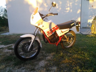

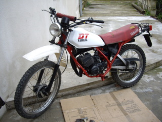

| Salut, Parti de bouts de dtmx et autres (rien que du yam) achetés sur différents sites, je me suis fais un 80 que j'ai baptisé "Paris Dakar" à cause de son kit carrosserie. Place aux photos. Et les détails qui vont avec.  La base : la donneuse une dtmx 50  Une fois montée avec un cadre de dtmx 80 et un moteur, carbu d'yz 80 (type 2X6)  Presque terminée. Reste à supprimer le sticker "50" pour un "80" Niveau modif, train avant d'une Sr 125 Compte-tours koso au guidon, allumage Kennedy (pour avoir du 12V et de la lumière) |

| La tête de fourche et le réservoir sont en fait des carénages. J'ai trouvé en GB. C'était une option chez eux pour la dtmx 50 dans les années 85.
C'est vrai qu'elle est sympa aussi la Dtlc 125 en version Ténéré. |
