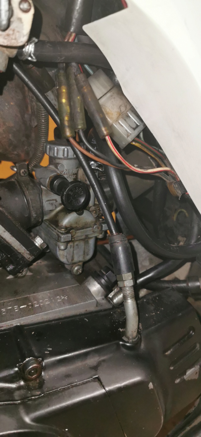

| Après vérification, c'est pas du 12V, mais du 6V.
J'ai récupéré, il y a un peu moment, un moteur 5T8 équipé d'un allumage électronique.
Regarde les fils qui sortent côté carter allumage. Certains vont sur le faisceau. Si 2 ou 3 autres partent sur un petit boîtier, c'est le CDI.
Pour le schéma électrique, il est similaire à la Yam 80 Rx.

TYLC 13
Nombre de messages : 184 Age : 53 Localisation : BdR Date d'inscription : 10/07/2016
 | Sujet: Re: restau Chris_80 dtmx Lun 9 Déc 2019 - 22:41 | |
| Suis les 3 petites cosses, tu vas trouver une petite boîte noire. |

 | Sujet: Re: restau Chris_80 dtmx Lun 9 Déc 2019 - 22:44 | |
| Exacte et cette boîte est au dessus la boîte à air ça serrais le cdi qui voudrais dire que j'ai un allumage électronique ? D'accord c'est donc pour cela que j'aurai un réservoir différent des autres et des clignotants différents tout en gardant le même moteur  |
