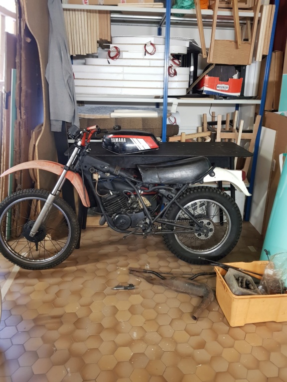

Bonjour tout le monde
je me lance dans une resto:
DTMX 1979 (à vérifier)
Endurisée donc plus de faisceau, plus de pompe à huile,
Acheté en kit puzzle pour l'hiver à André 72 ans ancien Crossman et Enduriste qui retape des meules pendant sa retraite et qui à ses dires aurait fait la partie moteur :
embiellage, piston neuf, vilo controlé, roulements et spi changés, boite controlée, embrayage neuf.
Pas de factures évidement.
Bras oscillant démonté, regraissé avec des bagues en bronze qui vont bien.

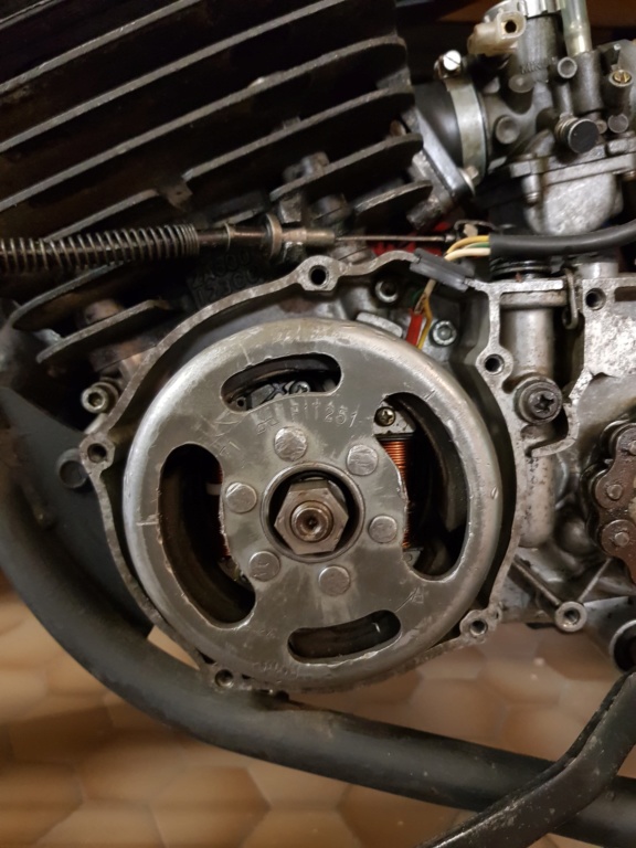

L'allumage actuel semble etre l'allumage à rupteur d'origine, j'ai un allumage electronique en rab mais mal en point et il avait déjà fixé un cdi sur le cadre (mais vu que je suis une brêle en elec, je vais avoir besoin que l'on me tienne la main pour refaire tout ça)
Il a viré la pompe à huile mais à laissé l'axe et pas bouché entré et sortie, pourtant l'arrivée est bouchée sur le carbu.. J'ai lu le tuto hier soir mais j'avoue ne pas savoir qu'elle est la meilleur solution. Je souhaite tourner au melange pour éviter tout risque de serrage. Un pote qui tourne en 250 rs sur circuit, surlubrifie, il à sa pompe et met du melange histoire d'assurer le coup en cas de panne de la pompe.
Les chantiers à envisager pour l'hiver : l'elec, la carburation, l'histoire de la pompe à huile, trouver une cartouche d'échappement qui correspond aussi  Sad .  histoire d'au moins la faire péter et monter les commandes
J'ai de la pièce en rab, mais c'est un peu le bordel. Cylindre en côte d'origine, mais un piston yam de 2A6 en côte 100 (donc à réaliser ? ), amorto, cadre, selle, bras oscillant 2eme génération
Mon projet est de remonter une machine pour rouler en enduro/ ballade foret, donc pas nécessairement besoin de conformité car pas de route.
Je suis en train de me demander si de trouver un autre machine complete ne serait pas une bonne idée.

bon courage , il va y avoir du sport
prends ton temps pour tout revérifier
mais vu la base qui est un patchwork  çà va être dur de te conseiller
- condo et bobine de mobylette
- vu le carbu , il y a de forte chance que le moteur  soit une post 80 allumage electro modifié en vis plaltiné
- par contre il faut démonter la carter d'embrayage pour virer toute la pignonerie de pompe a huile et poser un bouchon
çà  te permettra de vérifier si l'embrayage n'est pas en bout de souffle...
en tout cas merci d'avoir posé des photos
et n'hésite pas en mettre car tu as au moins 4 dtmx sur cette mix
et il va falloir faire le tri pour obtenir un truc fiable
as tu la boite a air post 80 ...

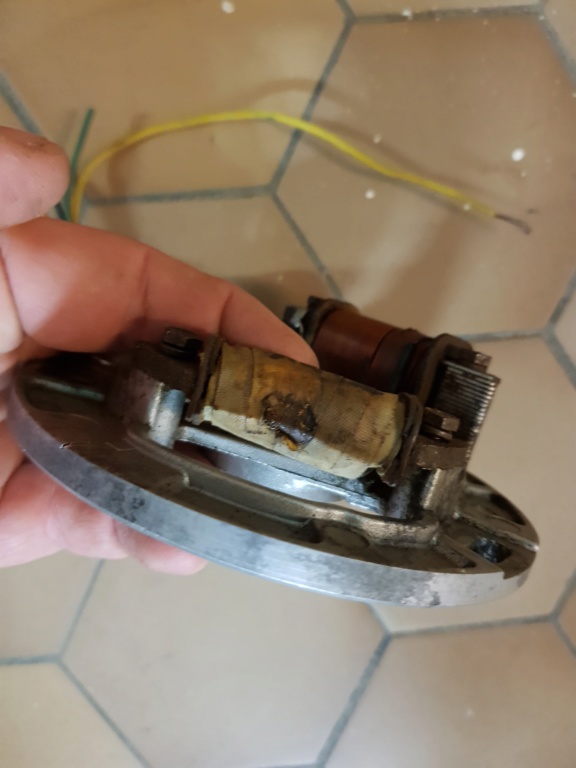

J'ai les deux allumages à dispo mais sur l'electronique, la bobine d'allumage est morte, y'a eu un coup de tournevis, la bobine d'éclairage à quand à elle deux fils qui partent.
j'ai 2 bobine HT , deux condo, et ce qui me semble etre un redresseur Stanley.

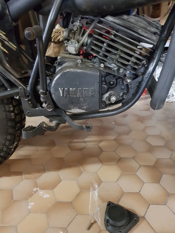

Bon pour l'instant, demontage carter embrayage pour verifier son état et virer ce qui reste de la pompe à huile et faisant tout propre comme le tuto du forum.
Elle était sensé ne pas être en huile, vu qu'il y'a marqué oil partout pour ne pas oublier d'en mettre, et que le vendeur m'avait bien dis fait gaffe !
Demontage du carter. L'embrayage était bien en huile Rolling Eyes
donc vidange, démontage et vérif de l'embrayage : c'est du neuf à mon humble avis. Les disques plat sont légère ment piqués par contre ? MAis les garnitures sont légèrement au dessus de 3mm.

a peine -3mn ton embrayage est quasi neuf , tu as vu une bille acier quelque part ? elle évite le frottement de la tige.
et la rondelle en + l'as tu ? pété de rire

J'ai eu une grosse semaine donc je n'ai pas avancé mais par contre j'ai depensé 🤦‍�. 2 dtmx supplementaires et de l'outillage (fil, cosses, extracteur de volant, etc)
Bon l'idée, j'ai une 78 complete.
J'ai une 79 semi complete.
Et j'ai la 79 deja achetée avec le moteur refait, le bras oscillant refait.
Donc je pense prendre les élement de la 78 pour les mettres sur la 79 qui a deja commencé a etre restauré. Je me dis que le moteur est en place, et que le bras oscillant deja fait c'est un gros plus.
Par contre, faisceau elec a refaire quoi qu'il arrive.
Et je me dis que je vais rester en allumage elec pour le moment mais sans batterie. Ça limitera les frais.
Place aux photos
Resto Chipito 20191244
Resto Chipito 20191242
Resto Chipito 20191243

Help ! L'empreinte 6 pan de la vis de platine d'allumage est en train de s'arrondir je n'arrive pas a la desserer, l'empreinte est quasiment morte. j'en ai chier pour la premiere mais la la deuxieme impossible. Des idées ?
Resto Chipito 20191245
EDIT : elle est définitivement morte. Je suis bien dans la merde
Nombre de messages : 2127
Resto Chipito Vide
MessageSujet: Re: Resto Chipito   Resto Chipito EmptyDim 15 Déc 2019 - 18:28Resto Chipito Empty
rien de grave; tu prends un burin et tu plantes la pointe dans la vis dans le sens du dévissage et en tapant pas trop fort elle va se dévisser....
Chipito
Nombre de messages : 34
Date d'inscription : 08/12/2019
Resto Chipito Vide
MessageSujet: Re: Resto Chipito   Resto Chipito EmptyDim 15 Déc 2019 - 19:48Resto Chipito Empty
Ben je connaissais cette technique mais avec le carter, le vilo et les bobines pas loin je suis pas rassuré. Y'a la technique de la toile emery et la taille de clé allen inferieure, vs avez deja testé ?
Nombre de messages : 985
Resto Chipito Vide
MessageSujet: Re: Resto Chipito   Resto Chipito EmptyDim 15 Déc 2019 - 20:09Resto Chipito Empty
Sinon tu perce la vis, pour faire sauter la tête, et ensuite une fois que tu as retiré le plateau,
tu peux récupérer le moignon de la vis avec un pince étau ou pince multiprise.
Si la technique de sibérie ne marche pas, parce que c'est la plus sage quand même
Resto Chipito Vide
MessageSujet: Re: Resto Chipito   Resto Chipito EmptyDim 15 Déc 2019 - 21:10Resto Chipito Empty
le problème quand tu perces, c'est que si t'arrives pas à chopper le trognon après t'es dans ma mouise....
un conseil ; avant de dévisser une vis qui à été visée il y a 30 ou 40 ans (comme c'est souvent le cas sur une mix) tu tapes sur la tête 2 ou 3
fois bien sec avec un gros chasse goupille..... ça a pour effet de décoller les filets.... ok casque
Chipito
Resto Chipito Vide
MessageSujet: Re: Resto Chipito   Resto Chipito EmptyDim 15 Déc 2019 - 21:21Resto Chipito Empty
Ce coups ci j'avais pourtant tapé, vissé un peu avant de devisser et mis du wd40 ! Je vous tiens au jus demain du sauvetage
