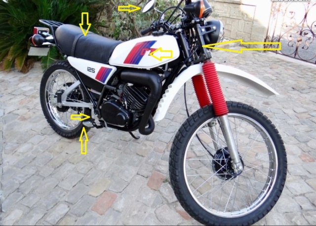

| Salon Claude, pour les jantes, comment as tu renové/peint les moyeux ? as tu "deraillonné" tes jantes...........

| bOule tu peux demander ce qu'il a fait comme traitement de surface sur les tubes de fourches ? c'est un antifriction ?  le jeu des 7 erreurs pour une mix "Collector"

| réponse du restaurateur :
Pour les tubes de fourches partie haute ponçage papier 3000 puis acétone pour dégraisser et peinture en bombe marque motip speciale pot échappement haute température noire satinée plus résistante. |

| non c'est de la peinture ???!!!! j'y crois pas !!!! Même sur mes dtmerdix , je n'oserai pas faire çà çà prends une demi heure, pour changer deux tubes de fourche sur une dtmx tu fait ce que tu veux mais moi , je soulèverai les soufflets pour voir la tronche des tubes car pour en arriver a poncer et peindre c'est qu'ils devaient être sacrement piqués et certainement sur toute la longueur un coup de paille de fer , des soufflets neufs , et pousse toi que je t'embrouille  |

| tu n'arriveras pas à me faire peur, on voit que tu ne l'as pas vu en vraie.......elle est comme neuve de partout........ |
