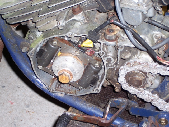

| Help ! je cherche l'extracteur pour le rotor de 125 yz 1978 diametre ? pas? a droite ou a gauche ? et les calages d'avance je cherche aussi un pot Yz 1979 |
Nombre de messages : 487 Date d'inscription : 13/08/2020
 | Sujet: Re: Kit 125 Yapuka Lun 6 Nov 2023 - 16:46 | |
- Help !
Hello , je ne sait pas si ces quelques éléments peuvent t'aider . J'ai regardé sur un bloc allumage 125 yz que je suppose être de 78 Pas de certitude ,je met les ref pour verif = (rotor ref gravée :"M100-20 802" , avec 1 flèche rotation gravée en sens anti-horaire , stator 2 bobines marquées "712A" ,et le CDI hitachi type 3R3 11 TIA01-30 ) Donc pour l'extracteur , je n'ai pas mais c'est un pas normal à droite (serrage sens horaire ) et dedans se prend une vis diamètre 20 au pas 150... |

| Merci c'est bien un allumage de 125 yz 1978 tu as tout le reste cdi et bobine ? De mon coté çà va pas être simple de trouver ce satané arrache il y a tout ce que tu veux en M20 pas de 100 mais du M20 150 a embout creux et vis centrale ... je pense que je vais me faire un extracteur a inertie , çà sera plus simple |
 | Sujet: Re: Kit 125 Yapuka Mar 7 Nov 2023 - 12:50 | |
| OK , merci pour cette confirmation Oui , j'ai la bobine HT et le boitier CDI qui vont avec . Je l'avais monté à blanc sur le DTMX , mais n'ai pas tenté le démarrage car je n'ai pas l'écrou avec épaulement spécifique pour le serrage sur le vilo (et monté avec une rondelle + écrou de volant classique = à peine un filet de pris, trop risqué ),et comme j'avais pas l'extracteur je n'ai pas été plus loin . Pour l'extracteur faute de disposer d'un tour je pensais plus simple pour moi de partir d'une vis 20 pas 150 , la percer au centre puis souder un tube dessus + un écrou soudé en bout pour la vis de poussée . J'en avais une sous la main (diamètre assez courant en remplissage/vidange carters moteur ou boite voiture voir photo ) mais j'ai laissé tomber puisque j'avais remis l'éclairage sur le DTMX (que je n'ai plus )  |

| j'ai trouvé des raccord hydraulique qui devrait faire le taf je poserais les photos quant çà sera fonctionnel par contre bizarre ton affaire de prise d' écrou j'ai fait le test cette aprem , il ne manque que trois filets avec une rondelle large de 2 mm d'epaisseur et çi joint la photo de l'allumage sortie de grange (bas moteur dtmx) bien voir l'usine a gaz du sélecteur  |
 | Sujet: Re: Kit 125 Yapuka Mar 7 Nov 2023 - 18:52 | |
| Oui , en hydraulique ça doit coller ,si le raccord est assez long tu pourra même tarauder direct dedans pour la vis de poussée .J'ai pas trop compris la bidouille du selecteur J'ai retrouvé un cliché quand j'avais monté à blanc sur le DTMX , centrage et lumières platine porte bobine OK , soie et clavette du vilo OK , et j'avais monté aussi avec une rondelle de 3 et un écrou classique mais qui prenait à peine , en bloquant j'aurai gagné 2 filets au max .Et pas d'extracteur donc j'ai pas insisté ...  J'ai retrouvé un éclaté de l' YZ, c'est un écrou a épaulement dont les filets entrent dans le rotor , je pense que toi tu as le bon sur ton moteur , c'est la pièce n°14 que je n'avais pas :  |

| il y a tellement de bizarreries sur les mix tu avais peut être une mix avec un embiellage d'yz ? il a eu des mix montées avec des cloches d'embrayage d'yz ou les fameux carters avec des inserts collés je pense que yam a du taper dans le catalogue de piece pour tenir la cadence de fabrication par moment |
Nombre de messages : 3117 Age : 59 Localisation : --- Date d'inscription : 15/11/2010
 | Sujet: Re: Kit 125 Yapuka Dim 19 Nov 2023 - 19:12 | |
| un peu de retard a l'allumage , mais voici la magouille vu toutes les contraintes embiellage diamètre 12 et et le M20 150 1 raccord mâle /mâle , 1 raccord mâle/femelle pour récupérer l’écrou , 1 vis Chc M10 1 foret de 12 pour faire de la place pour la queue de vilebrequin 1 foret de 16 pour supprimer le cône intérieur pour que la téte de la Chc puisse coulisser Réalisé sur un tour , mais faisable avec une bonne perceuse a colonne En place sur le rotor mais sans l'ecrou qui presse la vis Chc  Principe   le raccord Male/Femelle pour recupérer l'ecrou  |
 | Sujet: Re: Kit 125 Yapuka Dim 19 Nov 2023 - 19:45 | |
| Top  ! Dans sa vie antérieure le rotor a dû être immobilisé un paquet de fois à la pince-étau pour les serrages/desserages vu ses marques sur l'alu !! |
 | Sujet: Re: Kit 125 Yapuka Dim 19 Nov 2023 - 20:52 | |
| oui , il va passer au tour pour retrouver un aspect correct il me reste a usiner un écrou pour un bon appui sur le rotor je dois encore découper un bas moteur dtmx couper la bielle a raz du vilebrequin et faire un montage sur le tour pour me faire un banc de test d'allumage Électro j'ai un allumage de 125 Rm 83 , mais ce qui me bloquait, c'est le diamètre de cône de l'embiellage pour le rotor Mais surprise le diamètre du rotor du RM , c'est le Même que l'yz, et c'est pas deconnant pour les aimants donc il va y avoir du MIX |
 | Sujet: Re: Kit 125 Yapuka Lun 20 Nov 2023 - 8:08 | |
| Quel avantage le rotor RM ? |
 | Sujet: Re: Kit 125 Yapuka Lun 20 Nov 2023 - 9:14 | |
| le But c'est de monter l'allumage RM a avance variable le cone du rotor Rm ne se monte pas sur le dtmx mais le rotor yz est compatible avec le stator RM |
