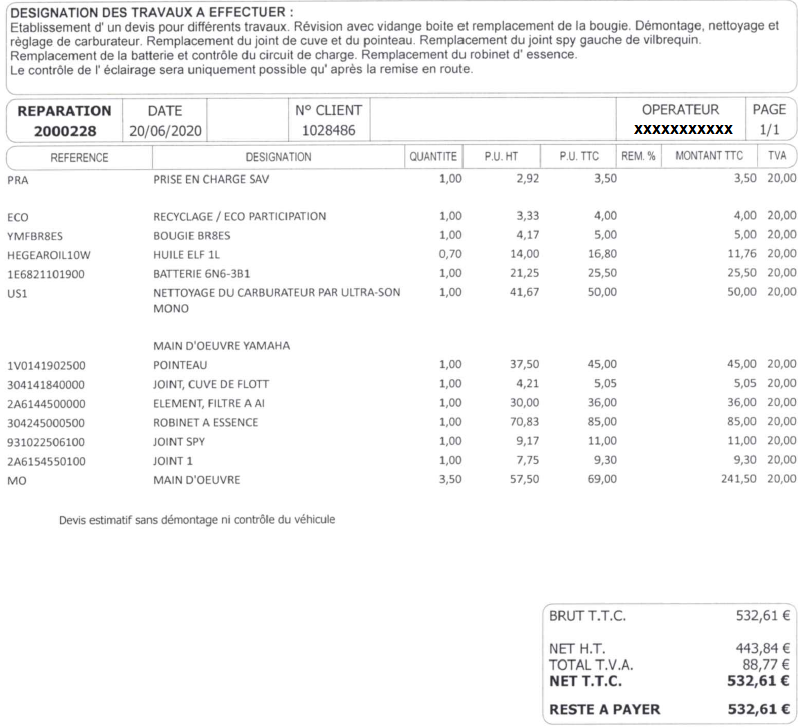

- Concernant la moto, j'ai fait il y a 4 jours 3 demandes de devis par email ou formulaire de contact pour une "remise en route". La situation à ce jour :
> YAMAHA (MOTO-SOHN), pas de retours.
> SELFMOTORHIN, "Désolé mais je ne fais pas de devis sur 1 machine aussi ancienne et surtout sans l'avoir vue pour juger de son état général avant d'accepter tout travaux. En comptant sur votre compréhension."
> HRT BIKE, pas de retours.
J'ai finalement amené ma moto hier chez YAMAHA (MOTO-SOHN) en ayant imprimé les points à faire (j'avais eu un peu de mal à démarrer au kick mais j'y suis finalement parvenu... Smile ). Le gars du service atelier m'a au début dit de revenir dans une semaine puis lui demandant si je pouvais lui laisser la moto. Il m'a dit que ça va être encombrant de la rentrer/sortir pendant 10 jours mais a finalement accepté. Je lui ai demandé à la louche, combien max je peux m'attendre, il m'a dit 250€. Je lui ai demandé si il y a des formules révisions pour ce modèle; il m'a dit que non. Il a pris la moto, ne pas donné de reçu de dépôt et m'a dit qu'on vous appellera pour vous indiquer le devis; je lui ai donc proposer mon mail pour ce retour. Il m'a dit que pour le mélange, 1.5% avec une bonne huile (je lui ai bien dit que l'arrivée d'huile pour le mélange automatique est déconnectée), je me demande si le gars sait de quoi il parle. Ils n'ont pas accordé autant d'intérêt que je me l'imaginais. Je vous tiendrai au courant du devis.

çà sort d'où ce régulateur a 200 euros  What a Face
c'est une concession Yamaha ?? ou des Bandits ???
je crains le pire sur le compétence
ne paye pas sans avoir essayer la moto
un nettoyage ultrason , c'est juste bon pour une moto qui roule régulièrement
si ton carbu est bouché çà ne suffiras pas ...
Au téléphone, il m'a dit, plus de 200€ Wink ... Je confirme que c'est bien une concession Yamaha.
Il n'en demandait pas temps mais j'avais versé dès le départ la moitié du devis par principe.
Je ne crois pas qu'ils me laisseraient essayer sans avoir finaliser le paiement. Je vais l'essayer après le paiement et je reviendrai de suite leur dire si il y a un souci et compter sur leur bonne foi.
J'espère qu'ils vont contrôler correctement le carbu, ce serait le comble de repartir avec un carbu bouché tout de même.

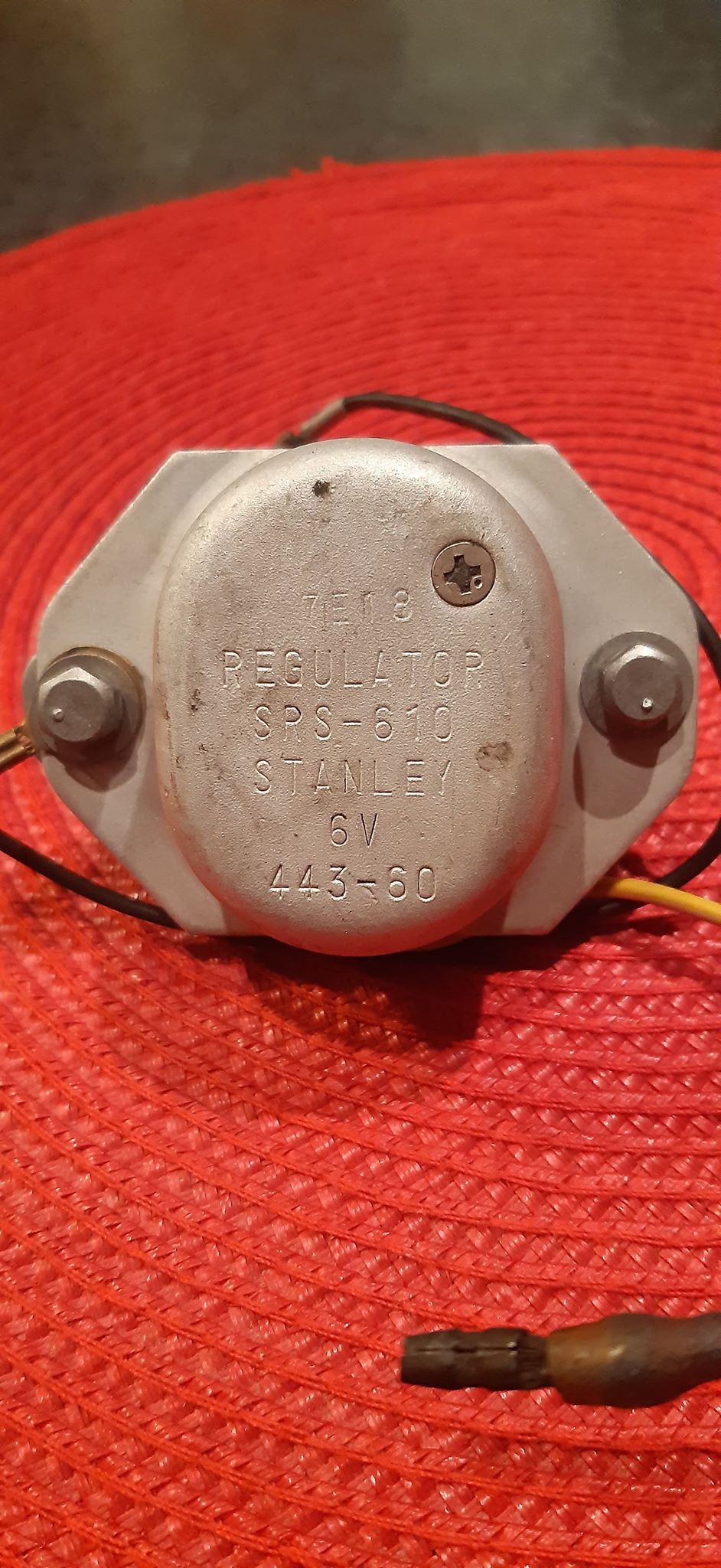

voici le régulateur, je le teste demain matin ,au pire j'en possède un autre ,  je te l'envoie et tu me réglera quand ta moto fonctionnera . tu m'envoie ton adresse , ton tel port, ton mail et une adresse point relais mondial .Alain.
La DTMX de Krimo Regul10
La DTMX de Krimo Vide
MessageSujet: Re: La DTMX de Krimo   La DTMX de Krimo EmptyLun 20 Juil 2020 - 10:32La DTMX de Krimo Empty
je te poste le régulateur cet apres midi. Alain

salut1  Bon, j'ai toujours pas récupéré la moto Smile
voici le message que j'ai adressé début Août :
  • "Pour information, je vous ai apporté en boutique un régulateur de tension d’époque et fonctionnel le vendredi 24 juillet pour ma Yamaha 125DTMX.
  • Aussi, je voulais vous informer que j’ai remarqué sur le devis que la bougie que vous avez mentionnée est une BR8ES (la version avec résistance n’est a priori pas adapté à ce modèle) ; celle recommandée par le constructeur est la B8ES. Je vous remercie de rectifier ce point.
  • Enfin, je vous avais demandé quelques temps avant cela la reconnexion de l’autolub afin d’éviter de rouler au mélange. Je vous remercie s’il vous plaît d’en tenir compte."
Voici le retour hier après une relance de demande d'information (1 mois de plus d'écoulé) : bave
"Désolé de répondre tardivement, votre message est arrivé durant mes congés et je n’ ai pas prêté attention si les collègues qui m’ ont remplacé ont répondu à tous les messages.
  • Il n’ y a plus de pompe à huile sur votre moto.  Celle-ci n’ est plus disponible pour votre millésime. On pourrait monter la pompe d’ un modèle plus récent en changeant l’ entrainement de celle-ci, mais inversement l’ axe d’ entrainement n’ est plus dispo sur les modèles récent.
  • En ce qui concerne la bougie, la BR8ES fonctionne aussi.  Etant moi-même un ancien possesseur de DTMX, je peux vous garantir qu’ elle fonctionne très bien.
  • D’ autre part, si vous avez une source ou un tuyau à nous donner pour trouver des ampoules 6v (notamment l’ ampoule avant culot BA21D) nous sommes preneur !
    Chez tous nos fournisseurs ce modèle est épuisé.  Malgré que c’ était une modèle diffusé en grande série, il devient très difficile à trouver certaine pièces."
En résumé :  help
  • Apparemment, adieu la pompe à huile lol, je vais devoir rouler au mélange comme l'ancien proprio; à moins que quelqu'un est une solution accessible lol.
  • Je ne suis pas convaincu de la réponse de ce concess Yamaha pour la bougie car c'est a priori bien une B8ES qu'il faut. Tant pis, je la remplacerai moi-même après leur montage d'une bougie inadapté lol. Ca c'est dans mes cordes.
  • Je n'ai pas eu de retour sur le test de l'éclairage avec le régulateur de tension d'Alain que j'ai apporté fin Juillet. Maintenant, il est question d'ampoules 6V. Si vous avez une solution la aussi.
