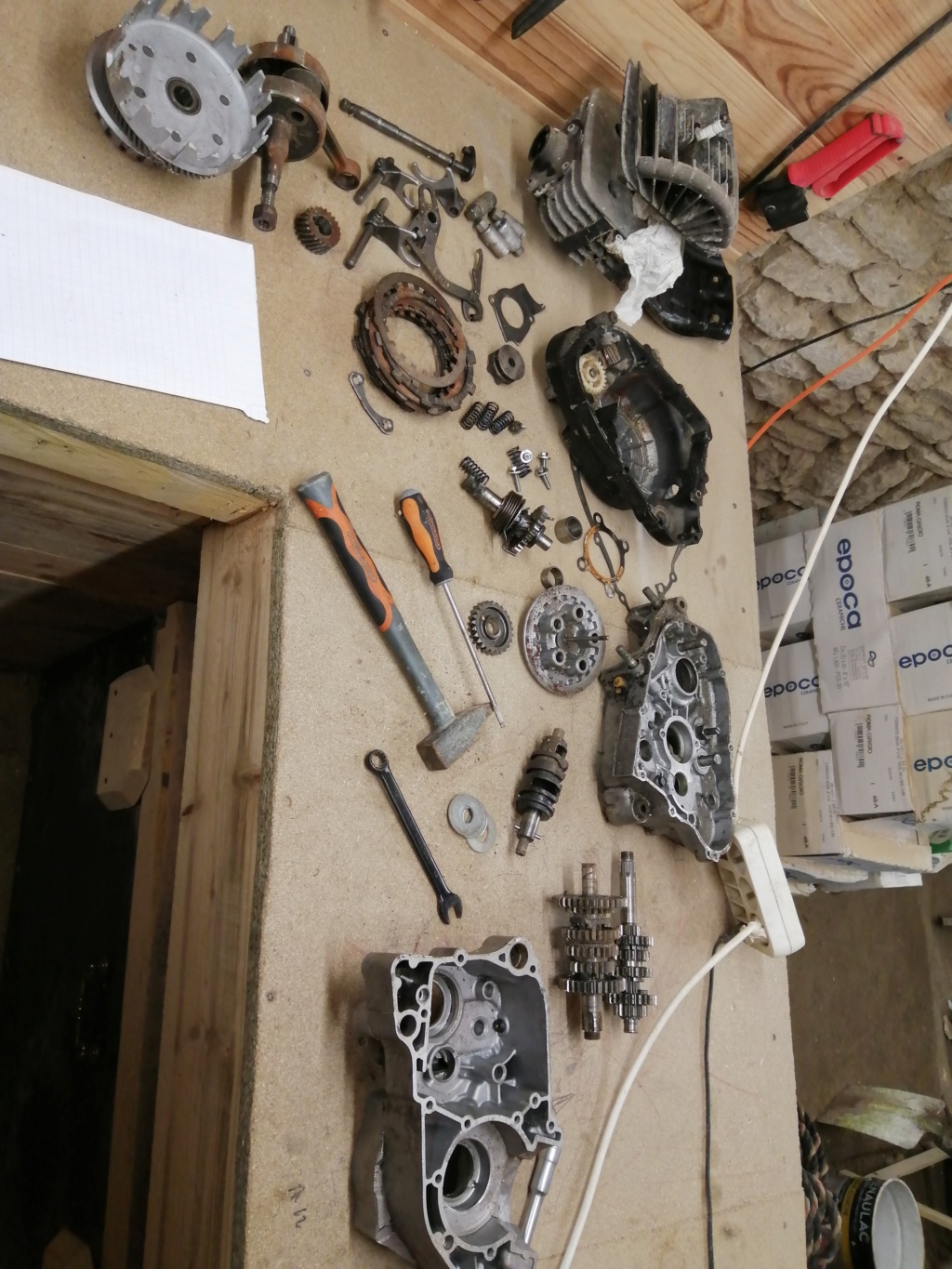

| Bonjour, Je me présente homme 27 ans, une femme, un bébé tout neuf, les bases. Mes motos une rieju rs1 50cc, une yamaha yz 250cc 1997, et enfin une yamaha dtmx 125cc de 1979. Dtmx que l'on ma donné et bizarrement je suis en kiff dessus mais... 100% en piece :    Donc motivé pour la refaire et rouler vite avec. |

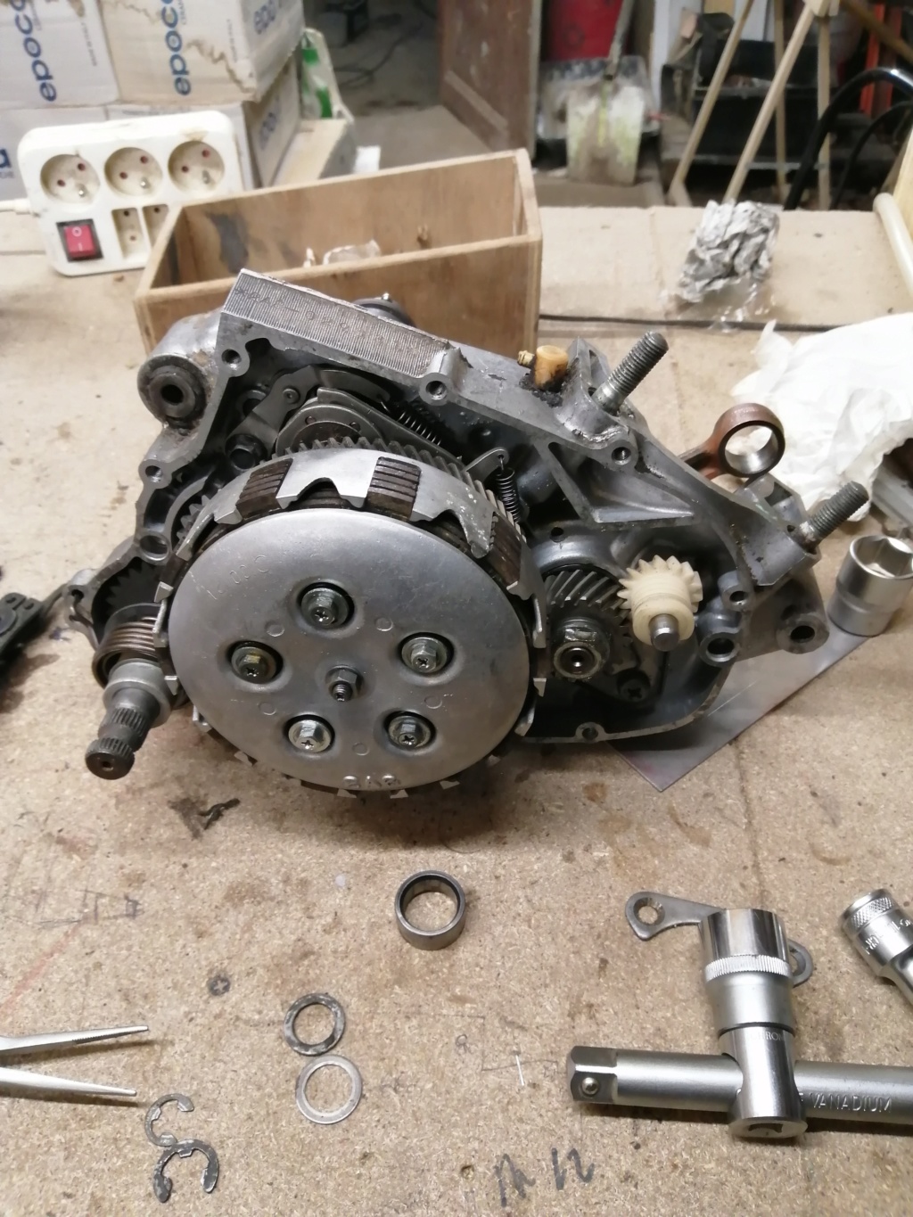

| Tu m'étonnes hurricane papa 69 sa va me changer haha! Voilà le taf d'aujourd'hui :  [/url]  [url=https://servimg.com/view/18243102/4]   Je suis déçu, j'ai acheté un kit joint complet, tu parles, il a pas le joint de boite. Obligé de commander une plaque de joint pour le couper moi même.  |

| Hello, pour ton embrayage , as tu remonté la rondelle qui va derrière le pignon en nylon blanc et la bille acier qui va éviter que la tige de reglage frotte et s'use ? bon courage |

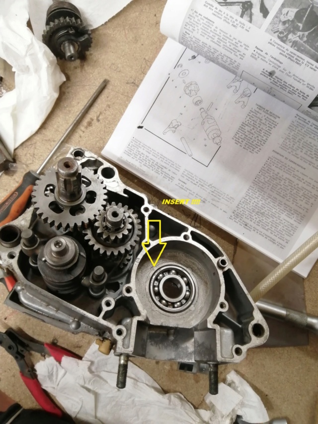

| bah alors les Mixeurs , je pars deux jours et pas un  de lynx pour voir des détails importants .... Bsw7232 tu as des carters de mix avec la grosse invention de Yamaha je n'ai jamais su , si c'était de la réparation de carter sur une grosse serie Foirée ou une invention pour fermer les moteurs plus vite ... en tous cas les roulements ne sont pas dans les carter directement , mais dans un insert avec 4 ergot anti rotation et des trous d'injection de colle coté extérieurs de carter avec le temps la colle se désagrège et la jonction n'est plus étanche , voir les inserts bougent dans le carter c'est top , on peut changer les joints spy tant que l'on peut , le carter pompe n'est plus étanche du fait de la fuite autour de cet insert . Vu que tu as refermé le bloc , je ne saurais que te conseiller de bien vérifier les trous d'injection de colle nettoyer et de boucher avec une pate a joint ou de la résine si besoin sinon tu vas péter un cable quant tu vas démarrer le moteur   |

| Abyao oui j'ai rien oublier enfin j'ai plus de pièce dans la boîte même pas la petite rondelle qu'on sait pas où elle va  hurricane papa 69 oui c'est caca mais j'ai tout jointer pour pas être embêté.  Là je pleure, je suis au ponçage c'est la  |

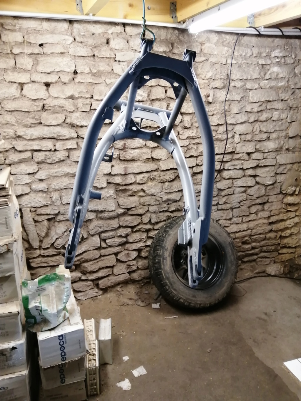

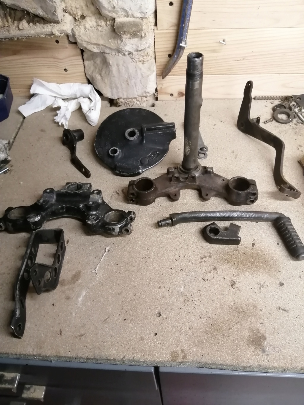

 | Sujet: Re: Nouvelle passion !!! Ma dtmx Mer 4 Mar 2020 - 22:45 | |
| Bon un peu de taf que j'aime pas ! Le nettoyage et le ponçage. Heureusement le plus drôle après, la peinture ouf !!! Début des pièces.    |
