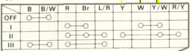

| dit donc Abyao ... il n'y a pas assez de circuit simplifié qui trainent sur le forum ... et pis un neiman c'est pas une coupure de circuit , mais une mise a la masse donc si tu enlèves le fils de masse sortant du neiman tu n'as plus besoin de clé  mais tu laisses le neiman en place |
 | Sujet: Re: virer le neiman Jeu 19 Mar 2020 - 15:15 | |
| ok donc j'achete ca et je relie les fils ?  ok, en fait j'etais parti pour le virer complet, mais c'est beaucoup plus pratique ce que tu me dis  merci |

| Tu n'as qu'a juste couper le fil de couleur noir/blanc à la sortie du neiman   en fait si t as plus la clé , tu ne peux même plus utiliser les feux dans ce cas tu relies les fils rouge - marron - rouge/bleu ensemble et jaune, jaune/blanc et rouge/jaune ensemble les autres fils sont laissés en l'air C'est bien avec la position II que l'on roule avec une 125 ?  moi sur ma DT80 il y a juste ON/ OFF au neiman  |

| J'ai oublié de te demandé si t'avais un allumage électronique? donc pour l'allumage électronique  Tu débranches le neiman et tu relies ensemble les 2 fils rouge - marron puis les 3 fils jaune, jaune/blanc et rouge/jaune ensemble pour un allumage standard  Tu débranches le neiman et tu relies ensemble les 2 fils rouge et marron et c'est tout Tu devrais garder ainsi, toute la partie électrique sauf les veilleuses et les phares seront commandables par le commodo de gauche |
