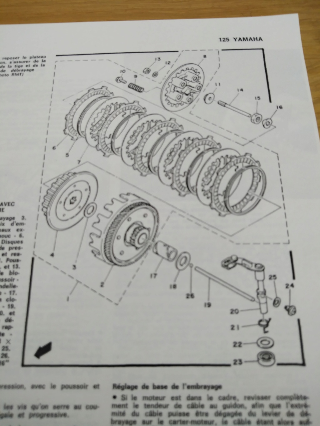

| Je viens de vidanger la boîte et essayer de démonter le le couvercle d'embrayage. C'est la que la première difficulté apparaît, la vis de vidange est foires mais j'ai réussi à la dévisser, je vais la changer. Mon principal problème c'est que les écrous qui fixent le carter d'embrayage, il y en a 2 qui sont foirées, comment faire pour les enlever ? |

| j'ai l'impression que tu ne sais pas bosser à l'africaine effectivement le bouchon de carter des posts 80 est une grosse M.... a remplacer par un modèle précèdent pour débloquer cette grosse drouille tu sert un Serflex costaud autour du bouchon en essayant de positionner la téte a endroit stratégique pour frapper avec un jet et un maillet une fois le joint torique décollé , çà doit se dévisser achète vite un tournevis a frapper sinon tu vas vite péter un cable et remplace toutes ces vis de merde par des chc et si tu n'en changes que trois c'est impérativement celles des 3 colliers de pipe d'admission c'est dommage de Serrer un moteur pour 2 euros  |
 | Sujet: Re: Nouveau membre Jeu 9 Avr 2020 - 20:49 | |
| helloo a la limite la limaille qui tombe tu t en fous un peu, tu vais nettoyer en suivant, voir refaire ton embrayage  Pour voir si tu trouves la rondelle |

| le carter n'est pas démonter donc la rondelle n'as pas encore chue ... et surtout que dans un premier temps mais je dois écrire en javanais il n'était pas question de démonter le carter , juste faire une vidange ... |

| C'est vrai que démonter le carter n'était pas prévu mais quitte à restaurer, autant regarder à l'embrayage. J'ai peut être trouvé l'outil qu'il faut pour les vis, mon père a sûrement ça, temps de gagné ! Sinon pour le reste j'ai bien pris note hurricane, je veux simplement grouper ma commande de pièce donc si l'embrayage est fatigué, ça sera l'occasion ! Merci pour vos conseils ! |

| tu as commandé la revue technique ? c'est la première chose à récupérer pour travailler il n'y a pas besoin d 'ouvrir un carter pour vérifier l' usure d'un embrayage il suffit déjà de vérifier la position d'attaque de la biellette d'embrayage une vidange et un rinçage de la boite au gazoil aurait suffit dans un premier temps mais si tu veux vérifier de visu c'est encore mieux si tu démontes l'embrayage attention au remontage tu ne seras pas le premier a péter des vis de la noix et là çà devient plus compliqué pour trouver de la pièce en état et la facture vas monter très très vite |

| Je prend note ! Et oui j'ai la revue technique, c'est la première chose que j'ai commandé pour ma meule. J'ai appris pas mal de chose grâce à lui !   |

| tu as vérifié que l' embrayage était collé avant de demonter ? car tu as peut être la chance d'etre dans les 10% qui n'ont pas le soucis ... c'est pas compliqué : deuxieme vitesse , anti parasite débrancher un kolsoon pour maintenir le levier d'embrayage en position débrayé si en faisant avant arrière tu ne sens plus la résistance de la compression du piston c'est que ton embrayage fonctionne |
