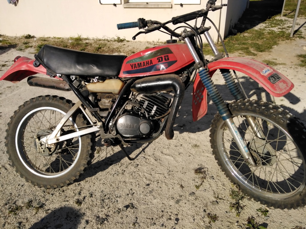

Bonjour à tous, tout récemment arrivé sur le forum, je tente de restaurer ce 125 DTMX:
Resto DTMX 1980 Img_2024
Sur les bons conseils de plusieurs membres je vais m'attaquer à la partie moteur dans un premier temps pour repartir sur une base saine.
Le côté esthétique viendra dans un second temps.

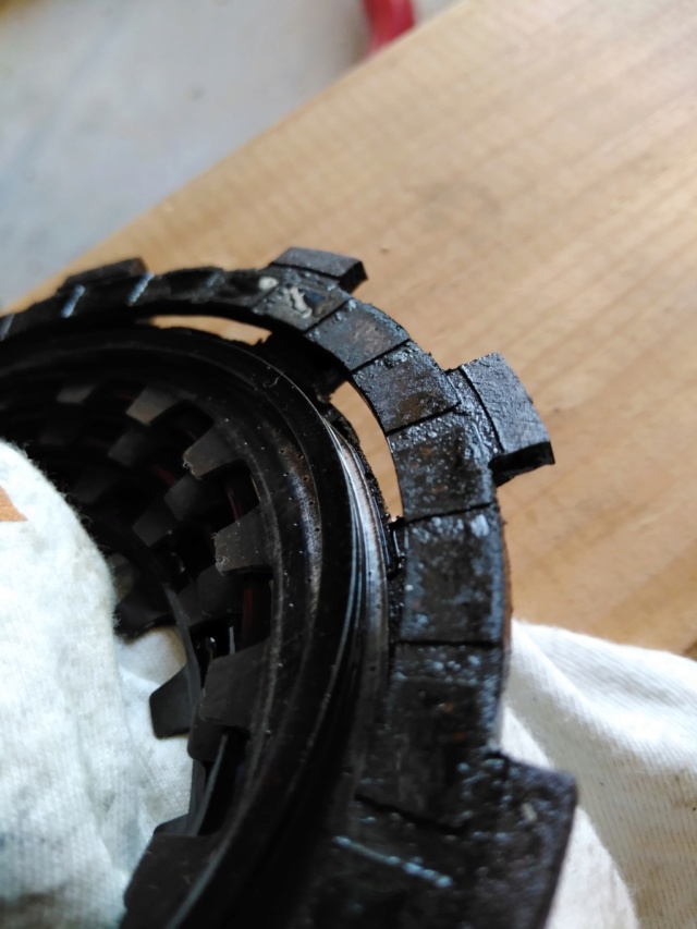

J'ai déjà commencé à démonter l'embrayage pour voir dans quel état il est.
Resto DTMX 1980 Img_2025
Resto DTMX 1980 Img_2026
Je ne suis pas un grand mécano mais pour m'aider j'ai investi dans la revue technique.
Je vais sûrement avoir besoin de vos conseils à tous pour ne pas faire de connerie, me donner des petites astuces ou même les endroits où commander les pièces/outillage.

Sinon mon niveau en mécanique n'est pas nul non plus, j'ai casi tout le matos nécessaire, j'ai pas mal bricolé mes mobs quand j'avais 15 ans (avec plus ou moins de réussite d'ailleurs).
Le truc c'est que je m'intéresse et j'essaie de comprendre comment ça fonctionne avant de démonter.
La pour le moment, j'ai mon embrayage démonté et je pense qu' il faut que je mesure l'épaisseur avec un pied à coulisse pour voir si je suis supérieur à 2,7mm.
En démontant j'ai vu que l'ancien proprio était plutôt fan de la pâte à joint et du frein écrou, est ce que vous utilisez ce dernier quand vous vissez vos carter ?

Le verdict est tombé, mes disques sont bons ! Je les ai mesuré et ils font un peu plus de 3mm pour les crantés et un peu plus d'1mm pour les lisses.
J'ai vu la bille qui est bien dans son logement, simplement en éclairant dans le trou, impeccable aussi !
Je vais jeter un œil au moteur maintenant et commander les pièces dont j'ai besoin !

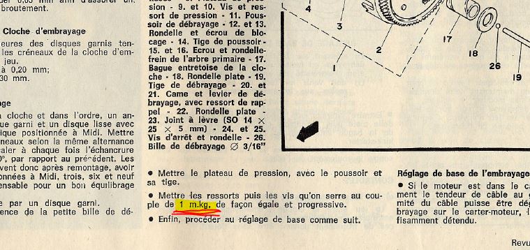

Fais attention à ne pas serrer trop fort les vis du plateau.
Elles cassent facilement si tu serres au couple comme la RTM scratch
Gruetoudra
Nombre de messages : 41
Age : 35
Localisation : Deux Sèvres
Resto DTMX 1980 Vide
MessageSujet: Re: Resto DTMX 1980   Resto DTMX 1980 EmptySam 11 Avr 2020 - 13:50Resto DTMX 1980 Empty
Ok donc 1 m.kg est de trop ? Resto DTMX 1980 15866010

Extrait de mon post ...
https://www.dtmx-passion.com/t12718p250-remise-en-route-dtmx-125-2a8-de-1977
flown720 a écrit:
Là, je comprend pas, je viens d'extraire une vis, je prend une vis de la donneuse
Je remonte, je sert petit  à petit à clé dynamo en alternant le serrage des vis
Et PAF !!!! j'en pète une autre  Evil or Very Mad  Evil or Very Mad
Donc, la je me dit que que c'est la clé qui déconne, donc je la test sur autre vis et au serrage, elle déclenche....
sauf que j'avais testé sur une vis en M10, je refait le même essai sur une vis de M5 classe 8.8 mais qui doit être la même classe que les vis de l'embrayage, et là je la cisaille aussi.......
je regarde à nouveau la revue technique et je me dit que je me suis trompé sur le couple..
Resto DTMX 1980 Couple10
Donc vérification sur google -> conversion de 1 m.kg en Nm soit 9.81Nm donc arrondi à 10, c'est bien sur ça que j'avais régler la clé
sauf que je regarde pour ce qui est préconisé sur les couples de serrages pour des vis M5 (Extrait du tableau Facom)
Resto DTMX 1980 Tablea11
et ça dit 5.5 Nm pour de la classe 8.8 et 9.5 pour une classe 12.9
Donc j'ai refait le test avec une vis de M5 en 8.8 à 5Nm ça tiens à 10Nm elle cisaille......
Donc encore une question à la con, mais vous vous serrez comment ?
flown720 a écrit:
Début d'après-midi, je remonte l'embrayage et là je prend la clé dynam,
J'ai pris l'abaque FACOM, je cale la clé  sur 5.5Nm comme les vis acheté le matin sont en cl 8.8 et je serre
et tout nickel, ça a pas bronché......
(Donc j'ai raturé la RTM et j'ai mis 5.5Nm comme ça pas de soucis pour l'avenir) Razz

J'a continué le démontage du moteur et j'ai deux questions :
Le trop plein au dessus du carter d'embrayage s'enlève à la main, il est juste posé dans l'orifice, est ce que c'est normal ?
Resto DTMX 1980 Img_2027
Ma deuxième question, le câblage qui sort de la bobine d'allumage à son joint qui est cassé et ça avait été rafistolé avec de la pâte à joint, quelle serait votre technique pour réparer ? La pièce a l'air assez galère à trouver !
Resto DTMX 1980 Img_2028

En attendant de recevoir mes pièces, je suis retourné un peu en enfance histoire de dediaboliser le schéma et de comprendre les arrivées électriques que j'ai sur ma brêle !
Resto DTMX 1980 Img_2029
Nombre de messages : 984
MessageSujet: Re: Resto DTMX 1980   Resto DTMX 1980 EmptyVen 24 Avr 2020 - 12:22Resto DTMX 1980 Empty
C'est un très bon exercice de le faire soi-même pour bien comprendre.
Sinon, tu savais qu'il existait une version comme celle-ci ?
Resto DTMX 1980 Electr10
Gruetoudra
Age : 35
MessageSujet: Re: Resto DTMX 1980   Resto DTMX 1980 EmptyMer 29 Avr 2020 - 19:24Resto DTMX 1980 Empty
+1 flown
Non je ne savais pas mais du coup ça m'a permis de comparer ma version à ma mimix et de voir que mon câblage est très réduit.
Du coup plus le temps passe et plus je me dis que les conseils que j'ai déjà pu avoir m'ont permis de réfléchir à mon projet.
Pour être plus claire, je vais sûrement tenter d'en faire un simili scrambler vu que de toute manière elle ne sera jamais considérée comme une '' vrai '' DTMX.
Je vais donc raccourcir la boucle arrière, virer la boîte à air pour mettre un cornet, supprimer le réservoir d'huile et sa pompe. Je vais aussi me fabriquer une selle sur mesure et repeindre dans un premier temps quelques éléments qui sont déjà démontés et pas facile d'accès. Avec ça un gros nettoyage du reste et comme ça madame pourra aller faire son petit tour dans les coins.
Pour info je suis allé chez triumph à côté de chez moi, ils m'ont confirmé que mon moteur était bon, j'en ai quand même profité pour commander des segments, ça mange pas de pain !

Pour faire suite à ma resto, j'ai donc changé mes segments car mon concessionnaire estimait que le piston et la chemise étaient en bonne état.
J'en ai profité pour nettoyer mon carbu, vidanger mon réservoir, refabriquer un filtre à air pour changer l'ancien qui était poreux, j'ai vérifié mon embrayage + réglage de la cloche, changé tous les joints qui pouvaient être changés (joint cylindre, joint de culasse, carter embrayage,...), nettoyage de la chaîne et graissage, changé la bougie et mis un antiparasites, remplacement des vis de carter d'embrayage par du BTR.
Un coup de nettoyage par ci et par la, 650ml d'huile, un peu d'essence et elle a redémarré après 3 ou 4 coups de kick. Maintenant un seul suffit, le top, la 1ere ne fait plus caler la moto, j'en ai profité pour régler le ralenti.
J'ai rencontré un soucis lors du serrage de l'embrayage, comme beaucoup d’après ce que j'ai pu lire sur le forum, les vis cassent. Même ne serrant avec un couple de 0.5 m.kg j'en ai cassé une, j'ai réussi a la sortir sans trop de soucis, j'en ai profité pour les changer car je n'avais pas vu qu'elles n’étaient plus en état, le filetage était étiré, je posterai une photo bientôt, si ça peut aider...
Après plusieurs jours et plusieurs petites sorties, aucunes traces au sol d'huile ou d'essence, je pense que tout est remonté la ou il faut! Very Happy
