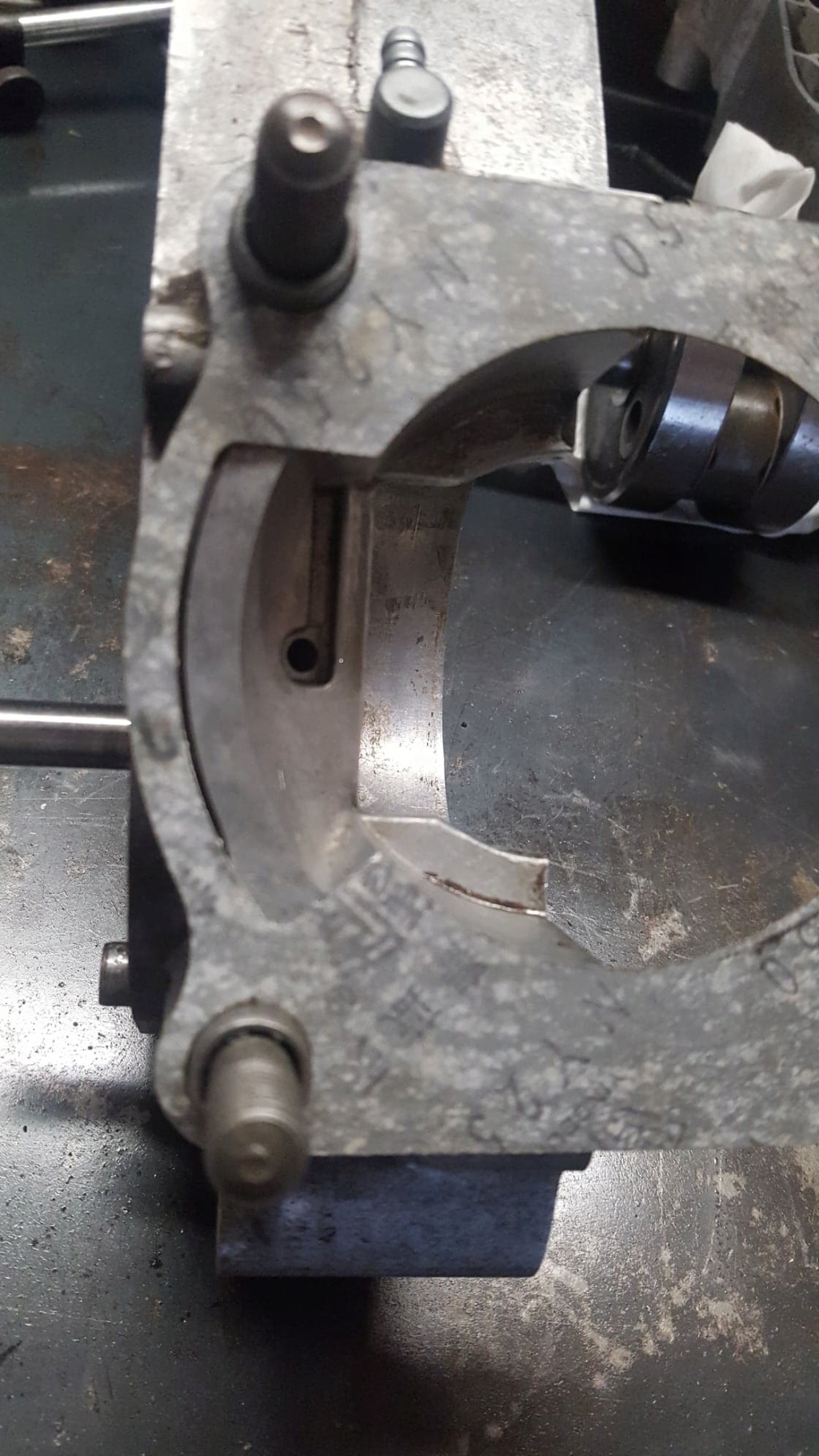

A mon avis, je l'ai dans l'os sur le kit 175 , je suis quasi sur qu'il va dépasser des carters ou en tout cas qu'il ne restera que très peu de plan de joint.
la chance c'est que mes carters sont à oilpé alors j'ai la possibilité de charger en soudure et de fraiser.
y en a qui l'ont déjà tenté?

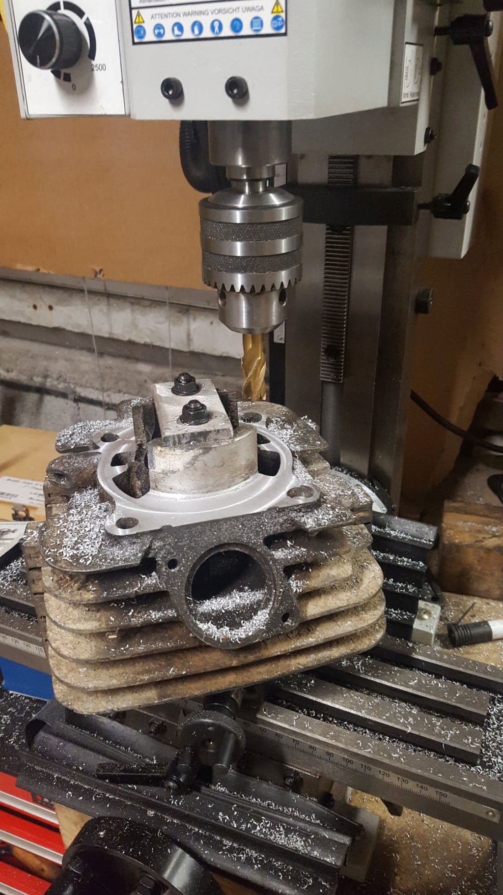

et allez...hop me suis bien fait enfler ,c'est pas comme si le salopard ne m'avait pas assuré que ça se montait sans problème.
Bon, celui là(le kit) je le mets de coté parce que j'ai quand meme envie de retaper un bas qui traine et d'y adapter ce cylindre chinois qui nécéssite en plus de l'adaptation un bon coup de dremel pour tout remettre au carré.
faut juste que je trouve un soudeur alu . moto2 . pour le coup j'ai peine à croire qu'un kit 175 adapté au 2a8 puisse respirer correctement vu le rétrécissement des transferts (5mm de chaque coté tout de meme)
Dans un premier temps , vais la remonter en 125 histoire de rouler un peu cet hiver , ça me laissera le temps de monter ça tranquille à coté

Titi,
je te donnes mon avis (il vaut ce qu'il vaut !!!), mais c'est ce que je tenterais ;
j'adapterais le cylindre sur le bas moteur en ''rognant'' le surplus des transferts... 5mm de plant de joint ça devrais suffire... pour ce faire si tu as peur
que ça soit trop long à la dremel, tu as une très bonne meuleuse droite chez LIDL à 25 balles : PARKSIDE Meuleuse droite 500 W
pour la culasse, le plus simple (mais pas le moins cher) c'est d'en commander une chez les voyous de manuracouille : culasse 175 - 6 trous
voila, mais ce n'est que mon avis...... Twisted Evil

MessageSujet: Re: Un joli p'tit lot. 2A8 des familles   Un joli p'tit lot. 2A8 des familles - Page 3 EmptyVen 11 Déc 2020 - 20:28Un joli p'tit lot. 2A8 des familles - Page 3 Empty
Salut Sibérie
Vu que les transferts du cylindre débouchent de l'exterieur des carters ,on ne peut pas faire que rogner ou alors je te comprends mal .
pur moi il y a a plusieurs soluces mais il faut du matos(j'ai la fraiseuse)
1 : rajouter de la matière sur l'exterieur des  carters puis fraiser(surfacer) et adapter les transferts cylindre/carters.
2:fraiser le bas du cylindre de 5mm environ(seulement la partie alu pas la fonte) et créer une entretoise bas moteur/cylindre qui s'élargie et qui fait 5mm de haut pour rattraper ce qui a été fraisé puis adapter les transferts
3 créer une entretoise (la meme que dans le 2)  ça va par contre complètement modifier les diagrammes mais dans le bon sens^^ puis fraiser le haut du cylindre de la va leur de l'entretoise. le risque est avec le meme piston de se retrouver avec les ergots de segments dans les lumières .
4 creer une entretoise (la meme que dans le 2 et 3) et adapter une bielle plus longue ou un piston avec une calotte 5mm plus haute. ça modifie aussi les diagrammes
dans tous les cas il faut aussi acheter la culasse qui va avec ps celle là est 3 fois moins cher que chez Manu (ils se graissent comme des cochons): https://fr.aliexpress.com/item/1005001813232863.html?spm=a2g0o.productlist.0.0.1bb62284poVo9v&algo_pvid=7b02bd6e-f3bc-4bce-af58-162474d935d8&algo_expid=7b02bd6e-f3bc-4bce-af58-162474d935d8-0&btsid=0bb0624416068107586041062e3973&ws_ab_test=searchweb0_0%2Csearchweb201602_%2Csearchweb201603_&fbclid=IwAR3tD1yRi89qjBHI4CijizV0y9TqKUZ01Mh6fCD1KydNI_Xhoo6evcn_D24
et adapter la boite à clapets ou fabriquer une petite platine pour adapter la boite de la 2A8
Quelque part c'est interesant de creuser l'affaire car ces pièces sont assez accessibles

ok Titi,
j'avais pas bien vu sur la photo que la trace noire au bord du joint c'était du vide... j'ai cru à une hombre drunken
c'est évidant que dans ton cas c'est em.....dant...., et je crains que si tu recharges à la soudure la chaleur déforme les demis carters,
une cale entre le bas moteur et le cylindre me semble la meilleure solution mais comme tu as dit; à voir avec les diagrammes
essaye de faire des essais avec des cales dans une matière facile à travailler (bois, plastique...) et tu vois ou ça te mènes...

et petit test voir comment je peux gratter 4 voir 5 mm sur un vieux cylindre avant de taper dans le neuf .
ça le fait.
