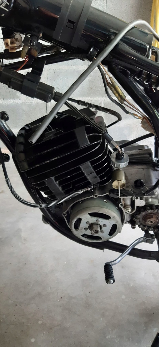

salut a tous, petit soucis(j’espère).
le câble de gaz a cassé, jusque la pas de soucis. Câble remplacé et la moto ne veux plus démarrée.
Il y a de l'allumage ( étincelle vérifiée). Donc démontage du carburateur en règle , alors qu'il fonctionnait.
remontage puis impossible de redémarrer la mimix. La bougie neuve est sans cesse noyée, la moto fait pchiiiiiii dans le pot d’échappement parfois ( quand je kick).
Une petite idée car malgré les nombreuses tentatives de kick, de démontage, remontage carbu , je colle.
merci pour vos orientations.

pour abyao, pas de soucis le boisseau claque bien.
J'ai pris la compression je pense qu'elle est bonne...
dtmx de 1983 - Page 3 Compre10
voici une photo de la longueur des 2 câbles
dtmx de 1983 - Page 3 Cables10
une petite vidéo pour le fonctionnement du répartiteur et de la bougie, mais toujours pas de démarrage ??????
Le boisseau n'est pas a l’envers et correctement a ça place  Laughing

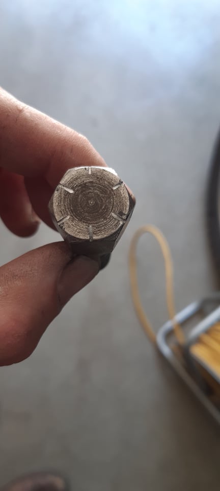

voila les photos du piston:
dtmx de 1983 - Page 3 Piston12
dtmx de 1983 - Page 3 Piston13
dtmx de 1983 - Page 3 Piston11
dtmx de 1983 - Page 3 Piston14
dtmx de 1983 - Page 3 Piston15
Nombre de messages : 2998

procédé pour aider les mixman non avertis: ( je sais HPP il faut tout vous décortiquer Laughing ).
il faut un bloque piston 14*125 , ( 14 diamètre du bloque ,125 le pas vis de celui-ci).j'avais celui la pour les scooter.
dtmx de 1983 - Page 3 Avance12
ensuite , il faut diviser la tète du bloque en 12 repères. une marque un coin.
dtmx de 1983 - Page 3 Avance13
insérer le bloque a la place de la bougie et visser celui ci pour obtenir le PMH. établir un repère sur une ailette .
dtmx de 1983 - Page 3 Avance14
mathématique du cours élémentaire: 125/12=0.10416, pour 1.8 d'avance à l'allumage =17.28/12eme de tour.
nous arrivons donc au repères si c'est bien calé:
dtmx de 1983 - Page 3 Avance15
donc le loup viens de la region Rhones Alpes ......ou le carbu  Very Happy
j’espère que le petit explicatif est compréhensif , alain

elle a démarré ce matin avec le carbu de 24 gp110 gr22.5 air 1T1/4.J'ai limé le bas du boisseau qui avait une petite boursouflure et empêchait celui-ci d’être a ça place ( je pense car aucuns autres indice apparent).
J'ai démonté le compte tour car le câble était coincé dans le trou et a cassé en tirant dessus, je suis bon pour l'achat d'un autre !!
dtmx de 1983 - Page 3 Compte10
