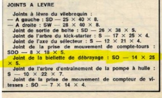

3- et là, j'ai besoin de conseil, le joint spi de l'axe pivot de l'embrayage lui aussi fuit... et quand je fait monter les tours ca fait des petietes bulles .... si si !!
Alors je me dit qu'il faut changer le joint spi , mais la question est si je sort l'axe pivot pour changer le joint y a t il un risque que la tige poussoir et la bille qui est au bout se déplace et tombe, par exemple ?
Et au cas ou si vous avez les mensuration des joint spi pour ma belle recalcitrante... elle est de 1980 .

Les infos sont dans la revue technique.
Une restauration par une bille ... Joints10
Une restauration par une bille ... Bielle11
Liens sur des tutos (TY)
biellette debrayage TY (1)
biellette debrayage TY (2)
biellette debrayage TY (3)
