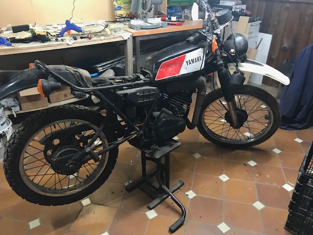

Après m'être présenté dans la rubrique ad hoc, j'ouvre ce sujet pour la rénovation de ma 125 de 78. Pour le suivi, je remets les premières photos.
Resto Jean Louis Img_0512
Resto Jean Louis Img_0513
J'ai acheté cette DTMX car elle est quasiment complète, mais avec pas mal de job:
-moteur grippé (résolu, j’ai déculassé et balancé du WD40, au bout de 2 jours, le piston s'est décoincé). Aujourd'hui je sors le cylindre pour controler son état
-réservoir enfoncé (récupéré à l'air comprimé, mais il reste du boulot de masticage et peinture ensuite)
-démontage complet, peinture epoxy du cadre
-changement joints et roulements
-réfection de la selle
-pneus neufs, probablement des Heidenau
Pièces manquantes:
-optique de phare cassé (j'en trouvé un d'occase)
-silencieux, j'aimerais trouver ou un origine, ou un Acsud
-je vais remplacer leviers et cocottes, qui sont abimés
-bouton sur le commodo de clignotants
-rétros d'origine
-boitier filtre à air fendu
Si quelqu'un a ces éléments à prix raisonnable, je suis preneur!
L'objectif est de la remettre en état d'origine
Merci pour vos conseils.
