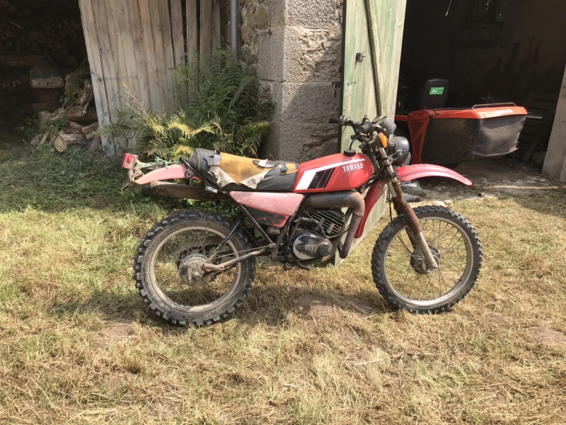

Comme j'expliquais dans ma présentation, j'ai récupéré il y a environs 5ans, deux dtmx qui dormaient au fin fond d'une grange !
En plein dans leur jus voici quelques photos à lors de leur récupération :
Restauration de 2 DTMX 125 1979 Img_0610
Restauration de 2 DTMX 125 1979 20150810
Je possède les deux cartes grises, la première est "homologuée", même si elle a du bien rouler dans les champs vu la quantité de crasse, de poussière incrustée ainsi que des pneus, les spis de fourche sont HS, les pneus aussi, il y a un peu de compression... bref, une grosse révision s'impose !
La seconde est beaucoup plus endurisée, réservoir en plastique, kit 175 gilardoni, prolongateur de fourche ainsi que d'amortisseurs, tableau de bord enlevé, graissage séparé enlevé, une énorme révision pour celle-ci aussi. Point négatif : la fourche est pliée et le 175 bien fatigué, elle fume bleue quand on tire fort dessus, ça sent les joints spis de vilo fatigués !
J'ai donc pour projet de refaire la première assez propre pour pouvoir rouler tranquillement avec si on le souhaite et de refaire la deuxième pour bien s'amuser dans les chemins/ champs/ forêts, donc je suis sur une piste pour un nouveau piston pour le 175, refaire le nikasil, j'ai récupéré une fourche de DTLC à disque avec la roue avant ainsi que le maître cylindre et l'étrier ! un beau petit projet ! le réservoir plastique (ou fibre d'ailleurs, je ne sais pas exactement) et félé, je vais essayer d'y appliquer un traitement restom pour le sauver ! Smile
