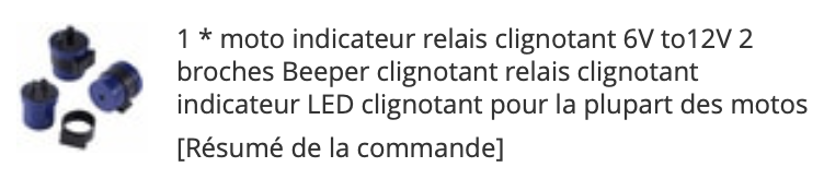

Bonjour a tous,
j'ai mis des petits clignos adaptables sur ma 125 DTMX a la place de ceux d'origines (qui sont bien gardés au chaud évidemment...)
Cependant, il clignotent tellement vite que cela fait une lumière fixe quand je les active. Je pense que c'est à cause du fait qu'ils sont en 12V et pas en 6V.
Un amis à eu le problème sur sa KTM 680 SM-C et à mis ce "relais" et maintenant cela fonctionne nickel.
Or je ne sais pas du tout comment le brancher, où, a quel endroit, sur ma DTMX.
Pensez-vous que cela peut résoudre ce problème? Qqun pour m'expliquer ou le brancher?
des images pour vous montrer:
Besoin d'aide svp Captur10
Besoin d'aide svp Img_6310
Merci bcp
Nombre de messages : 493
Besoin d'aide svp Vide
MessageSujet: Re: Besoin d'aide svp   Besoin d'aide svp EmptySam 3 Avr 2021 - 12:49Besoin d'aide svp Empty
Normalement ça doit fonctionner, en remplaçant ta centrale clignotants actuellement en place par la nouvelle.
La centrale clignotant se situe sous le réservoir est normalement accessible sans rien démonter (à voir selon le modèle dtmx).
Tu peux déjà faire le test, tu fais fonctionner ta centrale pour vérifier que ça fonctionne correctement (clignotant allumé fixe).
Tu coupes le contact, tu débranches les 2 fils de ta centrale puis tu les mets en contact avec ta nouvelle centrale ou tu les branches si les cosses sont de la même taille.
Si cela ne fonctionne pas, tu peux inverser tes 2 fils, il y a peut-être un sens de branchement.
Voir si il n'y a pas une indication de sens de branchement avec un + sur la centrale avant de la brancher.
