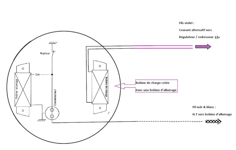

je te donne la modif que j'ai fait sur ma mix (à rupteurs 1979) pour la passer en 12v :
j'ai supprimé la bobine de charge et éclairage, et l'ai remplacé par une bobine d'allumage à rupteur. cela m'a permis d'avoir environ 60v a plein régime.
j'ai ensuite monté un régulateur redresseur 12v (environ 10€ chez mama zone) pour recharger la batterie 12v et j'ai alimenté le faisceau électrique en direct par la batterie.
pour un trial, tu peux monter un condensateur 63v 6000uF à la place de la batterie...
si tu veux en discuter passes moi un mp, je te passerai mon phone  bien
