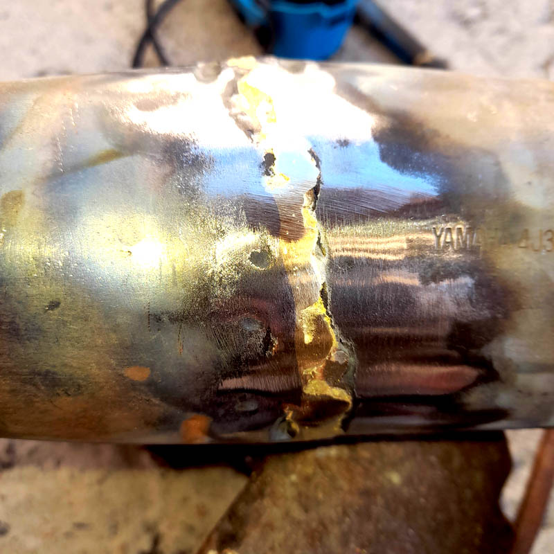

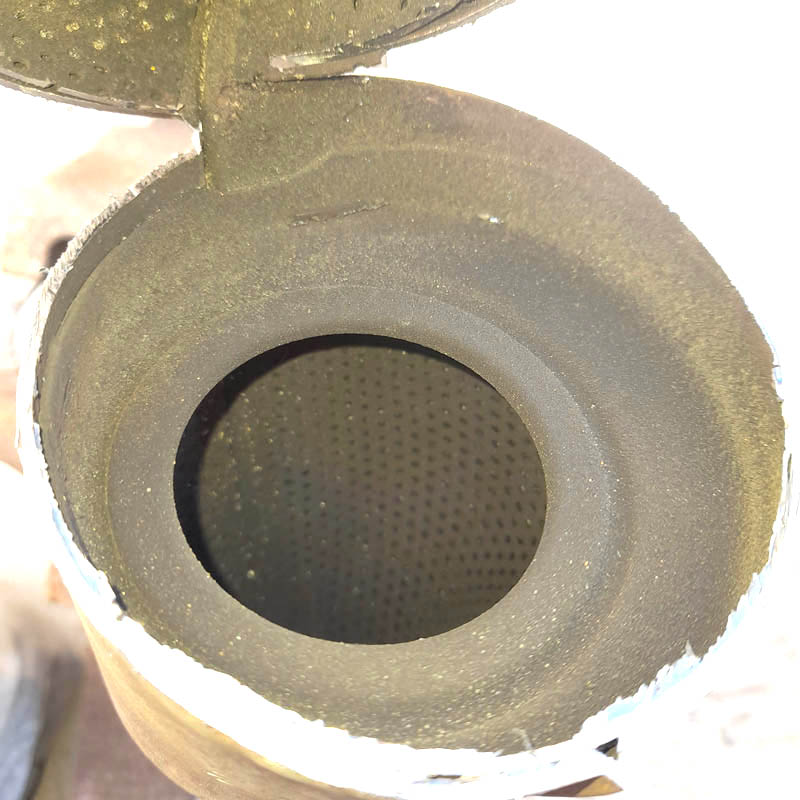

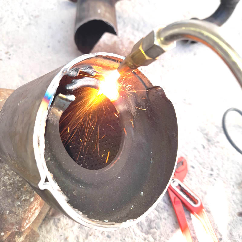

| Bonjour à tous, Cela me démangeait d'ouvrir cet échappement au moins par curiosité et j'ai quelques questions, je vous présente une façon simple et ultra rapide de débrider un pot cela demande un peu de matériel trois outils, une Dremel, un chalumeau et une pince. Je commence par la pastille qui s'avère être un tube de 6 cm souder, j'utilise la un disque à tronçonner sur le Dremel qui en viendra à bout en moins d'une minute, un petit coup de meule à la Dremel pour pouvoir sortir la chicane et usiner les bords. La bête encore en place :  La dremel vitesse 5 entaille rapidement la chicane :   La chicane sortie de son logement  Pour la chicane centrale, j'y suis aller un peu barbare, mais super simple à virer. J'ai utilisé le chalumeau comme oxycoupeur et simplement découpé la chicane, une fois le métal en fusion il est sorti en une minute.  Chicane découpée au chalumeau :  Je n'ai pas touché à la grille qui enrobe l'amiante, je ne vois en quoi elle gêne le passage des gaz.  Pour refermer le pot j'ai testé une soudure acier (baguette de soudure électrique de 1.6 mm et j'ai viré l'enrobage) et une soudure au jaune, non ni pas le tricard, mais des baguettes en laiton enrobées. Le premier côté soudé au laiton, la matière est un peu compliquée à poser, il s'étale facilement si on chauffe un peu trop, il faut avoir le coup de poignet et jouer du chalumeau pour gérer la chaleur.  Le second côté soudé à l'acier, simple à poser on monte le métal en fusion et ça avance seul, attention à ne pas percer, car la tôle est très fine.  Pour la finition je préfère la soudure laiton, avec une deuxième passe la soudure ne se verra pas du tout, les bleus y verrons que du feu.  Concernant le silencieux (DT 2A8) : - Si je le vide vais-je me retrouver avec une pétoire de 100 décibels ? - quelqu'un aurait-il une photo du silencieux vide ? Avec cette technique en une heure max le pot à été vidé et fermé. |
