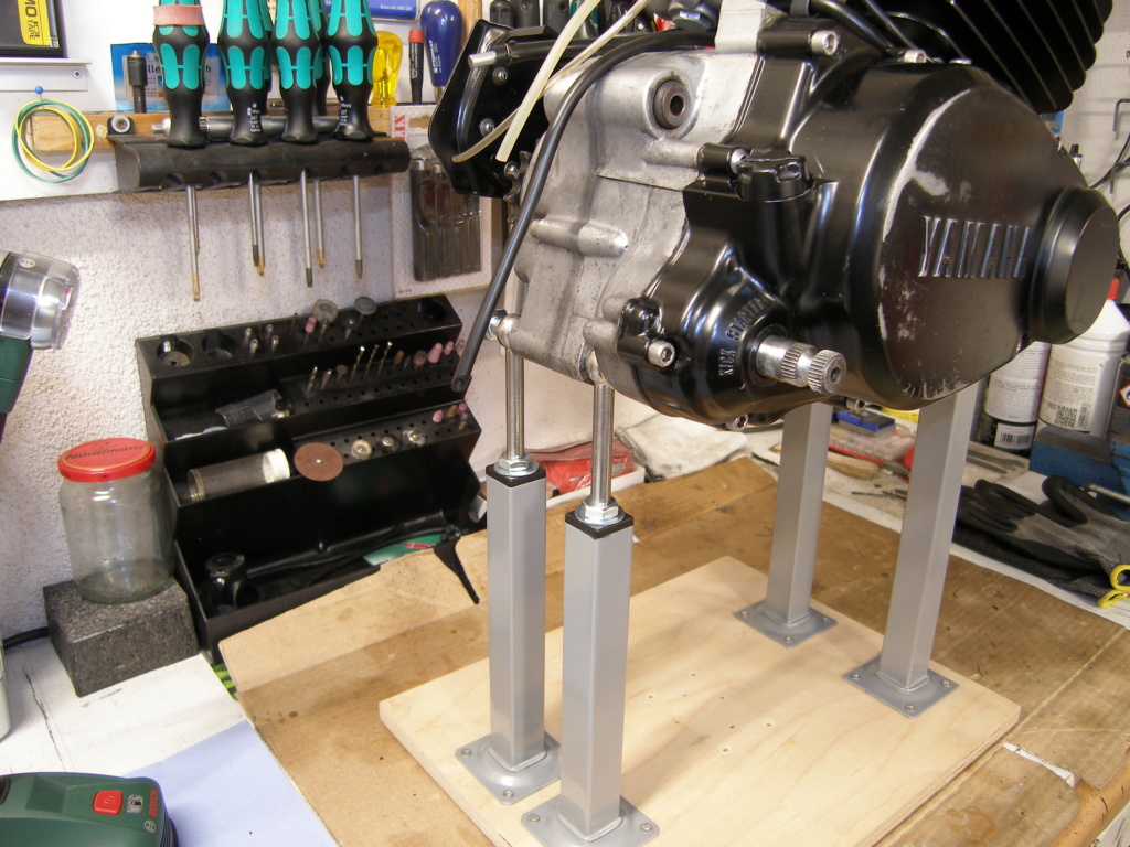

Oui tu as absolument raison. J'ai maintenant investi tellement de temps et d'argent dans la restauration que le moteur devrait également être absolument top.
Aujourd'hui, j'ai passé beaucoup de temps au téléphone avec un spécialiste du DTMX (Klaus Stange - https://www.old-bike.de/) et j'ai décidé de réviser complètement le moteur.
Il me fera une offre pour la révision complète (cylindres, pistons, coussinets de bielle, joints spi, etc.).
En fait, le cylindre a toujours l'air bien, vous pouvez même encore voir les lignes du rodage - mais les traces visibles sont malheureusement des traces de rouille d'avoir été dans le garage pendant longtemps.
Cela peut éventuellement être éliminé par rodage.
Mais avant cela, le cylindre et le piston sont complètement mesurés.
Ensuite, nous verrons.
Voici quelques photos supplémentaires :
Ja, ihr habt völlig Recht. Ich habe jetzt so viel Zeit und Geld in die restauration investiert, da soll der ;otor auch absolut top werden.
Ich habe heute lange mit einem DTMX Spezialisten telefoniert (Klaus Stange - https://www.old-bike.de/) und mich entschieden den Motor komplett zu überarbeiten.
Er wird mir ein Angebot machen für die komplette Überarbeitung (Zylinder, Kolben, Pleuellager, Simmerringe usw).
Der Zylinder sieht eigentlich noch gut aus, man sieht sogar noch die Linien vom Honen - die sichtbaren Spuren sind aber leider Rostspuren vom langen stehen in der Garage.
Das kann eventuell durch Honen beseitigt werden.
Vorher werden Zylinder und Kolben aber komplett vermessen.
Dann sehen wir weiter.
Hier noch einige Bilder:
Restauration d'une Yamaha DT175MX 2K4 de 1979 - Page 3 P2160611
Restauration d'une Yamaha DT175MX 2K4 de 1979 - Page 3 P2160610
Restauration d'une Yamaha DT175MX 2K4 de 1979 - Page 3 P2160612
Restauration d'une Yamaha DT175MX 2K4 de 1979 - Page 3 P2160614
Restauration d'une Yamaha DT175MX 2K4 de 1979 - Page 3 P2160615
Restauration d'une Yamaha DT175MX 2K4 de 1979 - Page 3 P2160617
Restauration d'une Yamaha DT175MX 2K4 de 1979 - Page 3 P2160616
Restauration d'une Yamaha DT175MX 2K4 de 1979 - Page 3 P2160613

En guise de consolation, mon moteur d'origine est maintenant presque terminé ...
Als Trost ist mein original Motor nun fast fertig überarbeitet ...
Restauration d'une Yamaha DT175MX 2K4 de 1979 - Page 3 P4131011
Restauration d'une Yamaha DT175MX 2K4 de 1979 - Page 3 P4131010
Restauration d'une Yamaha DT175MX 2K4 de 1979 - Page 3 P4131012
Le carter de boîte de vitesses sera encore un peu poli, il manque encore quelques caoutchoucs antivibratoires et je dois encore installer quelques joints d'huile.
En outre, le couvercle droit du carter moteur sera repeint ...

Pour pouvoir démonter le couvercle latéral droit du moteur lorsqu'il est démonté, je réfléchis depuis longtemps à la manière de construire un support de montage.
Il existe sur ebay des constructions soudées, mais elles ne me plaisent pas, sont trop rigides et trop chères.
J'ai donc simplement pris quatre pieds de table universels dans un magasin de bricolage et je les ai équipés chacun de deux vis à œil M8x100 ou M8x40.
Le tout est ensuite vissé sur un panneau multiplex en bouleau et c'est terminé.
Le moteur est ensuite vissé avec deux vis M8x125 et M10x100 à travers les points de vissage d'origine et les vis à œillet.
Cela fonctionne très bien et la hauteur est même réglable.
Même la vidange de l'huile est maintenant un jeu d'enfant ...

Um den rechten Seitendeckel des Motors im ausgebauten Zustand demontieren zu können, überlege ich schon die ganze Zeit wie ich einen Montageständer bauen kann.
Es gibt in ebay Schweißkonstruktionen, die mir aber nicht gefallen, zu unflexibel und zu teuer sind.
Also habe ich einfach vier Universal Tischbeine aus dem Baumarkt genommen und diese mit jeweils zwei Augenschrauben M8x100 bzw M8x40 ausgestattet.
Das Ganze wird dann noch auf eine Birke-Multiplex Platte geschraubt und fertig
Das funktioniert prima und ist sogar in der Höhe einstellbar.
Sogar das Ablassen des Öl ist jetzt ein Kinderspiel ...

Avec le support de montage du moteur que j'ai bricolé, non seulement la vidange d'huile fonctionne parfaitement, mais aussi le démontage du couvercle d'embrayage droit.
Celui-ci a été nettoyé et la bague d'étanchéité du kickstarter a été retirée.
Il peut maintenant être envoyé à l'atelier de peinture ...
Mit dem selbstgebastelten Motor-Montageständer funktioniert nicht nur der Ölwechsel prima, sondern auch die Demontage des rechten Kupplungsdeckels.
Dieser wurde gereinigt und der Kickstarter Simmerring wurde entfernt.
Jetzt kann er in die Lackiererei versendet werden ...

... et maintenant nous arrivons doucement à la dernière ligne droite ...
... j'ai volontairement laissé la bosse dans le silencieux pour que vous puissiez croire que la moto a déjà été utilisée ...
pété de rire
... und nun kommen wir langsam auf die Zielgerade ...
Restauration d'une Yamaha DT175MX 2K4 de 1979 - Page 3 20220741
