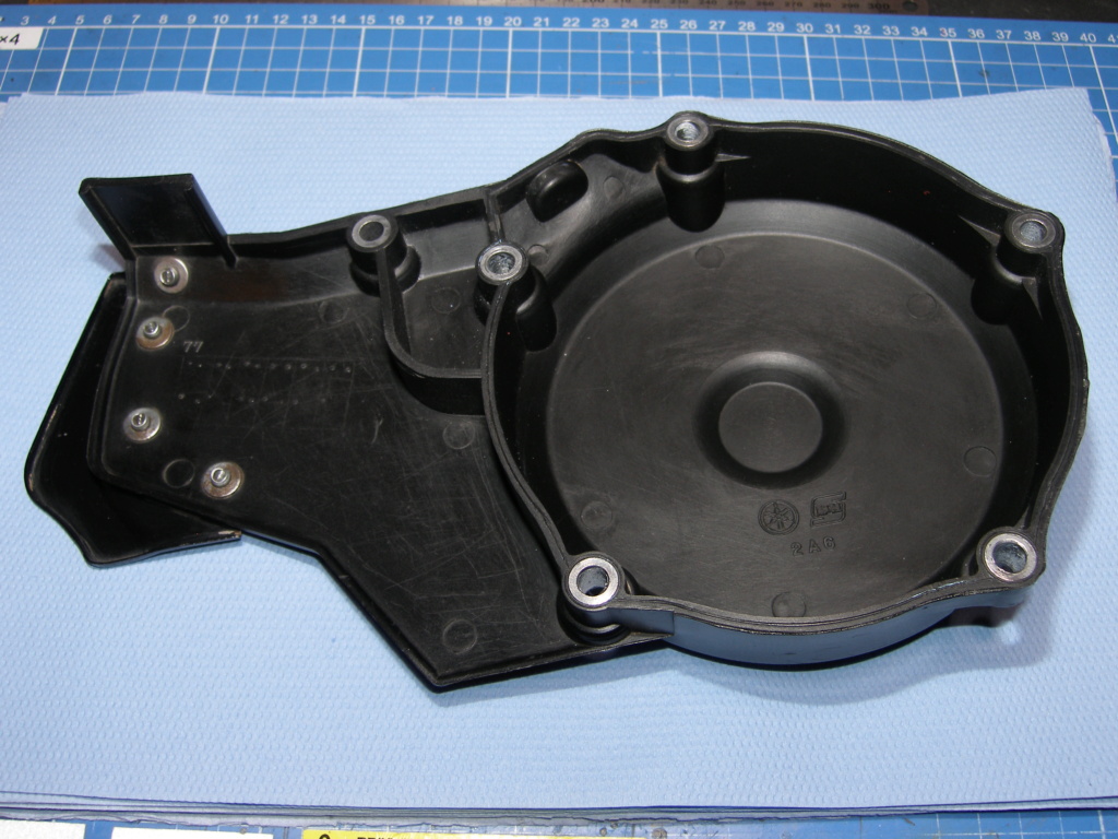

Bevor es hier mit der Restauration weiter geht, ein kurzes Thema dazwischen: Der Ausbau der alten Gabel-Simmerringe (Öldichtringe)
1: Die klassische Methode besteht aus einem Lappen und einem Schraubendreher - damit wird allerdings der obere Rand des Tauchrohrs fast immer beschädigt
2: Ein Reifenmontiereisen das gut unter den Rand des Simmerrings passt. Den Rand des Tauchrohrs kann man noch mit einem Kantenschutz für Motorrad-Verkleidungsscheiben schützen
3: Ein professioneller Lager- bzw. Simmerring Auszieher - dieser passt hier aber leider nicht, da der Innendurchmesser des Simmerrings (Öldichtrings) für dieses Werkzeug zu klein ist.
Methode 2 (Reifenmontiereisen) mit einem zusätzlichen Kantenschutz ist hier eindeutig die beste Methode.
Avant de continuer avec la restauration, un petit sujet entre les deux : Le retrait des anciens Simmerrings de fourche (joints d'huile)
1 : La méthode classique consiste en un chiffon et un tournevis - mais cela endommage presque toujours le bord supérieur du tube plongeur
2: Un démonte-pneu qui s'adapte bien sous le bord du joint d'huile. Le bord du tube plongeur peut également être protégé avec une protection de bord pour pare-brise de moto
3: Un extracteur de roulement ou de joint d'huile professionnel - malheureusement, cela ne convient pas ici car le diamètre intérieur du joint d'huile (joint d'huile) est trop petit pour cet outil.
La méthode 2 (démonte-pneu) avec une protection supplémentaire des bords est clairement la meilleure méthode ici.
Restauration d'une Yamaha DT175MX 2K4 de 1979 - Page 2 Pc280110
Restauration d'une Yamaha DT175MX 2K4 de 1979 - Page 2 20211214
Restauration d'une Yamaha DT175MX 2K4 de 1979 - Page 2 Pc280210
Restauration d'une Yamaha DT175MX 2K4 de 1979 - Page 2 Pc280213
Restauration d'une Yamaha DT175MX 2K4 de 1979 - Page 2 Pc280112
Restauration d'une Yamaha DT175MX 2K4 de 1979 - Page 2 Pc280113
Restauration d'une Yamaha DT175MX 2K4 de 1979 - Page 2 Pc280111
Restauration d'une Yamaha DT175MX 2K4 de 1979 - Page 2 Pc280212
Restauration d'une Yamaha DT175MX 2K4 de 1979 - Page 2 Pc280211
Restauration d'une Yamaha DT175MX 2K4 de 1979 - Page 2 Pc280214
Restauration d'une Yamaha DT175MX 2K4 de 1979 - Page 2 Pc280114
Restauration d'une Yamaha DT175MX 2K4 de 1979 - Page 2 Pc280115

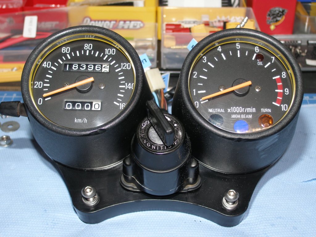

Während der Kraftstoffbehälter und die Seitendeckel vom Profi lackiert und mit Dekor versehen werden, geht es mit kleinen Reinigungsarbeiten weiter.
Zuerst habe ich den linken Motordeckel gereinigt und mit einer neuen Dichtung versehen.
Dann wurden die Instrumente, das Zündschloss und der Instrumentenhalter gereinigt, ausgebessert und wieder zusammengesetzt.
Alle Gummiteile wurden mit Waschbenzin und WD40 gründlich gereinigt und dann mit Hirschtalg gefettet.
Alle Schrauben und Scheiben wurden durch Edelstahlteile erneuert.
Die Chromringe wurden poliert.
Pendant que le réservoir et les caches latéraux sont peints et décorés par un professionnel, les petits travaux de nettoyage se poursuivent.
J'ai d'abord nettoyé le capot moteur gauche et mis un nouveau joint dessus.
Ensuite, les instruments, le contacteur d'allumage et le porte-instruments ont été nettoyés, réparés et remontés.
Toutes les pièces en caoutchouc ont été soigneusement nettoyées avec du white spirit et du WD40, puis graissées avec du suif de cerf.
Toutes les vis et rondelles ont été remplacées par des pièces en acier inoxydable.
Les anneaux chromés ont été polis.
Restauration d'une Yamaha DT175MX 2K4 de 1979 - Page 2 Pc300211
Restauration d'une Yamaha DT175MX 2K4 de 1979 - Page 2 Pc300210
Restauration d'une Yamaha DT175MX 2K4 de 1979 - Page 2 P1140211
Restauration d'une Yamaha DT175MX 2K4 de 1979 - Page 2 P1140210
Restauration d'une Yamaha DT175MX 2K4 de 1979 - Page 2 P1140214
Restauration d'une Yamaha DT175MX 2K4 de 1979 - Page 2 P1140212
Restauration d'une Yamaha DT175MX 2K4 de 1979 - Page 2 P1140213
Restauration d'une Yamaha DT175MX 2K4 de 1979 - Page 2 P1140215

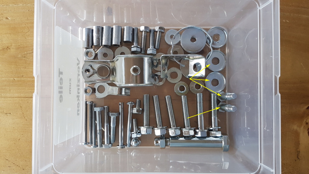

Mittlerweile habe ich schon die sechste Kiste mit entrosteten Teilen die neu verzinkt werden müssen .. Rolling Eyes
En attendant j'ai la sixième boîte avec des pièces dérouillées qu'il faut re-galvaniser.. Rolling Eyes
Restauration d'une Yamaha DT175MX 2K4 de 1979 - Page 2 20220110

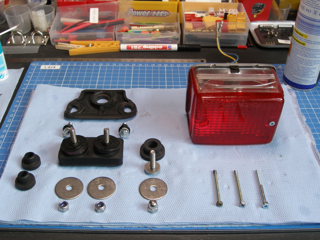

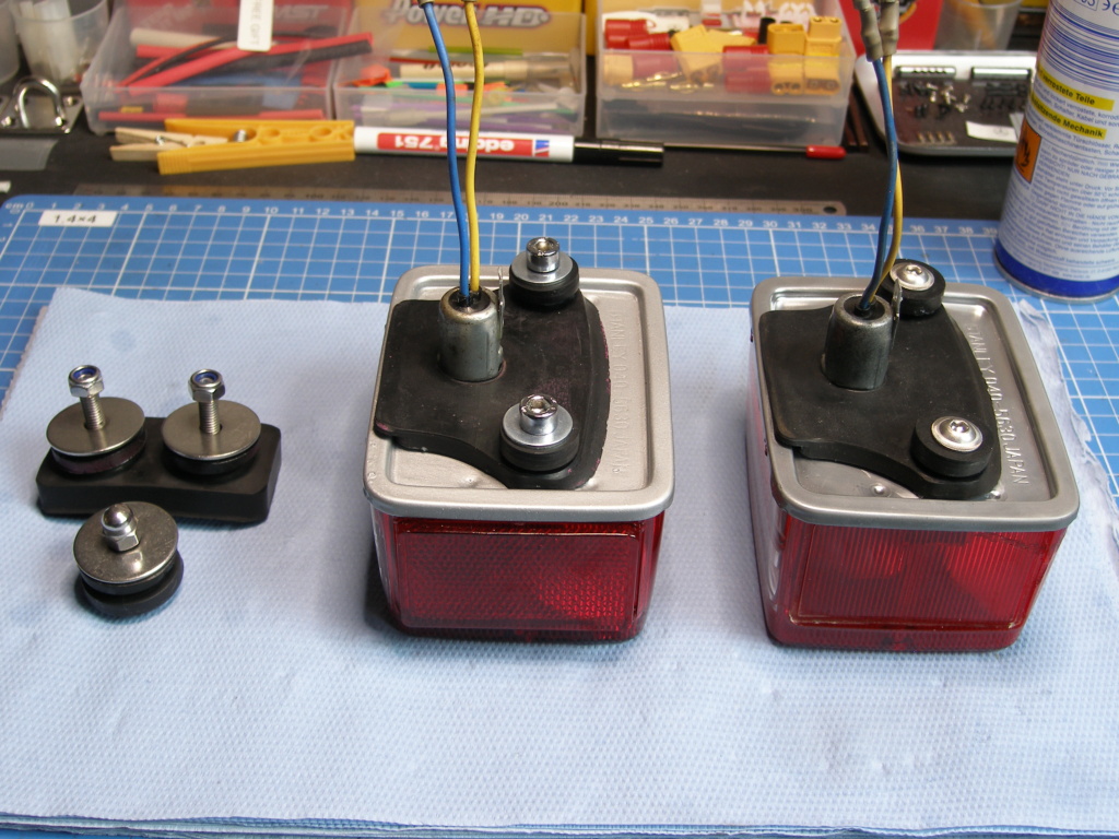

MessageSujet: Feu arrière - Rücklicht    Restauration d'une Yamaha DT175MX 2K4 de 1979 - Page 2 EmptyVen 21 Jan 2022 - 20:19Restauration d'une Yamaha DT175MX 2K4 de 1979 - Page 2 Empty
Zur Zeit warte ich auf Teile aus den Niederlanden - leider hat es die DHL wieder einmal geschaft die Sendung zu "verlieren".
Daher geht es jetzt hier mit dem Rücklicht weiter.
Da bei der deutschen Version die Blinker aus gesetzlichen Gründen sehr unvorteilhaft und weit hinten montiert sind, ist nach langem Einsatz sowohl der Rücklichtträger als auch das Kotflügel Verstärkungsblech stark beschädigt.
Daher habe ich mir über ebay zuerst ein komplettes überarbeitetes Rücklicht mit Träger besorgt.
Leider hat der Verkäufer das Rücklicht falsch montiert, daher musste ich alle Gummis und Schrauben erneuern.
Weil das so gut funktioniert hat, habe ich gleich noch ein zweites Rücklicht überarbeitet ..
Die Spezialschrauben, Scheiben und Buchsen für die Befestigung des Rücklichts sind heute vom Verzinken zurück gekommen.
Pour le moment, j'attends des pièces des Pays-Bas - malheureusement, DHL a de nouveau réussi à "perdre" l'envoi.
Alors maintenant, nous continuons ici avec le feu arrière.
Étant donné que les clignotants de la version allemande sont montés très défavorablement et loin à l'arrière pour des raisons légales, le support de feu arrière et la plaque de renfort d'aile sont gravement endommagés après une longue utilisation.
C'est pourquoi j'ai d'abord acheté un feu arrière entièrement révisé avec support sur ebay.
Malheureusement, le vendeur a mal installé le feu arrière, j'ai donc dû remplacer tout le caoutchouc et les vis.
Parce que cela fonctionnait si bien, j'ai immédiatement retravaillé un deuxième feu arrière.
Les vis, rondelles et douilles spéciales pour la fixation du feu arrière sont revenues de la galvanisation aujourd'hui.
Restauration d'une Yamaha DT175MX 2K4 de 1979 - Page 2 20220115
Restauration d'une Yamaha DT175MX 2K4 de 1979 - Page 2 20200916
Restauration d'une Yamaha DT175MX 2K4 de 1979 - Page 2 20220114
Restauration d'une Yamaha DT175MX 2K4 de 1979 - Page 2 20200918
Restauration d'une Yamaha DT175MX 2K4 de 1979 - Page 2 20200917
Restauration d'une Yamaha DT175MX 2K4 de 1979 - Page 2 20200919
Restauration d'une Yamaha DT175MX 2K4 de 1979 - Page 2 P1160311
Restauration d'une Yamaha DT175MX 2K4 de 1979 - Page 2 P1160313
Restauration d'une Yamaha DT175MX 2K4 de 1979 - Page 2 P1160312
Restauration d'une Yamaha DT175MX 2K4 de 1979 - Page 2 20220116

Da bei der deutschen Version die Blinker sehr weit hinten an dem Rücklichtträger montiert sind, bricht fast immer der Rücklichtträger und das Kotflügel-Verstärkungsblech im harten Alltagsbetrieb.
Ich habe mir daher noch ein gebrauchtes Verstärkungsblech besorgt, vom Rost befreit und neu lackiert.
Dieses wird dann mit dem überarbeiteten Rücklicht komplettiert und ist nun fertig zum Einbau.
Der Kunststoff Kotflügel ist nicht mehr neu, aber ich möchte ihn original lassen und nicht lackieren.
Zum Schluß erfolgt dann natürlich noch ein Funktionstest ...  Very Happy
Étant donné que les clignotants sont montés très en arrière sur le porte-feu arrière sur la version allemande, le porte-feu arrière et la plaque de renfort d'aile se cassent presque toujours dans une utilisation quotidienne difficile.
Je me suis donc procuré une plaque de renfort usagée, l'ai nettoyée de la rouille et l'ai repeinte.
Ceci est ensuite complété par le feu arrière révisé et est maintenant prêt à être installé.
Le garde-boue en plastique n'est plus neuf, mais j'aimerais le garder d'origine et ne pas le peindre.
Enfin, bien sûr, il y a un test fonctionnel...
 Smile
Restauration d'une Yamaha DT175MX 2K4 de 1979 - Page 2 20220117
Restauration d'une Yamaha DT175MX 2K4 de 1979 - Page 2 20201111
Restauration d'une Yamaha DT175MX 2K4 de 1979 - Page 2 16058610

Zu den verzinkten Teilen: Ich habe jetzt 5 Kisten dort abgeliefert und jedes Mal rund 20,-€ bezahlt, in Summe also ca. 100,-€
Comme dit le proverbe : Au royaume des aveugles, le borgne est roi.- cela s'applique également à DHL ..  Evil or Very Mad .
Ma commande chez CMSNL est expédiée depuis une semaine et demie et a disparu. Cependant, CMSNL n'envoie de nouvelles pièces que si DHL ne retrouve pas l'envoi...
Concernant les pièces galvanisées : j'y ai maintenant livré 5 caisses et payé environ 20,-€ à chaque fois, donc au total environ 100 €

Hello Roland ,
OK, merci ,je n'avais pas d' idée précise du coût que cela représente .
C'est sûr ,re-galvaniser la visserie et l'accastillage représente un budget ,mais sur une restauration de qualité comme tu l'entreprends ici , cela va rendre parfaits les moindres détails bien
