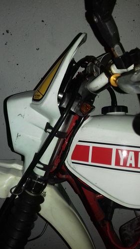

Je voudrais monter une plaque numéro vintage type Husqvarna sur ma DTMX (voir ci-dessous)
Montage plaque numéro vintage Plaque10
J'ai pour l'instant une plaque ELBA, mais la place derrière la plaque ne permet de conserver que le contacteur à clé et j'ai du monter un compteur électronique type VTT sur le guidon.
Montage plaque numéro vintage Plaque12
Montage plaque numéro vintage Plaque11
Avec la plaque numéro type Husqvarna j'espère pouvoir installer un compteur de DTLC que j'ai en stock. Comme je n'ai plus le phare d'origine, je pense acheter un phare à grille un peu plus petit et une plaque numéro comme chez ID Vintage
Montage plaque numéro vintage Vintag10
Quelqu'un a-t-il déjà fait ce type de montage ? et pourrait-il me donner des conseils pour installer ça proprement sur une DTMX ?

oui il te faut des pattes de phare et ensuite rien de compliqué si tu sais un peu souder .
C'est sur ma PE mais le système reste le même !
Montage plaque numéro vintage Img_2128
Montage plaque numéro vintage Img_2129
Montage plaque numéro vintage Img_2130
Montage plaque numéro vintage Img_2131
Sur ma DTMX j'ai fait un support pour un petit compteur et le contacteur à clé aussi , si ça peut t'aider ?
Montage plaque numéro vintage Img_2134
Montage plaque numéro vintage Img_2132
Montage plaque numéro vintage Img_2133
