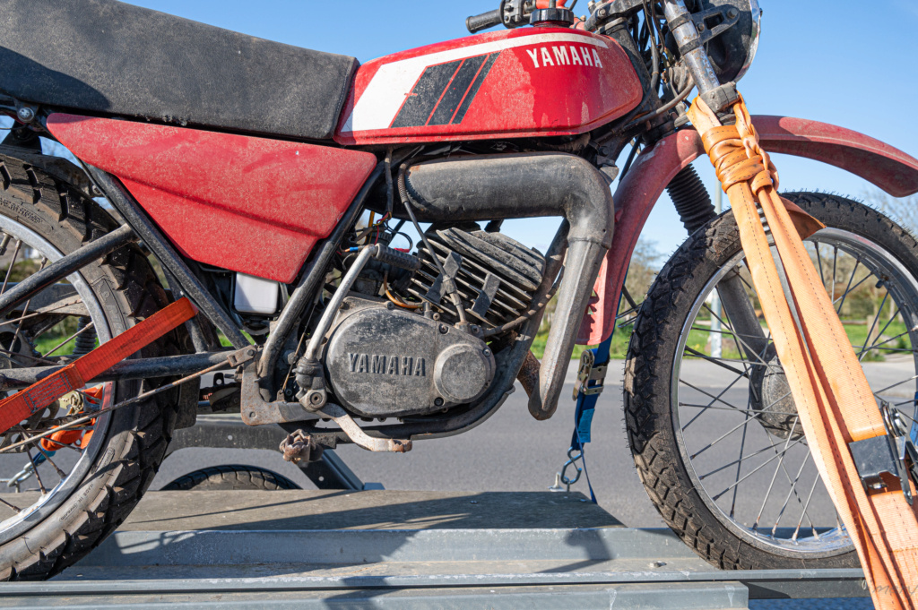

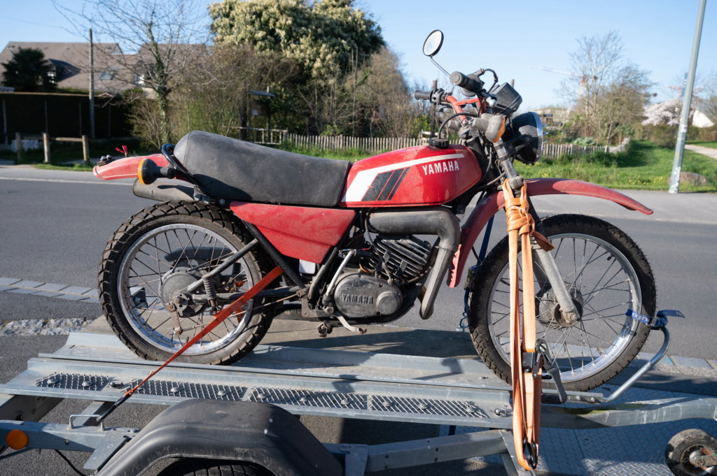

| Bonjour Juste une petite présentation rapide de la 125 DTMX de décembre 1979 que je viens de récupérer. Complète, pas en si mauvais état, 9670 km compteur pour ce que ça vaut, pneus neufs (les deux), compression correcte... Bon pas entendu tourner, on verra après démarrage. J'aurai surement besoins de vos expériences et compétences: trucs à savoir, retours d'expérience, bizarreries du modèle, pièces à trouver, etc.... J'ai la RTA d'époque, donc ça aide. Quelques photos pour illustrer l'affaire, avant nettoyage et démontage... Déja une première bizarrerie: les deux jantes ont ... deux valves ! Quoitesse donc ?? Bon WE à tous     |

|  et  parmi nous..... première précision; je pense que ce n'est pas deux valves mais une valve et un gripsers (dispositif qui empêche la jante de tourner dans le pneu ..... ..... vu l'énorme puissance d'une mix  ) si elle est a l’arrêt depuis un bon moment je te conseilles une bonne révision avant de tenter un redémarrage... a savoir : - Jeter la vielle essence et contrôler l’état de l’intérieur du réservoir et du filtre de robinet (rouille). - Démontage et nettoyage du carburateur. - Nettoyage de la boite à air (les souris aiment faire leur nid dedans), et échange du filtre à air. - Nettoyage et contrôle du pot d’échappement et du silencieux (là, c’est les guêpes qui y font leur nid). - Contrôle de l’allumage (si rupteurs contrôle et/ou réglage des rupteurs). - Contrôle de l’état du faisceau électrique et des connectiques. - Jeter la vielle huile 2T et la remplacer (si vous souhaitez garder l’autolube) - Vidange de la boite (si besoin rincer avec du Gas-oil) Si tout est OK… - Refaire le plein avec du mélange directement dans le réservoir ( SP 98 + 3% huile 2T) - Débrancher l’autolube du carburateur (arrivée d’huile 2T) et la faire ‘’cracher’’ dans un bidon pour pouvoir contrôler de débit de la pompe à huile. - Boucher l’arrivée d’huile sur le carburateur pour éviter la prise d’air. - Monter une bougie neuve (NGK B 8 ES) et GAZZZZZZ..... |

| Hello Jolie dtmx de 1979…les plus jolies … la mienne (blanche) était dans le même état quand je l’ai récupérée … gros nettoyage des plastiques et des chromes (laine d’acier 000 + belgom) et déjà c’est beaucoup mieux … les chromes yamaha (jantes en particulier) de cette époque étaient vraiment de bonne qualité … changement de la housse de selle, peinture du réservoir et des caches latéraux avec un jeu de stickers neufs et elle est magnifique (enfin c’est mon avis!)… une rouge en plus c’est plutôt rare, comme sur la publicité d’époque … bonne remise en route ! |

|  une base correcte par contre , il faut bien prendre son temps pour la redémarrer il y a des détails qui montrent que le , les propriétaires précédents n'était pas des as de la mécanique le montage de la biellette de frein arrière n'est pas correct le passage de la gaine de pompe a huile au dessus du pot n'est pas conforme non plus après démontage du reservoir , selle , caches latéraux fait des photos , on pourra mieux voir si il y a d'autre anomalies |
