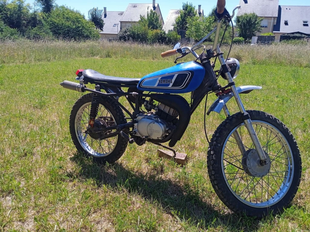

50cc à pédales de 1979, boîte méca 4 rapport tout vers le haut j'appel la DT50M !
Enfin à la maison ! Receiv11
Voici l'engin! class  A l'époque le copain la récupéré pour une bouchée de pain dans un état similaire à celui-ci. Plus de faisceau, pas de carénage, carbu de 14, segmentation au tas et j'en passe...
Pas de restauration à son état d'origine, beaucoup trop de pièces sont absentes je ne souhaite pas me ruiner à la remettre en état.
Ce sera donc un look scrambler !

Merci =)
Pour le moment je m'attarde pas sur l'esthétique, tout changera plus tard quand la méca sera au point.
Histoire de vous faire une idée, je souhaite obtenir un résultat similaire à celui-ci
Enfin à la maison ! Yamaha10

Sympa ce look mais je pense que ça va coincer au niveau de l’échappement.
Je laisse les pros confirmer car ça m’intéresse de savoir s’il est possible de monter ce type de pot.
Nombre de messages : 431
Enfin à la maison ! Vide
MessageSujet: Re: Enfin à la maison !   Enfin à la maison ! EmptyMar 16 Aoû 2022 - 17:54Enfin à la maison ! Empty
Bah ...il peut toujours s'inspirer du montage échappement de la photo pour se le fabriquer  , pour autant qu'il respecte les valeurs diamètre /volume/cône /contre-cône ,ect ..
adaptés à son 50cc.
Par contre ne surtout pas s'inspirer du montage de la tringle de retenue du frein AR de la photo Shocked  !
Sur la photo elle est reprise sur le cadre au lieu du bras oscillant , vu que la flasque est serrée sur le bras oscillant je vois pas comment la suspension peut travailler ,
même avec un débattement minimum !!! Un truc à ce que tout s'arrache quand on s'y attend pas  Laughing

L'échappement restera tel quel, seul la cartouche va être changée car fatiguée. Pas le temps ou du moins pas l'envie ni les connaissances pour m'en fabriquer un. Je débute dans l'univers du deux roues mais aussi du 2 temps, je préfère rester sur cette config pour le moment, m'instruire  study et par la suite peut-être y mettre un peut les mains dedans.
En me baladans sur le forum j'ai vu que certains membres c'étaient déjà initié au gratouillage de cylindre piston  Smile
La photo que j'ai posté me sert de source d'inspiration dans les grosses lignes uniquement, je ne compte pas faire du copié collé.

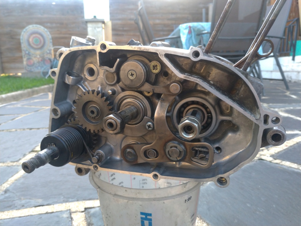

Ca y est ! Elle est enfin à la maison depuis 2/3 semaine, il est maintenant temps de s'y mettre et ce n'est pas sans surprises !
Elle baigne dans son jus et n'a pas forcément été réparée correctement. "Joint" de sélecteur sur mesure pour "stopper" la fuite du spi HS, joint de sortie de boite en herbe datant surement de 1987, embrayage fissuré, de la visserie en 6 pans, btr, cruciforme et plus si affinité !
Enfin à la maison ! P_202211
Enfin à la maison ! P_202214
Enfin à la maison ! P_202213

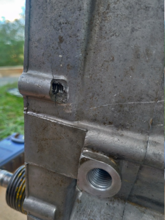

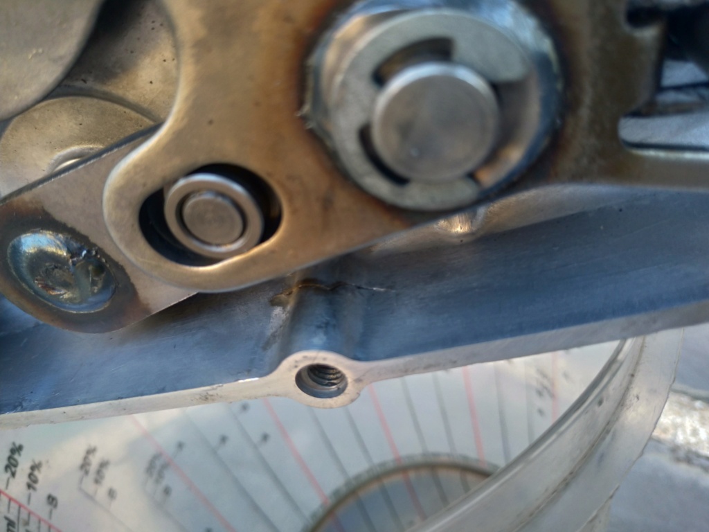

Un premier nettoyage pour y voir plus clair et découvrir que le bloc est fissuré coté boite ...
Enfin à la maison ! P_202217
Enfin à la maison ! P_202216
Enfin à la maison ! P_202215
Enfin à la maison ! P_202218
Direction l'atelier, un collègue devrais pouvoir me rattraper ca ok casque

la fissure semble réparable, elle est surement due a une vis trop longue qui a talonné en fond de filetage...
