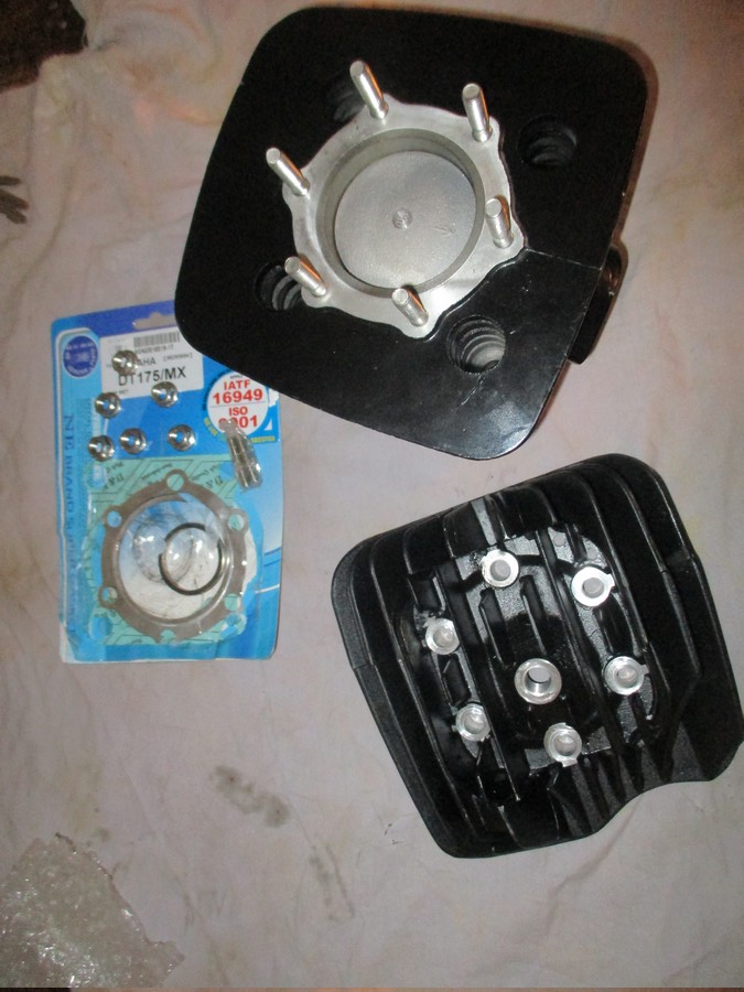

Bon, trop de projets nuisent au projet, ou du moins allongent les délais ...
Au bout de 8 mois, je reprends les travaux sur la Mimix de la Brune ...
Ne voila t il pas qu'un joli Kit 175 (2A7) vient frapper à ma porte !!!
L'occasion faisant le larron, je l'adopte ...
Il est tout neuf de neuf !!!
"Le temps ne fait rien à l'affaire..." 2a710
J'ai l'habitude de faire ce genre de greffe sur mes Ty, mais je n'ai encore jamais encore réalisé cela sur une DTMX ...
Quelques questions, pour m'éviter de faire des bêtises !!!
Quid de la pipe d'admission, du carbu, du réglage de la pompe à huile, de la boite à air et caetera ...
Merci d'avance de m'éclairer...

salut Luc,
tu as un petit encart a la fin de la rtm sur le kit 175 ''2A7'', néanmoins je te conseilles de vider complètement le pot (et ne pas se contenter de virer que la bague),
et de monter un silencieux à absorption.
