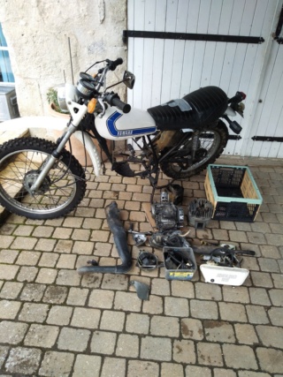

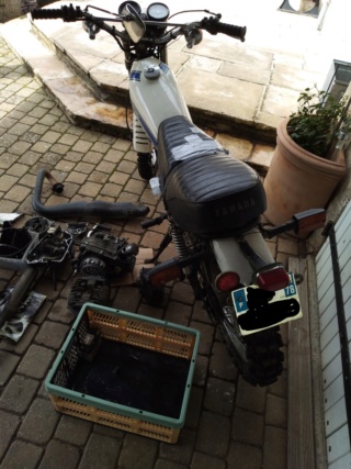

Salut ,
Week-end fructueux , je viens de ramener une DTF 1f9 de 76 , trouvée sur LBC pour 250 euros avec un vendeur très sympa   .
A ce prix bien sûr elle ne fonctionne pas  et elle est en pièces car suite à un serrage le vendeur a voulu attaquer un démontage pour refaire aussi son bas-moteur et à priori cela a mal tourné (extracteur
à branches sur le rotor  Sad  ,résultat non-seulement il ne l'a pas eu mais en plus a voilé le rotor  et blessé les bobines et il a donc laissé tomber en l'état )
Elle est quasi-complète (juste garde-boue Av, feu AR et clignos AR qui ne sont pas d'origine ),
plutôt en bon état (elle est saine , pas de rouille sur les jantes ni sur les tubes de fourche, une fois décrassée elle aura meilleure mine  ) ,
un petit pain à reprendre sur le réservoir et une housse de selle à refaire .
Et surtout elle a sa carte-grise à jour !
1 DTF de plus ! Dtf_ac10
1 DTF de plus ! Dtf_ac11
Bref , je la stocke pour l'attaquer l'hiver prochain pour me la refaire au propre .Suis content !
Je compléterais le sujet lorsque je vais m'y mettre  Very Happy
Phil

Très belle acquisition !
Bien vu le coup de se laisser du travail pour l'hiver. Cela donne un peu de soleil aux tristes journées froides et grises.
Très bonne resto à toi.

plus un , belle acquisition phil qui semble te faire très plaisir, bien content pour toi.
J'ai pas hâte de me retrouver à l'hiver prochain mais on va suivre le sujet avec intérêt.

vu l'état et à 250 balles avec son carton, t'as bien fait de la prendre...
on suivra avec plaisir et intérêt sa restauration le moment venu bien
