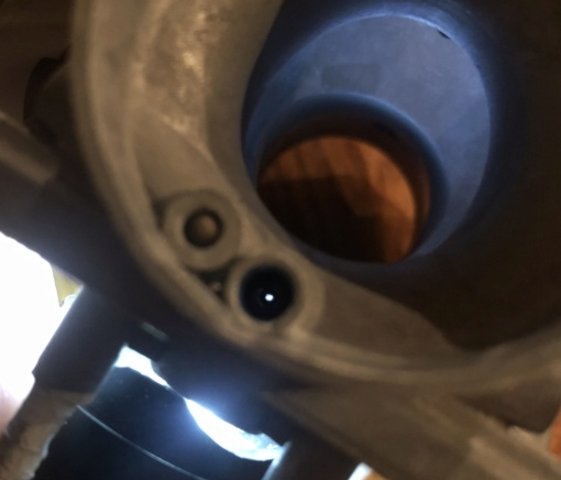

Avec un nouveau pointeau, il aurait peut-être fallu régler à nouveau ton hauteur de cuve.
Tuto réglage de cuve : Réglage de cuve.
Quand tu remontes ton carburateur, tu fais bien attention au sens des flotteurs.
Par curiosité, ton carburateur c'est un 24mm ou 22mm ?
Tu peux le savoir selon le marquage au dessus du raccordement durite d'huile
24 mm marquage "2A8"
22mm marquage "4J3"
cote piston Screen63
Nettoyer ton carburateur.
Perso, je le fais dans un bain de vinaigre blanc très chaud pendant 15mn (tutos sur internet).
Rincer à l'eau quand le carburateur est refroidi.
Ne pas oublier de faire également la cuve, en effet y a le gicleur de 20 pour le starter au fond de l'orifice pour starter.
Sur la photo : vérifier que ce trou est débouché pour cela il faut introduire une source lumineuse par l'emplacement au puit d'aiguille ou en soufflant en bouchant une extrémité de l'emplacement du puit d'aiguille.
(ne pas se fier à la photo, c'est minuscule, environ 4/10mm)
