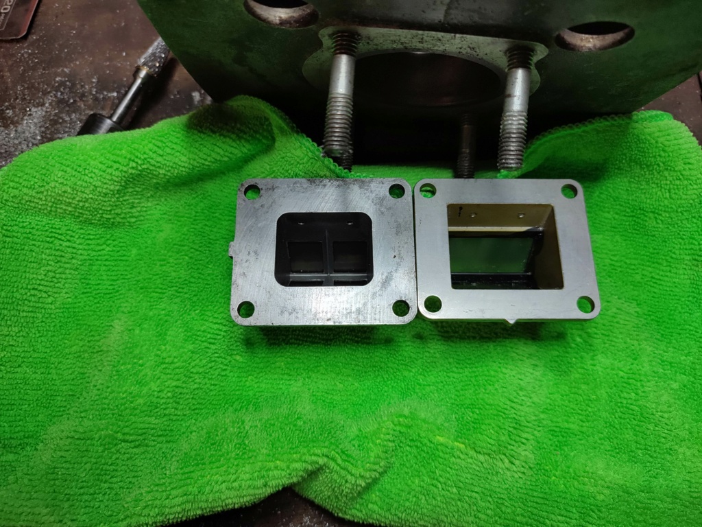

MessageSujet: Boite à clapets et cylindre   YZMX Suite EmptyLun 22 Mai 2023 - 17:50YZMX Suite Empty
Rebonjour à tous,
Quelques photos de la boite à clapets de 85 YZ et de la préparation du cylindre.
Une photo de la Vforce 3 (réplique) qui doit pouvoir se monter.
Elle est de bonne qualité, à part les clapets carbone qui sont vraiment trop épais.
Un de ces jours, j'essayerai de me procurer des clapets plus fins : 0.30 ou 0.35 et je ferai des essais.
Mais pour l'instant, je laisse celle d'YZ 85 qui je pense sera largement suffisante.
YZMX Suite Vforce10
YZMX Suite Boite_10
YZMX Suite Boite_11
YZMX Suite Boite_13
YZMX Suite Boite_12
YZMX Suite Prepa_10
YZMX Suite Prepa_11
