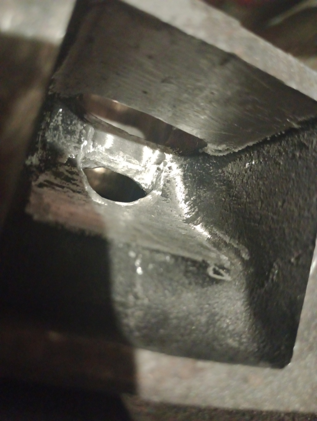

Re bonjour les amis petit édit sur le projet dtmx
J'ai Commencé par démonter le moteur d'origine 50cc en attendant mes pièces et mon bas moteur de 125cc
Ayant un moteur tournant grand max a 45kmh
J'ai donc décider de le rendre un poil plus performant en revoyant les diagrammes du cylindre d'origine Yamaha ainsi que les transferts .
J'ai donc 95° a l'admission et 137° a l'échappement.
Yamaha préconise d'origine des diagrammes de 96° coter echapement ainsi que 146° degré a l'admission
Je vais donc rajouter 10° a l'échappement et 14° a l'admission
J'ai déjà commencé à bosser la taille des transferts latéraux et arrières histoire d'augmenter mon remplissage en bas régime .
Paul dtmx50/125 projet  16990410
Paul dtmx50/125 projet  16990411Paul dtmx50/125 projet  16990410
A ce stage de grattage de matière j'ai encore pas mal de taff notamment sur mes angles ainsi que sur le diamètre de mon transfert arrière puis pour finir la finition.
Je précise au passage que les transferts latéraux n'ont pas encore étés travaillés donc photos à venir .
