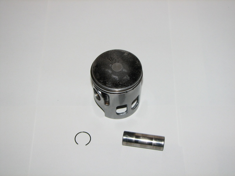

j'ai ce piston qui présente, vers la fleche, un tout petit trou superficiel.
est-ce un default de l'alu ou autre ?? consequences ??
Merci A+

voici une autre, mais c'est pas evident d'arriver a faire une photo net de près
[img]avis sur piston Img_3811
[img]avis sur piston Img_3813

Si l'alu est fondu dans le trou, t'as demonté au bon moment, cherche la prise d'air ou le manque d'essence

C'est pas la bougie c'est UNE PRISE D'AIR OU PANNE D'ESSENCE
SALUT
tu va encore dire que je te contre-dit mais un indice de bougie mauvais
avec une utilisation mauvaise donne aussi ce phenomene
pour exemple
un b8es en usage veloce he bin ca perce le piston
et il y a aussi un carbu regler trop pauvre ca perce aussi

C'est de la diversité qu'on tire les richesses, si t'es pas d'ac, t'as raison de le dire
Une b8 l'hiver, ça devrait le faire sans probleme
Une paille dans le gicleur( j'ai dejà vu), ou un flotteur coincé ou...peuvent aussi avoir les consequences d'une panne d'essence, tout comme une prise d'air.
à mon avis , un gars qui demonte son piston ne peut pas avoir un carbu sale...c'est illogique...là, je dois surement me tromper
et puis si tu perces avec une B8, c'est que t'es pauvre
avis sur piston Bougie
Là c'est pas pauvre, un poil riche , c'est la marge qu' il faut pour monsieur tout le monde

Merci pour toutes ces explications très riche, je voudrais aussi savoir si ce piston est toujours bon pour le service ? et si on peut compter dessus encore un bon nombre de kilometre ?

...on voit pas bien ton piston...., il n'est pas un pet gommé, tu dois rouler avec une huile merdique de supermarché style Castrol TS, et en plus pauvre, donc bien usé, s'il a 10 ou 15000, tu peux essayer de le vendre au poids
Certaines huiles sont tellement mauvaises qu'elles lubrifient tellement peu que le moteur chauffe trop, ce qui peut expliquer qu'il y ait besoin d'une bougie tres froide (pour un moteur peu performant) pour faire tomber la temperature... et que l'etincelle se transforme en perceuse
