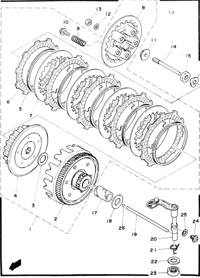

La mix, elle est comme ça, elle colle de l'embrayage à froid, je ne connais pas d'huile miracle..... une huile avec plus d'anti-friction ne permettra plus de transmettre les cv. On dit que cela vient des cannelures maintenant les disques qui se creusent..... oui enfin ça colle aussi lorsque la cloche n'est pas attaquée.
Donc une seule solution: démarrage au point mort, embrayer et maintenir le levier embrayé une bonne minute, le temps que mémère chauffe et que l'huile de boite se repende entre les disques, après, la première passe sans soucis Wink
attention, initialement, les Mix sont montées avec des anneaux expanseurs (en 5 sur la planche) entre les disques lisses et garnis, ça aide à éviter le collement, ceci dit on ne les montent pas toujours, ça fait moins de poids .... à vérifier.
N'utilisant que ces deux huile pour boite, la total est plus appropriée pour le mix, après on peut mettre le prix...., enfin, moi je préfère embrayer une minute Laughing :
