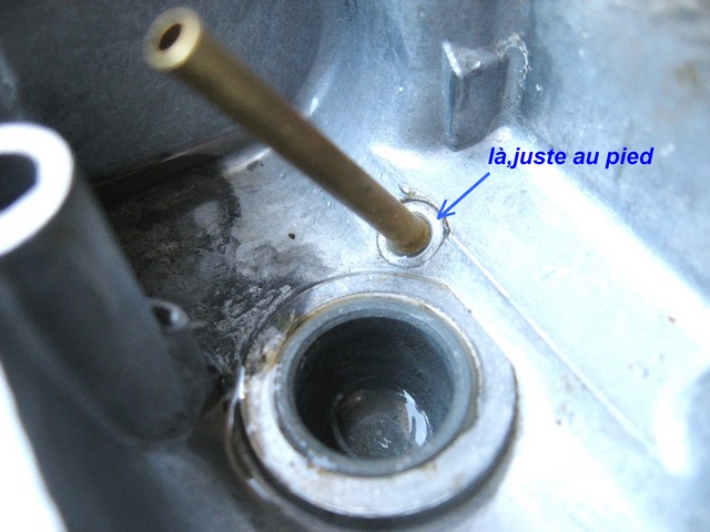

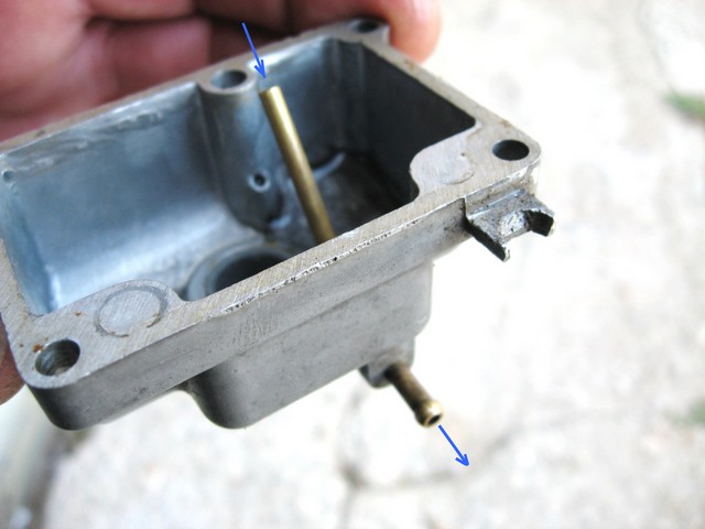

juste pour insister sur un point a contrôler a chaque démontage du carbu.
la pipe de surverse de la cuve peut être félée ou "bouffée" par la rouille a son pieds.
==> l'essence coule par la surverse alors que le niveau de cuve est bon.
==> l'essence coule aussi en roulant,mais ça passe inaperçu affraid
info cuve de carbu Img_3111
info cuve de carbu Img_3110
a l'inverse,verifiez aussi qu'elle ne soit pas bouchée (soufflez dedans,ça suffira)
info cuve de carbu Img_3112

salut totoche
ceux problème m'est arriver,sur le topic de ma resto tu le voie ,réparer
a la soudure a froid Wink

notre ami totoche aurais -t-il une solution pour reparer ce fameux tube de trop plein?
Le mien est fendu sur toute la longueur et j'y ai enfiler un tuyau en polyurethane par dessus,phil la soudé à froid,d'autres le soude à l'etain mais l'angle du tuyau dans la cuve est terrible pour souder correctement.
Une autre solution peut-être Totoche?
