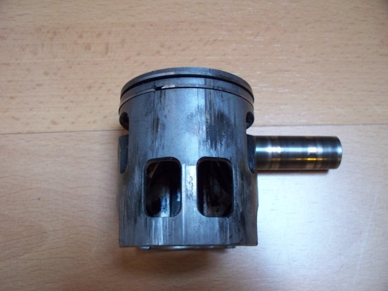

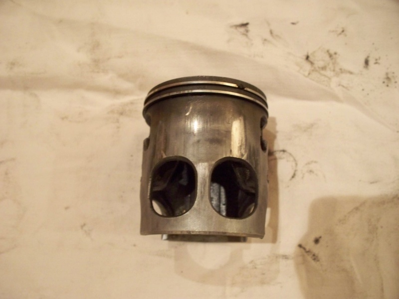

help

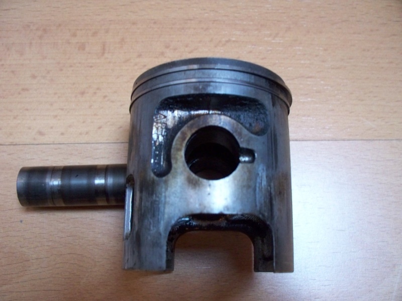

Ma moto vient de serrer hier, 1500 km après réalésage suite à un 1er serrage Evil or Very Mad
Pas de bol, je me rendais à la manif moto Suspect
J'étais sur la voie rapide à fond ( 90-95 km/h ) lorsque le moteur s'est subitement coupé.
J'ai débrayé, me suis mis sur la bande d'arrêt d'urgence.
Je l'ai laissé refroidir 2 minutes et elle est repartie yes
1 km plus loin, la roue arrière s'est bloquée, le moteur a calé, et j'ai heureusement rapidement débrayé pour ne pas tomber sur l'autoroute et me faire écraser affraid
Avec mon ancienne DTMX neuve , j'avais fait 20.000 KM sans aucun problème cheers
Je mets des photos du piston qui avait serré la 1 ère fois.
Avez vous une idée des raisons du serrage ?

(manque d'huile ??
tu tourne avec pompe a huile ou au mélange ??)

Tu roule avec combien en % d'huile?
Ta pas modifié ta boite a air ?
Ton GP est de quelle taille ?

ça a du chauffer fort pour fondre le piston.
trop pauvre car trop d'air ou pas assez d'essence dans le mélange
mauvaise arrivée d'essence, gicleur trop petit ou un peu bouché ??

effectivement ca ressemble a une carburation pauvre ou une mauvaise arrivée d"huile (quoi que vu la couleur du piston)mais faut pas oublier aussi un mauvais serrage de la culasse voir une culasse voilée
donc quand ca chauffe ca se dilate et ca laisse passer de l'air
alors dans ce cas meme avec une carburation tip top on obtient le meme resultat qu'une carburation pauvre
et alors le must du must un mauvais reglage de l'avance qui produit les meme effet (sans rentrée dans les detail loll)que la carburation et l'entrée d'air(celle qui me parait le plus vraisemblable)

Tu étais à fond pendant combien de kilomètres ?

Merci de vos réponses.
Réponse à Binjin :
J'ai conservé la pompe à huile et je l'ai réglé comme l'indique la revue technique.
Comme je n'ai plus confiance, je vais remplacer le tube de sortie de la pompe vers le carbu par un tuyau transparent ! Idea
J'utilise une huile de 1/2 synthèse aux normes JASO FC TSC3 - API TC- ISO L -EGC/EGD.
Elle est recommandée pour les conditions sévères d'utilisation... pale
Réponse à Alceste :
J'ai un Gicleur Principal de 130, une boite à air d'origine, pot d'origine, et allumage électronique. Exclamation
Réponse à Yves-Jura :
La bougie était de couleur beige crème lorsque le piston a été déterioré principalement du coté échappement ( voir photo ) .
J'avais une bougie B8ES et j'aurais peut être du utiliser une B9ES.
J'avais relevé l'aiguille de 2 crans car à cette époque j'utilisais de l'éthanol à la place du super 95. tututut
C'est certainement cela qui a bousillé le moteur cyclops
Réponse à Bricolo 93 :

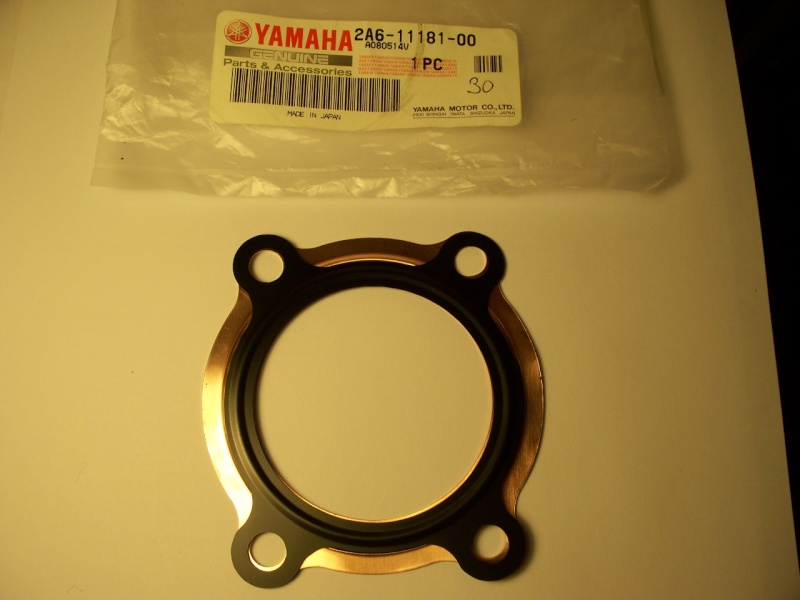

Comme la moto fonctionnait bien, j'avais controlé sommairement avec un réglet et un ohmètre l'avance statique avant PMH ( environ 1,5 mm ).
J'avais serré la culasse avec une clé dynanométrique ( mais elle n'a jamais été calibrée ).
La culasse ne semble pas voilée mais j'ignore quelles sont les tolérances de planéité ?
Est ce que tu les connais ?
Réponse à Arno :

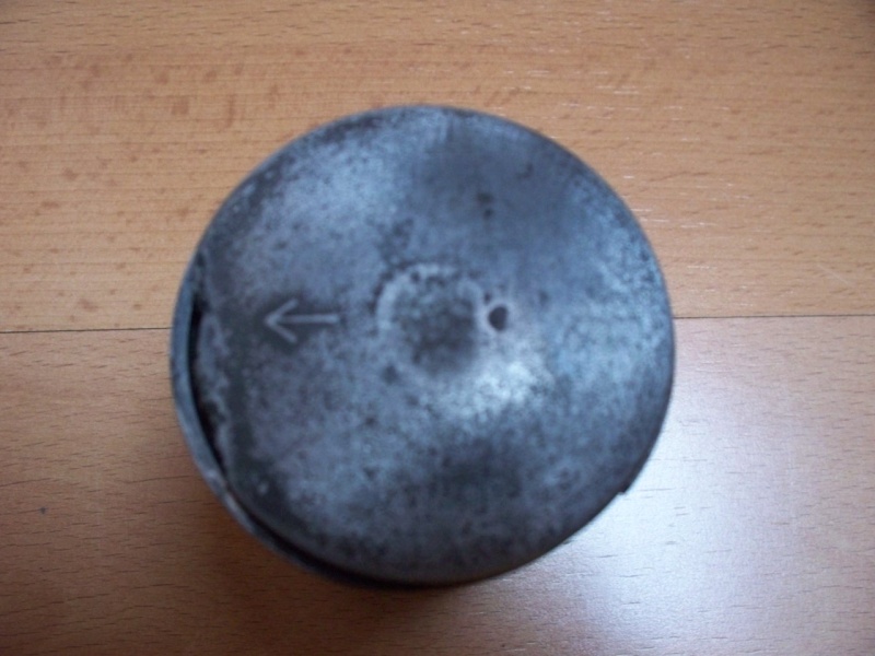

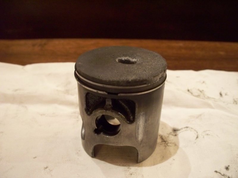

La moto a serrée au bout de 4 km à fond sur l'autoroute ( 6500-7000 tr/min, 90/95 km/h avec pignon de 16 dents, je trouvais qu'elle marchait super bien ! ), je relachais pourtant l'accélérateur de temps en temps.
Juste avant le serrage, il y avait une montée de 1 km où je n'ai pas pu relacher les gaz. ( il y avait du monde derrière ! ) affraid
Il faut dire que j'étais aussi en duo !
Dans ce cas, les photos ne correspondent pas.
Le résultat ce coup ci, c'est un piston perçé ( mon 1 er, il fallait bien commencer un jour ). lol! bravo

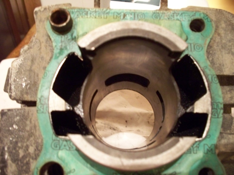

Le cylindre est à peine abimé, peut être qu'il n'y aura pas besoin de le faire réaleser. geek

Tu roulais 100% E85 dans les 2 cas ?
SI oui, j'suis pas etonné que tu aies percé le piston ce coup ci, remonter l'aiguille suffit pas, il faut augmenter la taille du gicleur, tellement c'est plus pauvre que le super ...

s'il est pas "martelé", s'il n'y a pas des trou dedant c'est bon !
si jamais c'est des bout d'allu qui sont collé a la chemise, tu prend du papier a poncer tres tres fin, tu ponce les bout d'allu,
tu nettoie bien le cylindre, puis tu remonte, piston neuf ou d'occaze !
et puis c'est bien bon

sa vien d'une prise d'air le trou dans le piston,
prise d'air !! surchaufe ... et trou !
mais c'est curieux ! car ta dit :
1er coup le moteur c'est arrété ! j'ai laisser refroidir 2 minute puis c'est reparti !
2eme coup : 1km plus loin la roue c'est bloqué !
sa corespond pas a un perçage de piston !
aide moi a suivre ! cette fois la ta serré ou percé ?

Le perçage d'un piston n'est pas forcement du au fait d'un prise d'air.Un melange assez pauvre conduira a un perçage piston par oxydation de l'aluminium par haute chaleur et manque de carburant a oxyder.
La couleur de ta bougie (marron creme) ne fait un peu peur.Le melange devait etre pauvre car marron OK mais creme....
Apres non t'as l'air d'avoir bien reglé et d'etre dans une bonne config.Juste un probleme de carburantion avec peut etre ton carburant.... l'ethanol.

A ce qui me semble, l'ethanol a un degré d'octane superieur au 95 donc les problèmes de surchauffe et tout ce qui s'en suit viennent surement de là.

J'ai répondu plus haut ... Et si E85 a 100%, je confirme que les reglages sont mauvais, c'est l'assurance de serrer si on regle que les crans d'aiguille.

Sur nos mix le gain de couple ne dois pas être flagran, alors si l'utilisation de l'ethanol est bel et bien la cause du serrage l'economie réalisée sur le prix à la pompe est boufé par la consomation de piston scratch .
Après tout ça peu valoi r le coup j'en sais rien.
Pour ce qui est des réglages c'est sur que si on utilise de l'ethanol il faut enrichir le mélange.
J'avais fait un petit calcul y a un temps en chimie sur le pouvoir calorifique de l'ethanol lors de la combustion. L'ethanol apporte moins d'energie par unité de masse. Autrement dit pour avoir la même energie dégagée lors de la combustion on dois augmenter la quantité de carburant et donc forcement le diamètre du GP.

Sur l'autoroute, le 1er arrêt a été du à un étouffement du moteur comme si une saleté avait bouché le gicleur principal.
Je l'ai démonté, il est nickel ainsi que le carbu.
C'est peut être une amorce de serrage, je ne le sais pas car j'ai débrayé tout de suite pour ne pas bloquer la roue arrière.
Le 2 ème arrêt a été provoqué par un serrage qui a bloqué la roue arrière.
J'étais à 80 km/h affraid
J'ai démonté le moteur, le piston est perçé par un trou de 1 cm de diamètre.
Les segments sont collés dans leur gorge sur un coté.
Je mettrais des photos mercredi.
Réponse à Alceste :
Dans le cas du serrage et perçage de piston ce samedi sur l'autoroute, la bougie est noire Surprised
Je mettrais la photo mercredi.
Réponse à dtmxseb :
C'est au printemps 2008, lorsqu'il y a eu la flambée des carburants que j'ai essayé l'éthanol.
Il valait 0,80 €/L , le super 95 valait 1,50 €/L.
Cela valait le coup de rouler avec s'il n'y avait pas eu ces problèmes.
La couleur de la bougie était correcte, mais je suis allé trop loin en mettant de l'éthanol pur. jocolor
Résultat : un piston déterioré et le cylindre aussi.

J'envoie cette fois les photos qui correspondent au 2 ème serrage, celui sur l'autoroute :
Besoin d'un Docteur Es Mécanique ! 100_0916
Besoin d'un Docteur Es Mécanique ! 100_0917
Besoin d'un Docteur Es Mécanique ! 100_0918
Les segments sont "collés" au piston coté échappement.
et pour le cylindre :
Besoin d'un Docteur Es Mécanique ! 100_0919
Besoin d'un Docteur Es Mécanique ! 100_0920
Besoin d'un Docteur Es Mécanique ! 100_0921
Dites moi ce que vous en pensez ?
Quelles sont les causes du perçage du piston ?
Est ce que 4 km à fond suffisent à provoquer cette cata ? affraid

alors pour un percage de piston y a pas 40 000 truc
indice de bougie trop chaud (non car B8ES)
prise d'air a la culasse (y a de forte chance)
indice d'octane trop bas(si tu es au sp c'est pas ca)
allumage decaler (a controler)
moi ce qui m'intrigue c'est le filtage de tes goujons ils me paraissent bien fatigués quand meme
mais la photo etant flou c'est a confirmer
et puis y a la position de tes segment aussi qui n'ont pas l'air d'etre a leur place
voila pour mon diag en photo
ps: va falloir que tu fasse un sacrée nettoyage du bas moteur aussi

Ton diag pour la prise d'air à la culasse me semble le bon.
J'ai comparé aujourd'hui un joint de culasse d'origine et un joint de culasse adaptable.
Le joint d'origine est en cuivre, il est plus large et plus épais que l'adaptable qui est en alu...
je joint des foto
Besoin d'un Docteur Es Mécanique ! 100_0922
Besoin d'un Docteur Es Mécanique ! 100_0923
Je mets aussi des photos de la bougie B8ES lors du perçage du piston :
Besoin d'un Docteur Es Mécanique ! 100_0924
Besoin d'un Docteur Es Mécanique ! 100_0925
En ce qui concerne le piston perçé, j'ai, par erreur, fait tourner le segment infèrieur, seul le segment de feu est immobilisé.
La photo des goujons est floue, c'est pourquoi le filetage semble usé.
Ce n'est pas le cas.
Merci pour le conseil de bien nettoyer le bas moteur.
Je vais essayer d'enlever les " copeaux " avec un doigt magnétique.
Au pire je retourne la bécane, elle est plus légère sans réservoir, sans selle, sans échappement et sans moteur. bonne idée
Je suis du même avis que max31 .
La lub doit continuer avec la pompe à huile tant que le moteur tourne même s'il y a coupure de carburant.
Par contre, si le moteur ne tourne plus = il serre affraid
La meilleure huile du monde n'y pourra rien Exclamation
Voir le résultat en photos lol!

Pour tes joint, j'ai toujours tourné avec des joint "adaptable" fin et nikel RAS.Et tu peux me croire elle en a vu ma culasse Laughing .Mais possible que tu es eu une couille toi sur ton joint.

Elle est bien blanche ta porcelaine ... Ca confirme que tu as roulé vraiment tres pauvre !
