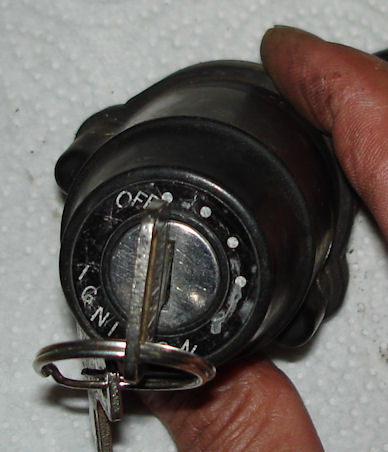

salut, j'ai un mx de 79 avec un neiman qui a une broche à 5 fiches et rien d'autre , est ce normale. Sur un modele de 77 et 78 il y a une broche à 4 fiches seulement . Au salon moto legende j'avais le choix entre une broche ou un modéle avec deux broches 5 et 4 fiches chez moto passion 77 , il n'y a pas de fils qui sont coupés, qui le meme probléme merci eric

Boujour Eric,
Il y a eu un changement de modèle de neiman , de faisceau éléctrique et du commodo G lorsque l'allumage électronique a été installé sur la DTMX en 1980 :
Neiman Version à rupteur (1979): 1 seul connecteur multi broches
Neiman Version à all électro (>=1980): 2 connecteurs multi broches
Il y a peut-être des spécificités sur les modèles antérieurs (77,78) je ne les connais pas , d'autres personnes du forums pourront t'éclairer je pense.
PS : si tu veux remplacer ton neiman, j'en ai un en rab, modèle 1979.
probleme neiman Neiman_79 ,je peux photographier les connecteurs si tu veux.

salut1 , merci pour ton offre d'aprés les docs 77/78 une broche a 4 fiches, pour mon mx de 79 une broche noire a 5 fiches ( la 5eme peut-étre pour la position 4 sur le contacteur qui permet de retiré la clé en position parking. J'attend les foto bonne idée PS :pour le modele 80 une broche 5 fiches et une autre a 4 fiches ciao

moi sur ma 79 j'ai 2 cos une a 5fils l'autre a 4
moi jsuis partant pour ton neiman en rab!!
Dit moi si tu le vend tjr par MP merci

Bonsoir,
Pour info, il est possible de "greffer" la partie haute du neiman en bon etat d'avant 80 sur la partie basse contacts electriques apres 80 car la piece de liaison interne est identique. Juste il faut bien prendre les reperes et realiser l'operation a deux pour ne pas se planter. Sur le plan pratique il n'y a que les deus vis à de faire pour demonter le neiman.
