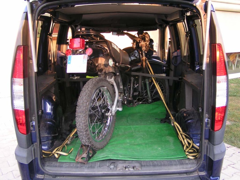

La preuve qu'une DTMX rentre dans un DOBLO en retirant uniquement les sièges arrières.
transport DTMX Pict0024

Pétard ! ! c'est du chargement !!! et entière en plus !
bonne route !

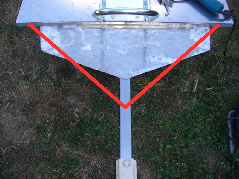

Messieurs les ingés en remorque, est ce que ça vous semble correct. A vérifier encore, le rayon de braquage dispo; j'ai pas la voiture sous la main.
transport DTMX Imgp2633
transport DTMX Imgp2634
Est ce qu'il n'y a pas un souci de sécu avec cette tôle à l'avant, sans protection ? Je pense aux cyclistes et aux piétons bien sûr.

transport DTMX Imgp2610
Moi j'aurais fais ça avec des tubes carré 25 x 25 x 3 soudés au dessus du timon ,cela va te donner de la solidité de droite à gauche et de haut en bas.
Pour le cyclistes et les piétons cela craint et meme pour toi quand tu va tourner autour !
bernard

Ok, je fais ça à la première occasion; comme je n'ai pas le matos pour souder, faut que ça se présente. Mais rien ne m'empêche de tout préparer, et de garder aussi la tôle. En attendant, ce serra déjà ça !
Merci pour vos conseils les gars !
