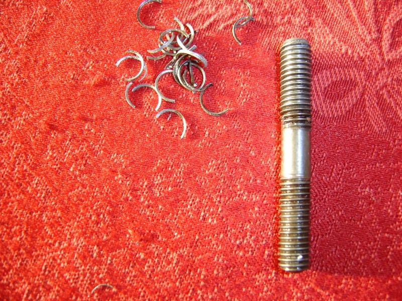

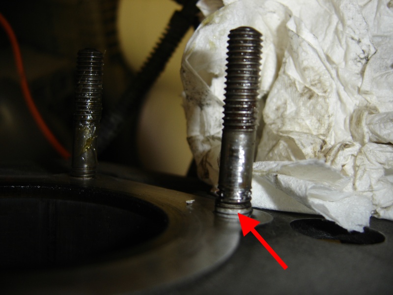

Bon, j'ai démonté hier soir. Le pas de vis ne me semble pas HS. Et en remuant la tige filetée, cela ne bouge pas. scratch
Comment peut-on enlever les tiges filetées? Ça coince. Est-ce un pas normal ou inversé?
Si elles ne viennent pas, je peux y aller avec un marteau et un burin? geek

La partie grise ce n'est pas de l'aluminium du taraudage du cylindre ?

Bien vu Bernard:
2 joints de culasses, 2 Dsc01910
2 joints de culasses, 2 Dsc01911
Je suppose que le filetage est HS. Donc, retaraudage à 10. Mad
Quelqu'un connais la procédure exacte pour retarauder plus gros?
Diamètre de perçage, tarauds?

Diamètre 8,5. Merci Bernard.
