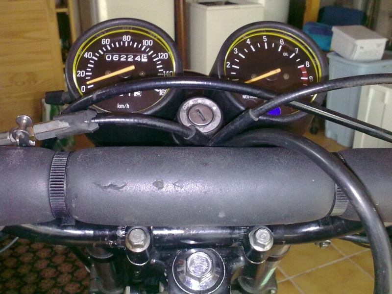

Ma gaine de frein vient frotter dans la clé,lorsque je freine la gaine "travaille" et vient se raper contre celle-ci. j'ai tout essayé; inclinaison guidon etc...
[img]Frottement gaine de frein dans clé 14102011503 [/img]

Fais_la passer ailleurs.

Non, guidon d'origine, enfin il m'en a tout l'air !
avec la gaine d'origine même soucis, j'en ai racheté une neuve et idem.
Concernant le guidage je ne pense pas...
J'aimerais comparé avec une photo si possible.. ..
[img]Frottement gaine de frein dans clé 14102011504 [/img]

mic a écrit:
Salut fais le passé derrière le cable d'embrayage.
Ah, là je crois que tu as trouvé la solution ! je viens de le faire à l'instant, ça m'a l'air tout bon !
Merci à toi Very Happy

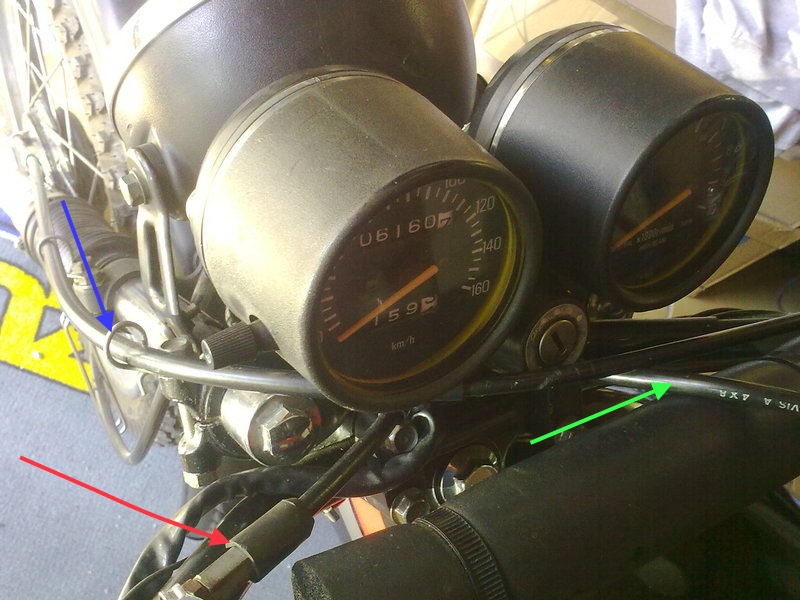

bonsoir
Frottement gaine de frein dans clé 14102010
-Si tu passe derrière le câble d'embrayage tu va finir d'user la pièce en caoutchouc quand la fourche va s'enfoncer (flèche rouge) qui est d'ailleurs bien entamé déjà.
- je passerai la gaine ?? devant le câble de frein (flèche verte).
- je placerai un petit collier Rilsan sur le câble d'embrayage pour le tirer vers le guidon pour donner de l'aisance au câble de frein.
-je tordrai le premier guide pour écarter le câble de la clé (flèche bleue).
Mais je trouve ton câble de frein bien court ,malgré les tubes de fourche dépassent .

Merci pour ces détails, mais ta flèche verte indique chez moi la durite de mise à l'air du réservoir ..
c'est pour cela que j'ai placé des points d'interrogations .
j'ai fais le diagnostic juste à partir de la photo .
n'hésite pas ,si tu a un prob.

Je suis de l'avis de Berna12, ton câble et ta gaine sont trop courts ! Peut-être une erreur de commande/livraison lors d'un remplacement, ou un adaptable plus court ( on se demande parfois pourquoi c'est moins cher...).

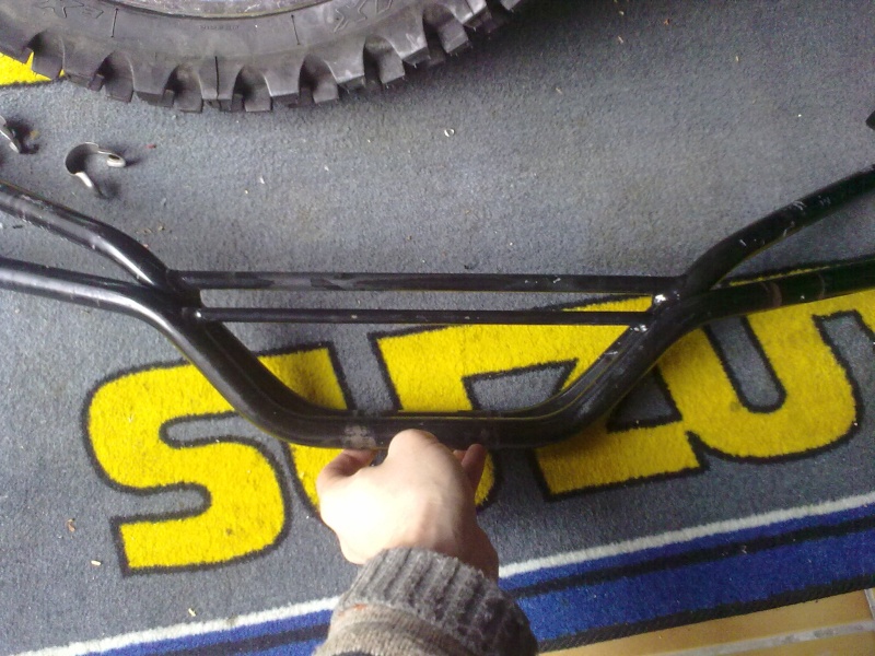

Alors après vérification avec les cotes d'origine (merci Fido et au motard chti ), me suis aperçu que mon guidon n'était pas le bon.
Voici devant un guidon "d'origine"
Frottement gaine de frein dans clé 29012010
Et voici le résultat, plus de câble tendu et qui frotte dans le neiman Wink
Frottement gaine de frein dans clé 29012011

MessageSujet: Re: Frottement gaine de frein dans clé   Frottement gaine de frein dans clé EmptyLun 30 Jan 2012 - 9:42Frottement gaine de frein dans clé Empty
cheers
Super. Il n'y a plus qu'à rouler. moto2
