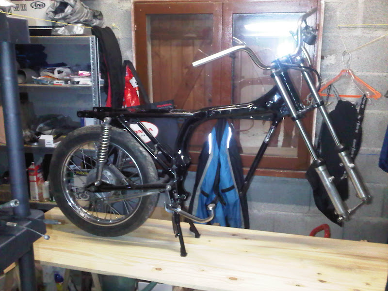

| Bonjour a toutes et tous, J'ai herite hier d'une superbe DT125 MX (ou 125 DTMX comme on aime les appeler en France) de 1979. Elle affiche 9480km au compteur et est entièrement d'origine. J'en suis le 3eme propriétaire après mon grand-oncle et mon beau frère. J’espère pouvoir aller au travail en ville avec et peut être faire un peu de ballade en chemin si j'en trouve des praticables/autorises. J'ai aussi dans mon garage: - Honda VFR 750 de 1990 - Yamaha XTZ660 Tenere de 2009 - Honda CB 125 de 1976 (en kit) La 125 DTMX: ![Le_zOU et sa 125 DTMX 312618_10150368249159321_744319320_7947078_655052775_n](https://fbcdn-sphotos-a.akamaihd.net/hphotos-ak-ash4/312618_10150368249159321_744319320_7947078_655052775_n.jpg) La Honda CB125: ![Le_zOU et sa 125 DTMX Limonest-20110122-00146](https://lh6.googleusercontent.com/-ZtJJl_m8M9g/TTrQYrRVUxI/AAAAAAAAI50/W4bSMpD-Uok/s800/Limonest-20110122-00146.jpg) ![Le_zOU et sa 125 DTMX Limonest-20110120-00143](https://lh5.googleusercontent.com/-k9j1bJMnac8/TTrQZA96mHI/AAAAAAAAI6Y/HdVRxVwxAWc/s640/Limonest-20110120-00143.jpg) Sinon, j'ai 34ans, marie, 1 petit garçon de 4 mois, j'habite en region lyonnaise et je suis consultant dans une tres grosse boite d'informatique. Voila ![Smile](https://2img.net/i/fa/i/smiles/icon_smile.gif) PS: et je n'ai rien a voir avec le membre "zou" |
