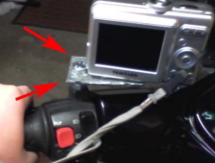

Bonjour je vais vous montrer l'idée que j'ai eus pour filmer vos soties enduro.
Preméerement acheter des plaques perforées découper les faite des tous a la tailles de vos vis:
support appareil photo Photom10
ensuite metté la vis qui va dans le pas de vis du rétro puis metté 2 boulons comme ceci:
support appareil photo Photo-19
ensuite couper une petite vis qui ira dans le pas de vis de votre appareil photo et serré sans forcer:
support appareil photo Photo-20
support appareil photo Photo-21
et une fois l'appareil fixer voila ce que sa donne:
support appareil photo Photo-22
support appareil photo Photo-23
et pour pas qu'il tombe on sait jamais:
support appareil photo Photo-24
Voila. J' ai utilisé mon scoot pour tester.

est-ce qu'il ne vaudrait pas mieux attacher la lanière de l'appareil au guidon, parce que là, si c'est toi qui tombe, il y a des risque pour l'apn, mais aussi pour ton poignet, non ?

Bonsoir,
C'est sympa ton support, tu ne manques pas de suite dans les idées.
Très bien la dragonne.
Pas trop de vibrations en roulant ?
Une petite remarque, par sécurité tu devrais arrondir les angles.

Entre un scoot et une DT, il y a une petite différence, non?
Mais, bien vu le détournement du rétro.

oui, bonne idée. et si tu le ( l'apn ) à droite, tu peux conserver un rétro ( si tu dois rouler sur route ).
