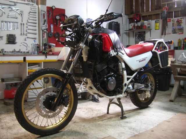

Voici le garage :
- 2000 Dahiatsu Térios ,
- 1997 Toyota FZJ80 ,
- 1997 Yamaha RT 100
- 1989 Honda Civic Shuttle RT4WD,
- 1989 Honda 600 Transalp ,
- 1987 Honda ATC 250 ES "Big Red" ,
- 1984 Yamaha 80 DTMX
Bref , que des "reliques" ! Very Happy

Il me semblait en avoir déjà assez avec mon Proto Project 1989 Honda Transalp/Africa-Twin 600 Rally :
1 Gasssscon ! Imgp0015 1 Gasssscon ! Imgp0018
1 Gasssscon ! Imgp0019 1 Gasssscon ! Imgp0020
- Segmentation , Distribution , joints de queues de soupapes, calorstat , carbus , remis à neuf,
- Vase d'expansion déplacé/remplacé Africa-Twin XR-650-V RD03,
- Embrayage Africa-Twin XR-650-V RD03,
- Modifications et renforts du carde à l'identique des Africa-Twin XR-650-V RD03,
- Bras oscillant arrière , roue arrière , disque 240mm et étrier de frein arrière Africa-Twin XR-650-V RD03,
- Amortisseur arrière à bombonne Africa-Twin XR-750-V RD04 et ressort Transalp XL-600-V PD06,
- Tubes de fourche avant Dakar XL-600-LM PD04 dans les fourreaux Transalp XL-600-V PD06,
- Rigidificateurs de fourche XR-600-R Made in USA réusiné,
- Disque de Frein avant flottant 316mm NT-650-V et patte de déport étrier M.A.P Engineering USA,
- Durites Avia,
- Collecteur d'échappement Inox ABP Racing GmbH Allemagne,
- Echappement Inox Laser Pro-Duro,
- Protèges-Mains Acerbi's
- Guidon Renthal,
- Poignée Mousse Bihr,
- Sabot moteur Alu maison,
- Selle d'origine rabaissée/modifiée -5cm Confort Gel,
- Support Touratech pour GPS Garmin V ou StreetPilot 3 avec Carto Maroc,
- Porte Bagage (vintage)Grand Raid + valises et Jerrycan Bottelin-Dumoulin,
- Tête de Fourche Rallye Transalp Boano Made In Italy,
Pour en arriver à un truc dans ce style...
