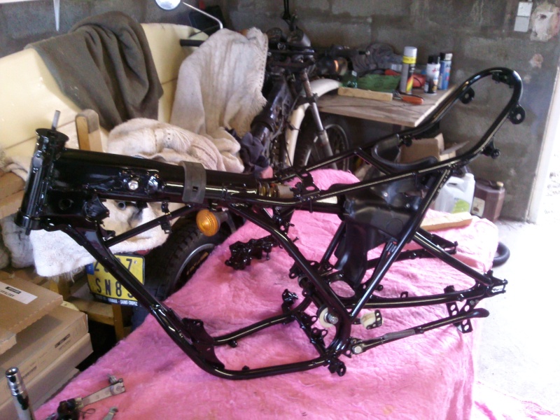

MessageSujet: Re: Au secour!! Appret d m.....!!!!   Au secour!! Appret d m.....!!!! EmptyMer 23 Jan 2013 - 21:22Au secour!! Appret d m.....!!!! Empty
Salut!
Finalement, une fois les pièces sablées je les ai passé à l'apprêt que j'ai trouvé chez Feu Vert. Il n'a pas l'air mal, tire bien et ne fait pas trop de gouttelettes.
Pour la peinture j'ai trouvé un carrossier qui pour le cadre complet et le guidon m'a pris 100E. Le résultat est sympas et la peinture a l'air de bonne qualitée.
Vous en pensé quoi?
[img]Au secour!! Appret d m.....!!!! 003_1110[/img]
[img]Au secour!! Appret d m.....!!!! Photo010[/img]
Au secour!! Appret d m.....!!!! Vide
MessageSujet: Re: Au secour!! Appret d m.....!!!!   Au secour!! Appret d m.....!!!! EmptyJeu 24 Jan 2013 - 17:58Au secour!! Appret d m.....!!!! Empty
"vu d'ici", ça a l'air très bien!
