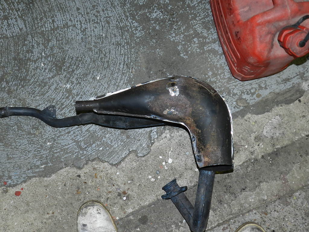

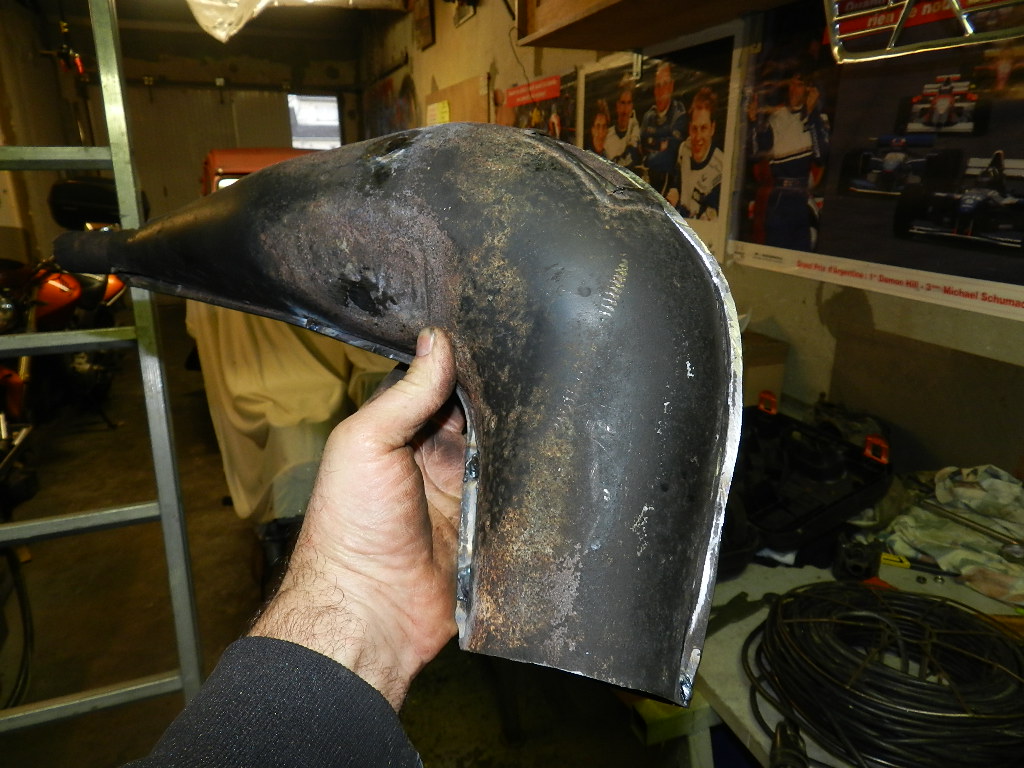

Salut Siberie
J'ai attaqué la modif du pot DTLC par cette apres midi de confinement (grrrrrrrrrr) Nous serions bien mieux en Limousin de ce temps la ....
Bref c'est comme ça on y peux rien
En attendant donc j'ai coupé le pot en deux et la ,surprise !!! Dit donc , il faut un plan et une boussole pour faire sortir les gaz de la !!!!
Je pense donc récupérer la grosse partie et la joindre a la sortie du cylindre avec un conne 50 x80 L 160
Si non j'ai trouvé un cylindre 2A700 que j'ai fait réaléser +0.5 chez Revaltec avec fourniture du piston ça 267 € !!!!!!!!! (ça pique un peu mais me voila tranquille jusqu'a la fin ce mes jours ....
La MX 175 cc de Gérald  - Page 3 Dscn0010
La MX 175 cc de Gérald  - Page 3 Dscn0011
La MX 175 cc de Gérald  - Page 3 Dscn0012
La MX 175 cc de Gérald  - Page 3 Dscn0013
La MX 175 cc de Gérald  - Page 3 Dscn0015
La MX 175 cc de Gérald  - Page 3 Dscn0014
La MX 175 cc de Gérald  - Page 3 Vide
MessageSujet: Re: La MX 175 cc de Gérald    La MX 175 cc de Gérald  - Page 3 EmptySam 14 Nov 2020 - 22:07La MX 175 cc de Gérald  - Page 3 Empty
Beau boulot... Ça doit beaucoup changer le bruit non ?
