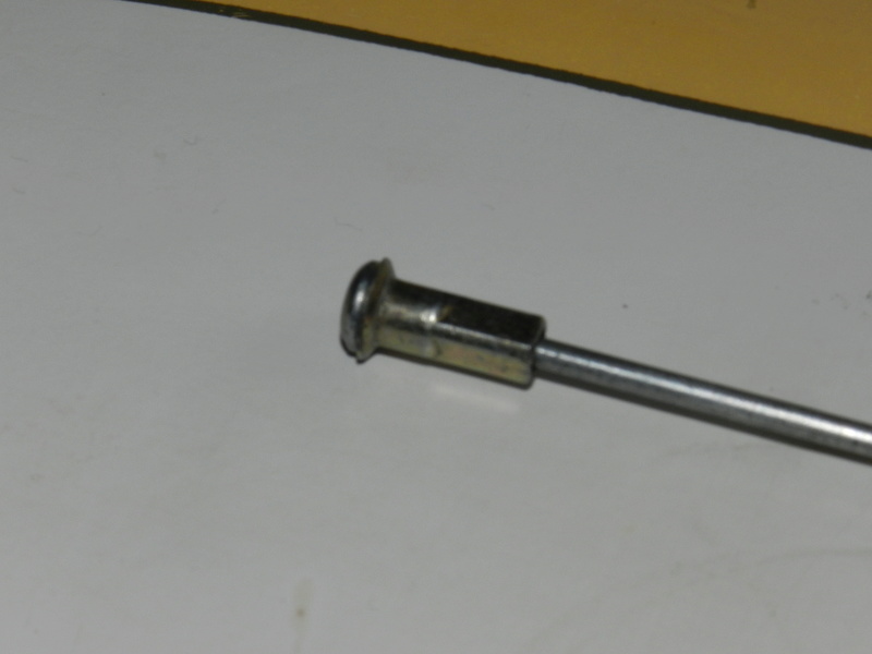

Bon je pense avoir résolu mes soucis de rayonnage ...En effet j'ai une jante arrière avec des gros trous de passages de tetes de rayons de 7.5 mm alors que les écrous ou têtes d'origine font 5.3 de diametre
J'ai récupérè des écrous en diamètre 7 mais le filetage est pour des rayons de 4 mm   Alors j'ai tourné les écrous d'origine a 5mm et alésè les plus gros de façon a pouvoir emboiter l'un dans l'autre , Facile .....

La petite pièce rentre en force dans la grande plus une goutte de "Loctite" et le réglage se fera sans souci !
Juste que pour faire ma roue avant j'ai pris des rayons de 180 de la roue arrière coté chaine et donc je recherche une jante ou des rayons pour faire ma roue arrière

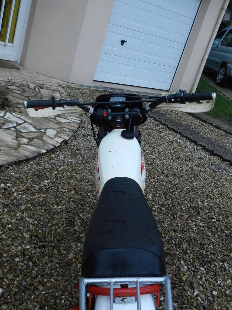

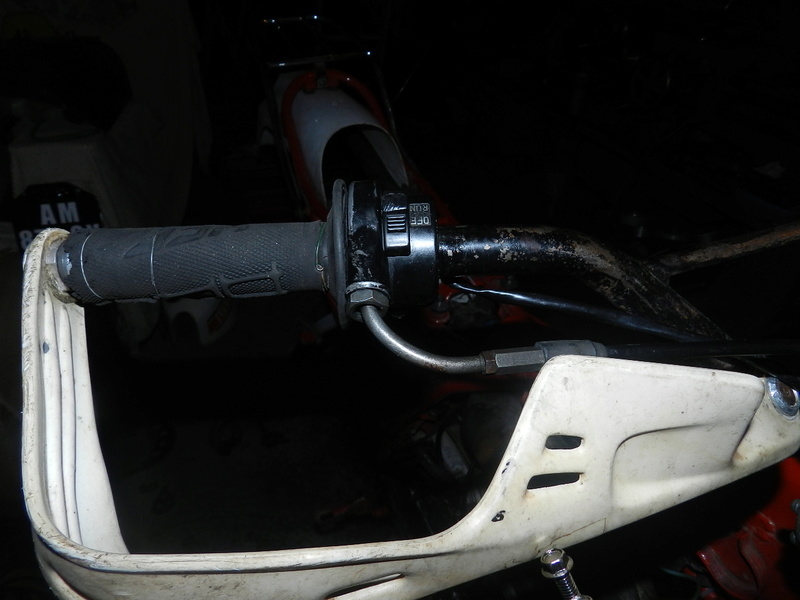

Salut a tous
Un truc tout con le cable d'accelerateur et la commande de pompe a huile ..J'ai un modèle avant 80 avec un boitier rond et le modèle d’après a boitier rectangulaire ne sont pas interchangeable !!!
En effet je viens de changer et la longueur du cable est plus courte sur le modele apres 80 ce qui fait que le boisseau ne revient pas en bas ...
Pour y remédier il faut visser presque jusqu'au bout la sortie coudé a poignée d'accelerateur

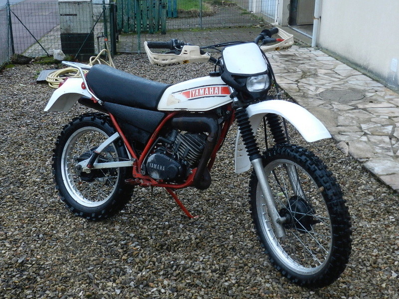

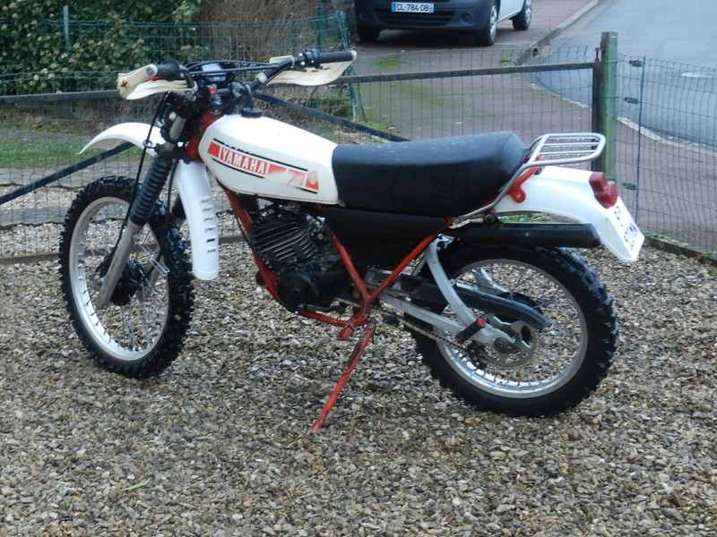

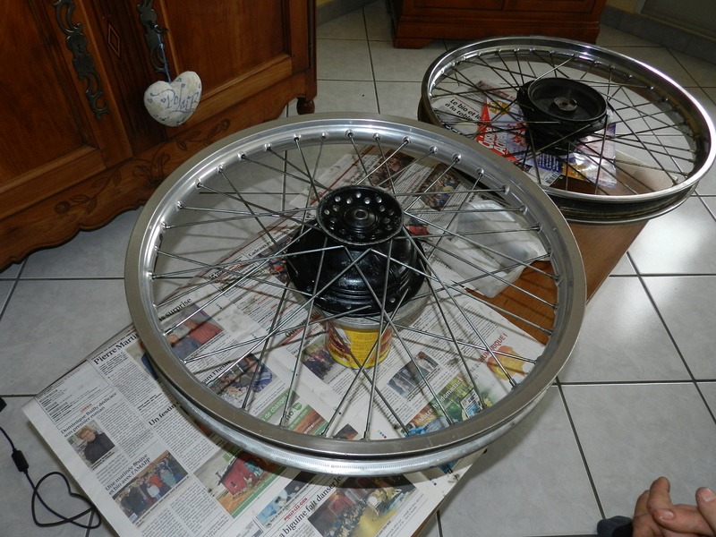

Salut a vous les MIXEURS !
Voila j'en ai fini avec mes jantes Alu !!
D'abord il faut savoir que les jantes se montent que sur les moyeux sur lesquels elles ont été conçues ....
Juste un petit rappel des fait , sur le boncoin j'ai acheté des jantes alu soit disant de DTLC et une fois reçu a la maison ce sont des jantes de provenance inconnu ( grrrrrrr!)
Donc il a fallu que je trouve des rayons qui se montent et décaler des ancrages pour l'avant refaire les portés aux bons angles pour l’arrière bref une bonne galère...
J'y suis arrivé quand même , merci a Eric  qui m'a dépanné d'un jeu de rayon arrière pour 13€ port compris santa ......
Grosse révision donc car ma Mix roule en Limousin et depuis 2/3 ans elle n'était pas revenu au garage ...
Changement de kit chaine  14 x 51 joints toriques
Réfection du circuit électrique
Changement de Garde boue avant
Changement du Guidon (tordu)
Changement des ressorts d'embrayage
Changement des jantes (alu)
Vidange boite et fourche (DTLC)
Changement des machoires  de freins avant et arriere
Graissage de l'axe de BO , amortisseur, colonne de direction
Changement du câble d'accelerateur ATTENTION  les distributeurs avant 80 ne sont pas les mêmes après  rond et rectangulaire
Nettoyage bougie NGK B8
Nettoyage carbu et filtre de robinet d'essence
Changement du gicleur principale 160 par un 165
Contrôle et lubrification des élément frein câble tringle  pédale de frein arrière
Voila et c'est reparti pour 2/3 ans de randonnée plus ou moins "musclé" dans le limousin sur les trace de Gilles Lalay ....

La MX 175 cc de Gérald  - Page 2 Dscn9210
Elle n'est pas jolie ma Mimix avec ces jantes alu et son BO rond ???

Si elle est super, ça sent l'efficacité
Par contre c'est la première fois que vois une meule d'enduro avec un porte bagage lol!

La MX 175 cc de Gérald  - Page 2 Dscn9511
Nombre de messages : 2155
La MX 175 cc de Gérald  - Page 2 Vide
MessageSujet: Re: La MX 175 cc de Gérald    La MX 175 cc de Gérald  - Page 2 EmptySam 7 Mar 2020 - 11:34La MX 175 cc de Gérald  - Page 2 Empty
belle mix Gérald....
tu as de la chance d'être loin de chez moi, je squatterais ton atelier de longue.... pété de rire
ça y est, elle a son carbu 26 dtlc ?.... et la modif du pot, ça avance ?

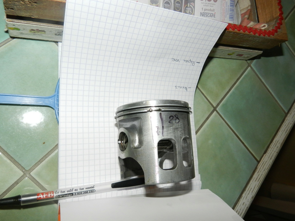

piston 175 it à droite
et a gauche le piston sur lequel tu m'a demandé des renseignements
(cote de pions à pions au pied a coulisse)
La MX 175 cc de Gérald  - Page 2 Piston16

Merci !
Donc  43.5 ça fait que les ergots sont décalés de 2.25 mm ça me semble pas assez pour le Gilardoni  mais il faut quand même que je vérifie de plus prés ....
Mais dit moi , tu aurais les segments qui vont avec des fois ou ça passerait ? La MX 175 cc de Gérald  - Page 2 Dscn9810
La MX 175 cc de Gérald  - Page 2 Dscn9811
Et dit donc ça irait !! Sur un piston d'origine j'ai deplacé l ergot de 7 mm donc 28 soit 14 a l'axe plus 7 égale 21 donc 42 totale et tu me dis 43.5 bord intérieur ou exterieur ?

je ne sais plus si j'ai ce piston ou je l'ai donné a Sibérie ...
j'ai noté certainement axe/axe
mais je regarde ASAP et je te tiens au jus
