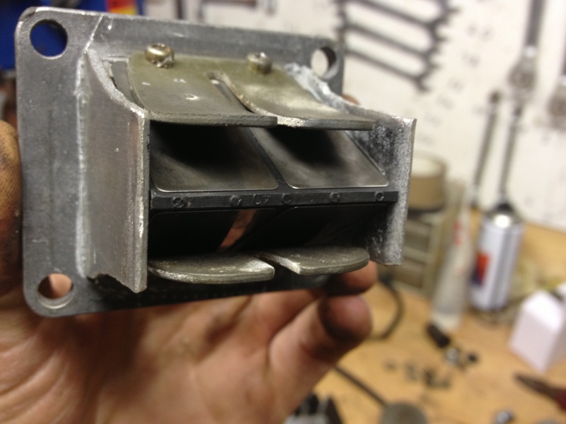

il y a aussi un gros travail sur la boite à clapet afin d'éliminer l'espace entre boite et cylindre, source de turbulance et de perte, et nous avons mis en place une lame afin de canaliser au mieux les flux. Chose que nous allons reproduire prochainement à l'entrée du carburateur.
