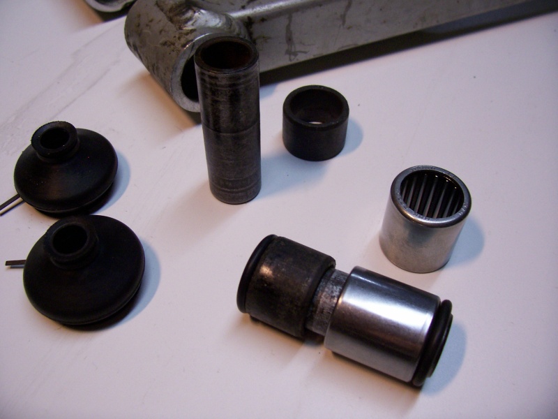

- beau travail le Sergio , belle reconversion pour les billes et cuvettes d'origine, y a pu qu'à polir le bras oscillant, un coup de flambard pour faire sauter le vernis, et puis paille de fer et Mirror.... après la truelle
je regardais ce week end, le bo alu Yz ne va pas avec les filtres à air deuxième génération, pour les premières, il faut faire sauter une partie de l'arrière... bonsoir Effectivement Toujours aussi soigné le travail de sergio ! ! @+ bernard |
| Sujet: Re: resto mimix 77 par Sergio +prépa et endurisation Lun 28 Mar 2011 - 21:20 | |
| merci pour vos encouragements et conseils les gars pour le bo il va de soit que tout ce que vous avez réaliser va me servir ,c'est un bo de 250 yz de 79 si mes info sont bonnes ... il va y avoir de la découpe . merci Bernard pour la ,cela va m'aider . actuellement je suis en train de me prendre la tête avec le centrage de ma roue ,la pièce que javai réaliser ainsi que le montage " blanc " ne vont plus du tout . j'ai faillis hier tout remonter d'origine . je suis en train d'usiner une nouvelle pièce pour essayer de solutionner cela . _________________ il y à 40 ans, YAMAHA à conçu le DT125 MX ,et aujourd'hui DTMX passion ,grâce à son "boss " et ses membres, à pris le relais ....

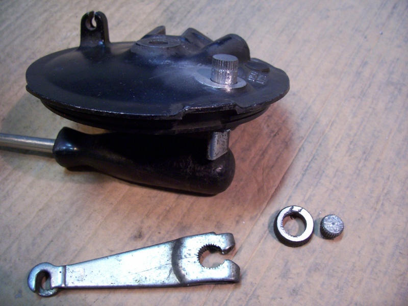

| merci ocallagan ,mais trop longtemps que j'attends et le fait de ne pas rouler avec ma titine me sape le moral ...mais là ,je reprend du poil de la bête , je viens de résoudre mon souci ,et je suis ravis du résultat . finalement ,voici la pièce que je viens de réaliser (la première servira de presse papier ) voici à l'origine ...
et modifié j'ai retravailler la butée de la fourche ,réduite en longueur puis rainurée . ensuite j'ai taillé dans la masse une nouvelle butée en alu ,que j'ai ajusté ,monté serré ,bloquer a l'époxy et finaliser avec une vis de 5/80 .(taraudage ) la flasque vient prendre sa place comme a l'origine . pour cela ,il a fallut usiner un peu .... j'ai réduit l'épaulement ainsi que la came de frein l'axe d'origine a été réutiliser grâce a une greffe à la Bernard heuuu!!! les soufflets seront remplacé bien sur ha oui ! pour la matière première ,j'ai des reverses voila , maintenant je vais réaliser les rehausses du guidon et ensuite je démonte le B.O ...... _________________ il y à 40 ans, YAMAHA à conçu le DT125 MX ,et aujourd'hui DTMX passion ,grâce à son "boss " et ses membres, à pris le relais ....
| Sujet: Re: resto mimix 77 par Sergio +prépa et endurisation Jeu 31 Mar 2011 - 22:42 | |
| Une fois de plus, tu as tout bon ! Bravo Sergio ! |

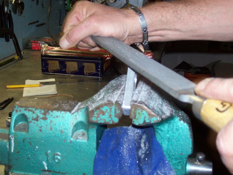

| Tu as tout ce matos chez toi ou tu usines au boulot? En tout cas, c'est super bien fait. |
| Sujet: Re: resto mimix 77 par Sergio +prépa et endurisation Ven 1 Avr 2011 - 12:52 | |
| - Citation :
- Tu as tout ce matos chez toi ou tu usines au boulot?
En tout cas, c'est super bien fait. non ,non ,je fait à la maison ,mais ce n'est pas toujours parce qu'une pièce est complexe ou précise que cela demande beaucoup de matos . pour celle ci ,j'ai eu besoin de : disqueuse ,jeu de limes ,scie a métaux ,pied a coulisse ,réglet millimétré ,perceuse ,taraud ,un étau ,du temps ,de la patience. _________________ il y à 40 ans, YAMAHA à conçu le DT125 MX ,et aujourd'hui DTMX passion ,grâce à son "boss " et ses membres, à pris le relais ....
Et beaucoup de savoir faire ! ! |
