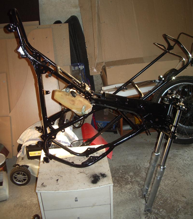

| Sujet: Re: Gilles -- DTMX 125 de 1984 Ven 15 Avr 2011 - 22:46 | |
| Bonjour à tous. Petit passage rapide sur le fofo. Début nettoyage du cadre. Peinture du cadre. |
gilles3580
Nombre de messages : 94 Age : 43 Localisation : Dréfféac (44) Date d'inscription : 15/01/2007
| Sujet: Re: Gilles -- DTMX 125 de 1984 Sam 16 Avr 2011 - 22:16 | |
| Merci pour vos retours. et merci "hurricane papa 69" pour la petite ruse, mais le BO est déjà repeint. Aujourd'hui, profilage du super temps , pour bricoler dehors. ça fait du bien ce soleil Décapage de la colonne de direction et peinture. Montage de la colonne sur le cadre. Nettoyage des fourches et là, problème. Comment dévisser les boulons au dessus de la fourche. Comprend pas comment ils ont été serrés Une clé spéciale, pas vu ça dans la revue technique. Si vous avez une idée, je prends. Merci. |

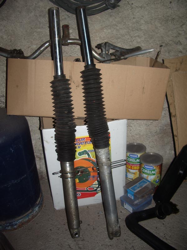

| Sujet: Re: Gilles -- DTMX 125 de 1984 Dim 17 Avr 2011 - 11:39 | |
| Mon pauvre ce ne sont pas des bouchons d'origine et cela ressemble a du bricolage. Il vaut mieux que tu rachettes des tubes d'occasion. |
| Sujet: Re: Gilles -- DTMX 125 de 1984 Dim 17 Avr 2011 - 12:18 | |
| Est-ce que les bagues ne serraient pas enfoncées en force autours des écrous/bouchons ? Franchement, je ne pense pas, mais il ne me vient pas d'autre idée... |
gilles3580
| Sujet: Re: Gilles -- DTMX 125 de 1984 Dim 17 Avr 2011 - 12:31 | |
| Je vais rejeter un œil cette après-midi. S'il n'y a pas de solution, pour le moment je replacerais les fourches avant d'en trouver d'autres. Car pour le moment pas prévu dans le budget!!
| Sujet: Re: Gilles -- DTMX 125 de 1984 Dim 17 Avr 2011 - 19:06 | |
| Bonsoir Pour ce qui est de ta fourche moi je bloquerai les bagues dans un bon étaux et j'essayerai de tourner !

gilles3580
| Sujet: Re: Gilles -- DTMX 125 de 1984 Dim 17 Avr 2011 - 21:40 | |
| Bon après un rapide coup d'œil et quelques manip, rien ne bouge. (Enfoncé en force, comme tu dis Fido) Pour le moment, elle va rester comme ça. Dès que je trouve une autre fourche, je lui fais ça fête pour savoir comment elle a été bricolée. Démontage du guidon pour nettoyage et peinture la prochaine fois. Bonne semaine à tous le monde. |

| Sujet: Re: Gilles -- DTMX 125 de 1984 Ven 29 Avr 2011 - 22:47 | |

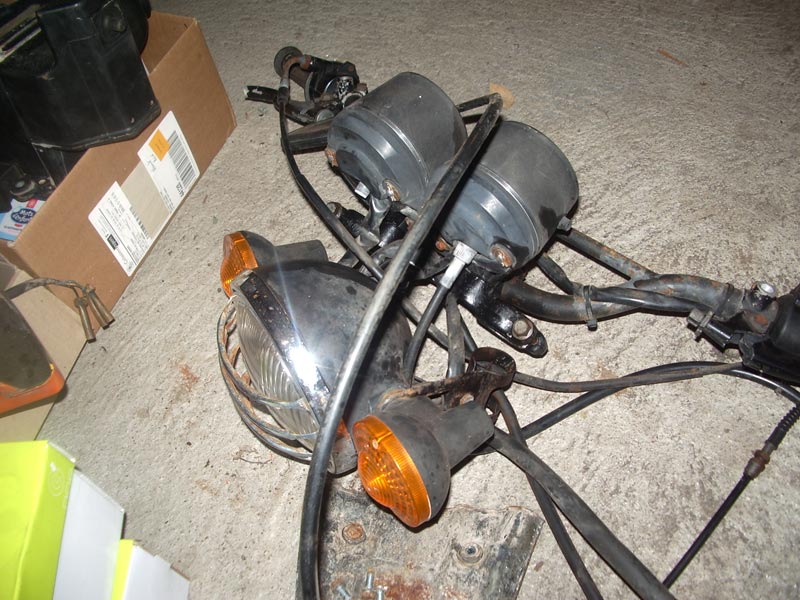

| On continu le remontage. - Le faisceau ( un peu galère à retrouver son chemin ) - Guidon, plus accessoires - Support compteur et compteur - Boite à air - Boite à outil - Cache arrière Remontage du bras oscillant après commande de 2 bagues téflon et de 2 rondelles entre bague téflon et cache chez www.125yamaha.com En espérant ne rien avoir oublier qui nécessiterait un démontage de certaines pièces. |
| Sujet: Re: Gilles -- DTMX 125 de 1984 Sam 30 Avr 2011 - 0:22 | |
| Les soufflets de fourche???
Beau boulot! @+ |
Nombre de messages : 638 Age : 59 Localisation : Mayenne Date d'inscription : 30/10/2010
| Sujet: Re: Gilles -- DTMX 125 de 1984 Sam 30 Avr 2011 - 0:34 | |
| Bonsoir Gilles 3580 , beau travail en effet , je suis retourné voir les photos du debut , il y a un petit changement ! Un cadre mis a nu et repeint , on a la base numero 1 pour faire du bon travail ! ! Bon courage pour la suite ! A plus |
| Sujet: Re: Gilles -- DTMX 125 de 1984 Sam 30 Avr 2011 - 10:31 | |
| ça prend tournure cette affaire ! |

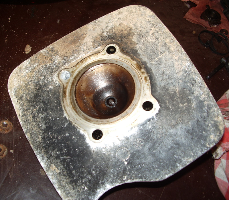

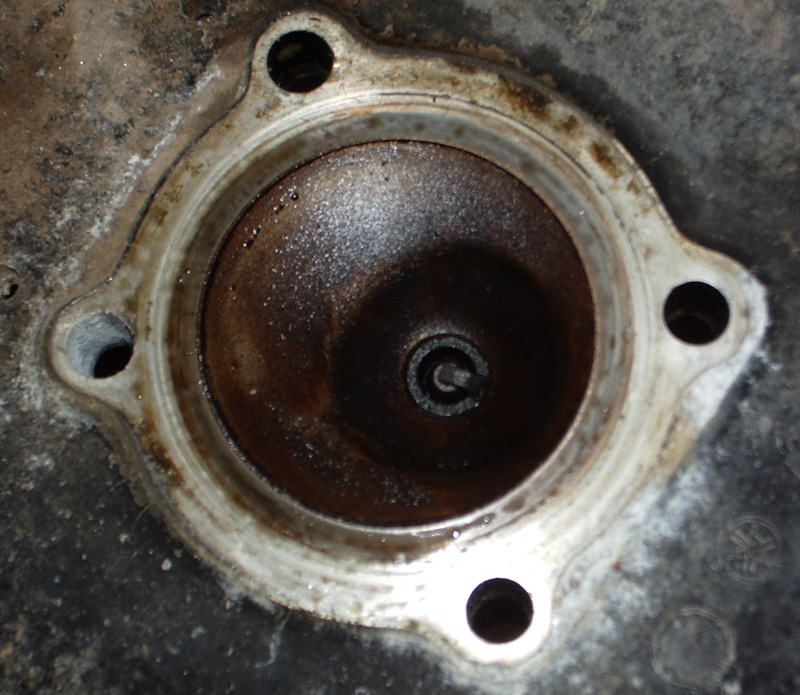

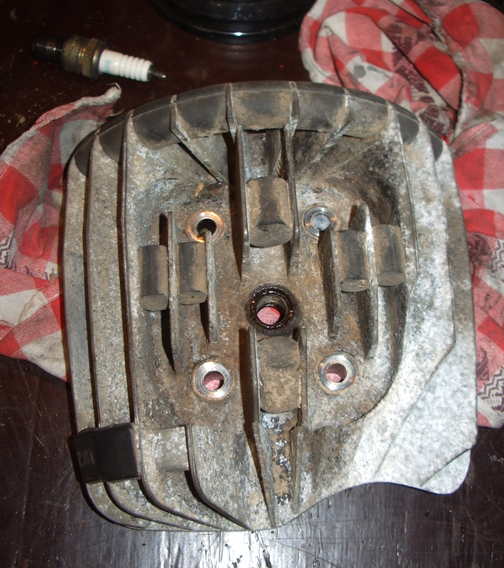

| Sujet: Re: Gilles -- DTMX 125 de 1984 Jeu 19 Mai 2011 - 18:27 | |
| salut , après mettre renseigner , tu peut réutiliser ton joint de culasse en le chauffant jusqu'au rouge et tu le plonge directement dans de l'eau froide (si cuivre) . |
gilles3580
| Sujet: Re: Gilles -- DTMX 125 de 1984 Jeu 19 Mai 2011 - 22:45 | |
| Ok, bonne nouvelle. Oui il est en cuivre. Pour le chauffer, tu utilises un chalumeau? |
