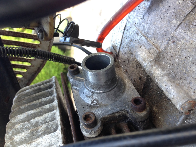

Bonjour, a tous, je viens d'acquérir un DT50m de 1977 a boite.
Il ne démarre pas et j'ai pas mal de boulot dessus avant de l'entendre péter je pense...
Déjà je n'ai aucune compression, je peut tourner le volant magnétique et descendre le kick a la main sans forcer..
Ensuite mon réservoir est tout rouillé et plein de dépôt.
Le kick a été soudé,
et j'ai une multitude de câbles débranchés...
Voici quelques photos :
Remise en route DT50m Img_3011
Remise en route DT50m Img_3012
Remise en route DT50m Img_3013
Dessus il y a un vieux carbu Dell'orto, et surement un pot de détente mais non identifié.
Je me demande si il n'y a pas un kit, des avis ?
