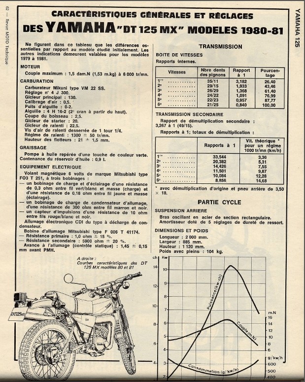

bonjour ,
le 4j3 ,normalement est un ø22 pour mimixe après 1980 .
ensuite ,pour vérifier ta cylindrée ,soit c'est graver sur le coté de l'embase du cylindre (type et cylindrée )soit tu a 6 goujons de culasse pour la plupart des kits ou bien 4 goujons pour le 175 gilardoni .
si non ,il faut déposer la culasse et voir le ø d’alésage :56mm pour un 125 et 66mm pour un 175.
Carburateur, pipe d'admission et kit 175. 4j310

J'ai mesuré au l'endroit le plus serré et j'ai 22, ça me semble plus logique que du 28.
Ma cylindrée est bien de 123cm3 donc j'ai pas de kit.
C'est quand même bizarre qu'il y ai un carbu de 22 c'est un modèle de 79 à rupteur.
Du coup si je passe d'un 22 vers 24 faut que je change le joint d'admission qui va vers les clapets ou le diamètre est le même sur les 2 ?

non tu ne touche a rien ,la pipe d'adm est commune aux deux .
